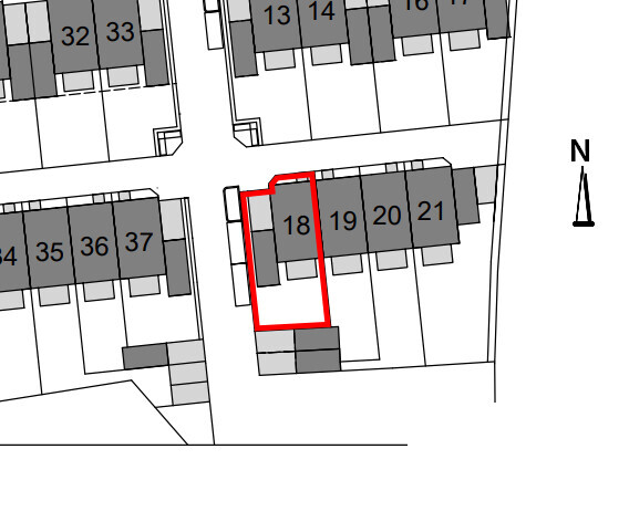

Zum Umfeld: Südlich sind die Garagen der Nachbarreihenhäuser, dann ein Wendeplatz (Ende der Stichstraße), danach kommen noch einzelne Bäume und wieder andere Einzelhäuser. Östlich ist natürlich erstmal unser Block. Dann ein paar Bäumchen und dann eine Bahntrasse (liegt ein paar Meter tiefer). Nach Westen haben wir noch auf unserem Grundstück eine von der Stadt verpflichtete Hainbuchenhecke, wir werden da versuchen auszuhandeln, dass wir nen Durchgang zur Straße kriegen (für Fahrräder und co) (da der zweite Rettungsweg EG über Terrasse ist, sehe ich da Chancen, aber die Stadt ist nicht immer so einfach)

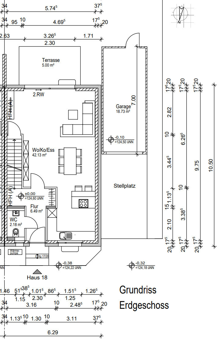

- EG: (Hauptschmerzpunkt) Eingang relativ eng/wenig Garderobe. Die Halbinsel in der Küche wirkt für mich zu klein zum gut funktionieren (und bedingt vermutlich teuren Abzug in der Insel), der Abstand vom sofa zum Fernseher ist riesig, der Abgang in den Keller ist im Wohnzimmer. Eine "irgendwie" Einrichtung fürs EG kriegen wir vermutlich hin, aber aktuell stellt sich kein "jup, so ist super"-Gefühl ein.

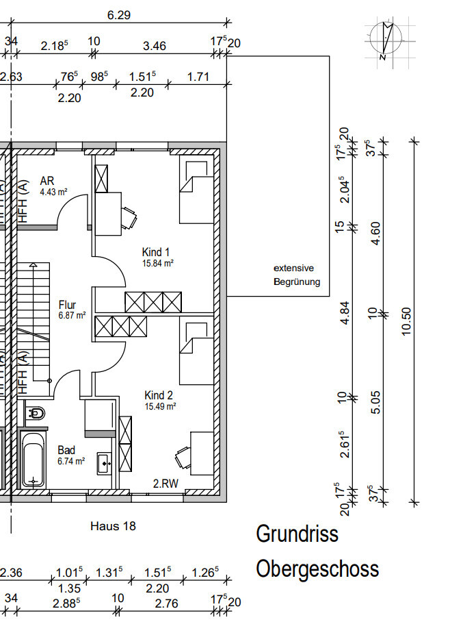

- OG: Waren am hin und her überlegen, ob man die 4qm-Kammer etwas größer zieht, um es ggf später als Ausweich-Office zu haben, aber eigentlich finden wir so wie es jetzt geplant ist, gar nicht so schlecht (und zunächst praktischer)

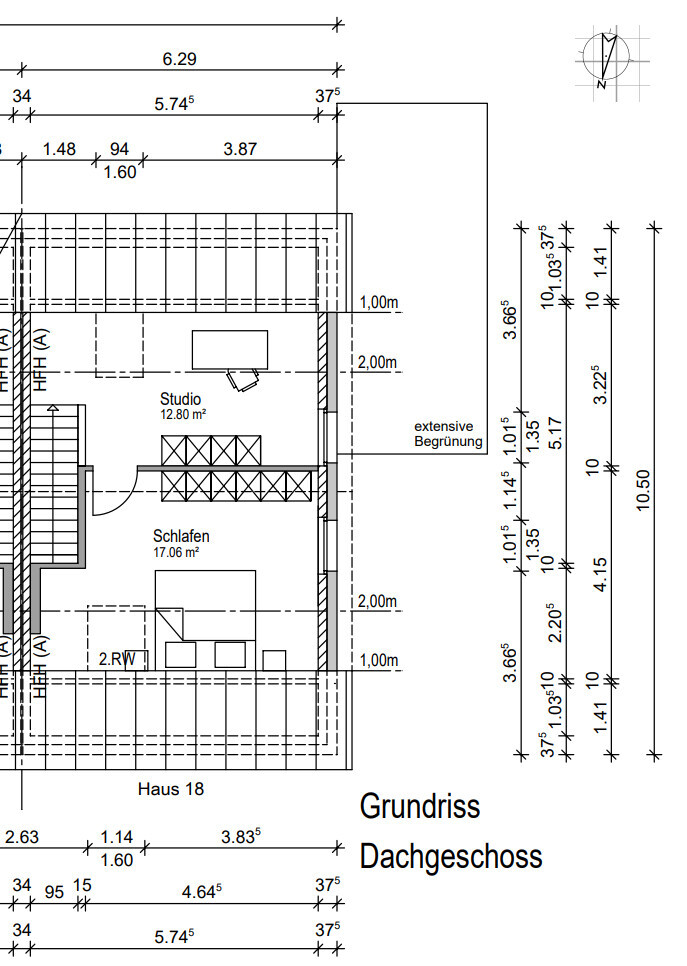

- Dach: Die "Landing" hier wäre mit Kind(ern) ein weiterer potentieller Office-Platz, hier waren wir am hin- und her-überlegen ob man das bereits mit Wand und Tür abteilt oder einfach erstmal so lässt wie eingezeichnet.

Was macht ihn in Euren Augen besonders gut oder schlecht? Ich finde, es ist nen solider Grundriss für junge Familien, aber das EG macht mir etwas Bauchschmerzen. Ich habe das Gefühl, vielleicht hätte eine andere Treppenform geholfen, die ist aber soweit mir das bisher kommuniziert wurde, nicht änderbar.

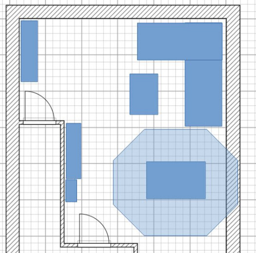

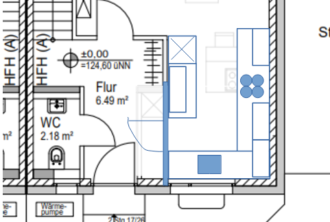

Wie richtet man das EG ein? Sollten wir hier noch etwas ändern?
Entwürfe für potentielle Änderungen am EG
Eventuell die Küche verkleinern und die Wand im Flur gerade ziehen? (Idee hatten wir im Forum für Küchen schonmal durchüberlegt, aber waren noch nicht beim Planer) Die Planung ist hier nicht gut skaliert (meine schränke sind glaube ich zu groß). Rohbaumaß ist eigentlich in der Küche am schmalsten Punkt 248cm, also sagen wir grob ~240cm minus ~130cm für beide Küchenseiten wären 110cm Zeilenabstand. Außerdem wäre das Fenster in der Ecke gerückt. Dafür wäre im Flur mehr Garderobenplatz. Doofe Idee? Meinungen?
Andere Frage ist so ein bisschen... kriegen wir den Abstand Fernseher zu Sofa etwas verkleinert? Ich habe einfach mal unsere aktuellen Möbel eingezeichnet, das sähe etwa so aus (Sofa 275x220)
Ideen gehen in Richtung, Regal hinters Sofa (blockiert aber mehr die Terrassentür), sonst noch Ideen?

Ja 😉 ... ich bin ja absoluter Fan von Küche an Terrassentür ... Sofa/Fernsehen dann da, wo jetzt Küche ist, da dürften dann die Abstände passen und es ist ruhig und gemütlich. Dann passt der Kellerabgang auch besser. Garderobe ist aber auch da ein Problemchen.
2. Büroarbeitsplatz könnte dann planlinks in einer "Stauraumwand" zum Treppenhaus hin untergebracht werden. Eine zweite Arbeitsecke liesse sich aber auch im Studio durch Einbauen einer Trennwand erreichen. Der zweite Arbeitsplatz im Durchgangsflur ist dann nicht ideal, aber auf jeden Fall stiller gelegen als im Allraum unten. Evtl. könnte man dann die Wand zum Treppenhaus zumindest als erweitertern Garderobenstauraum nutzen, also im Flur wirklich nur das tägliche in der Nische und dort an der Treppenwand den "Nachschub".
Im OG würde ich für den Abstellraum wohl auf jeden Fall Wasseranschluss für evtl. Waschmaschine vorsehen wollen.

EG: (Hauptschmerzpunkt)Du kannst es ändern, indem Du einen Zweizeiler als Küche machst. 2,40 werden da im Optimum gebraucht. Dann hast Du mehr Platz für Garderobe/Kommode im Flur. Wenn man nicht unbedingt eine Insel haben möchte, finde ich die Lösung genauso gut wie eine angedockte Insel.Du könntest aber auch Kü und WZ tauschen, wenn TV bei Euch kleiner könnte und das Kochen eher zelebriert wird. Dann hast Du eine Art Wohnküche nahe der Terrasse.
Eine Treppendrehung mit Wendelunganpassung wäre von der Lage auch möglich: Treppenantritt im Essbereich, im OG eine Anpassung, DG tauscht die Räume. Keller wird auch funktionieren.
Allerdings: Du musst da nichts ändern. Das Reihenhaus wird prima funktionieren.
Wenn TV zu weit weg, dann ziehe doch das Sofa vor und dahinter dann Regale oder ein Sideboard. Bei Ikea sieht man so etwas öfters. Bei Treppendrehung gibt es mehr Möglichkeiten.
Vielleicht kommt der TV auch gedreht in das Esszimmer-Regal?
Was ich aber versuchen würde zu ändern, wäre ein zusätzliches Fenster im Westen. Hatten wir auch im RH, zwar zum Norden hin, aber es war zu den Mittelhäusern ein großer Unterschied.
Sorge macht mir persönlich das Bad. Ich finde es für 4 sehr klein.
Die Quer-Anordnung der Räume macht wohl ein größeres Bad möglich, zumindest ergeben sich andere Wandmaße. Auf die Trennwand zw Wanne und Toi würde ich verzichten.
kbt09 schrieb:
Fenster Richtung StellplatzIch werde nochmal anklopfen, aber bei unsererer letzten Fensterfrage hieß es, Fassade ist nicht anpassbar. Da gings aber auch um die Fenster an der kurzen Wand (hatten ne Frage wegen Brüstungshöhen) und dass man die nicht im Vergleich zu den anderen Reihenhäusern anpassen will, ist ja auch ggf was anderes. Ich werde nochmal fragen, im schlimmsten Fall heißt es halt "geht nicht" oder es wird nen Preis genannt, den wir nicht zahlen wollen. Würdet ihr ein Fenster dann relativ nah an die Garage setzen für bessere Beleuchtung des "Mittelteils" oder eher in den (aktuell) Küchenbereich?Ähnliche Themen
