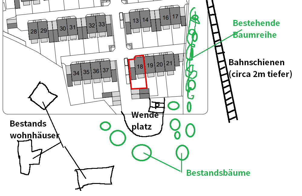

Ich habe irgendwie immer selber entweder nur kleine Teilausschnitte, darum sorry schonmal. Daher hier mal etwas die Umgebung ergänzt mit meinen Wunderbaren Paintskills (rot sind wir) ggf sind die Bahnschienen auch noch einen Tacken tiefer, aber wir schweben da auf jeden Fall drüber, ich könnte gucken, ob ich noch Höhendaten dazu finde. Ansonsten ist von uns aus direkt nach Süden erstmal nur die Nachbargarage und dann erstmal nicht viel.

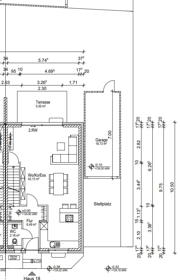

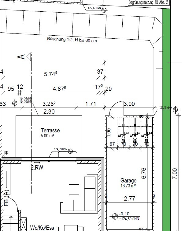

In unserem EG-Plan sieht man mal das ganze Grundstück, auch wenn Gesamtmaße fehlen:

Planrechts grün eingezeichnet hier ist unsere "Pflichthecke", die ist in einem Städtebaulichen Vertrag festgelegt: Hainbuchenhecke zu der Straße hin mit 5 Pflanzen je 1m.

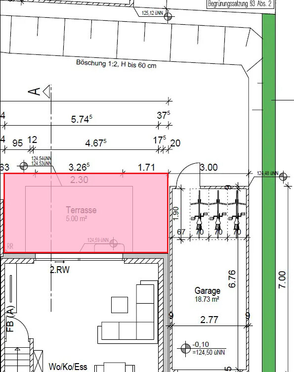

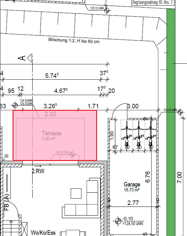

Ein paar unserer Nachbarn haben wohl eine Vergrößerung der Terrasse angefragt, so grob so:
Ich denk mir aber eigentlich find ich nen Grünstreifen neben der Terrasse gar nicht so verkehrt? Man muss das ja nicht alles zupflastern? Aber wieviel macht da so als minimum Sinn? 50cm? 80cm? Wächst da was? (wie ganz oben ersichtlich die Ausrichtung der Terrasse ist so ziemlich nach Süden und da kommt auch keine hohe Bebauung im Süden o.ä.) Aber so ein bisschen denk ich mir auch, "muss ja auch größenmäßig zu den Platten passen" (die wir auch noch nicht kennen) Aber mein Gedanke wäre gerade trotzdem eher so:
Und dann links/rechts nen kleines Beetchen mit Blumen und/oder nen Kräuterkasten oder ähnliches hinplatzieren? Wir haben ehrlich gesagt null Plan von Gärten und co aber ich denke unser Grundstück ist überschaubar genug, dass wir uns da einfach mal rantasten. Im schlimmstenfall wirds unperfekt.
Ansonsten ist mein Gedanke zur Böschung so grob "ich glaube so in die Richtung, wie eingezeichnet macht schon Sinn und die dann bepflanzen". So ganz optimal dass der Garten "tiefer gelegt" ist und wir auf die Nachbargarage schauen, finde ich schon nicht, aber mit etwas Grünbepflanzung wird das denke ich schon.

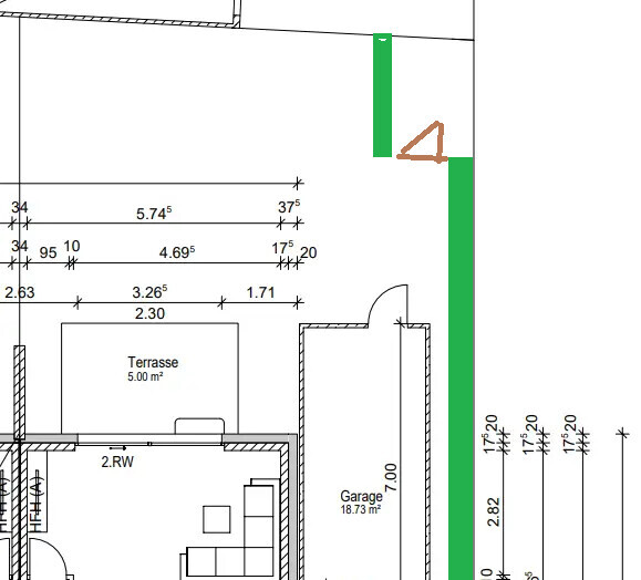

Ansonsten ist da ja unsere Pflichthecke. Es gibt halt einen Städtebaulichen Vertrag wo die vorgeschrieben ist. Aber unsere Terrasse ist auch 2. RW und ich finde irgendwie sonderbar, dass wir dann gar keinen Zugang mehr zu öffentlichen Grund von da aus haben (außer durch die Garage) Andererseits, wenn wir da zu laut schreien, müssen wir ggf auch unseren Nachbarn Durchgang durch unseren Garten gewähren, also vielleicht sollte man nicht darüber begründen. Aber jetzt grundlegend fände ich schon gut, wenn man nach Bedarf an die Straße da käme mit Fahrrädern oder Gartengerät, selbst wenn es eine Stufe erfordert. Ich denke aber, dann dürfen wir uns auch irgendeine Ausgleichsmaßnahme für das verloren gegangene Heckenstück (vermutlich mit Verpflichtung zum Erhalt) aus den Fingern saugen. Da ist die Frage, was sich anbietet. Hecke zum Stellplatz? Hecke zum Reihenhausnachbar? Baum pflanzen? Da sollten wir uns vermutlich auch überlegen, wie groß die Lücke überhaupt sein soll, aka wieviel Pflanzen versetzt. Ich mein, ggf ist das eh alles hinfällig, wenn die Stadt nicht mitspielt, aber es wär vermutlich gut, wenn wir beim Anfragen auch einen Vorschlag haben. Grundlegend denke ich man könnte entweder versuchen ein Tor zu platzieren, so in die Richtung:
oder man versucht sich am fancy Heckenbogen oder so?

Costruttrice28.08.23 15:05Wir hatten auch ein Tor zur Straße aus unserem Garten und dafür dann die Hecke unterbrochen. Um gleichzeitig an der Stelle weiter Sichtschutz zu haben, haben wir die Heckenpflanzen auf Höhe des Tors um 1,5 m nach hinten in Richtung Garten gesetzt, so dass man aus dem Garten seitlich ans Tor kam und von der Straße aus durchs Tot auf Heckenpflanzen gesehen hat. Ich hoffe, man versteht, was ich meine…Vielleicht wäre das bei euch auch eine Option, wenn es der Platz hergibt. Dann hätte die Stadt trotzdem ihre Hecke, wenn auch paar Pflanzen weiter hinten und ihr hättet euer Tor.
WilderSueden28.08.23 16:14Deine Skizze dürfte mit der Böschung in Konflikt stehen.
Ich glaube auch nicht an irgendwelche Ausgleichsmaßnahme dafür, dass du eine Buche aus deiner Hecke umpflanzt. Ob ihr Sichtschutz am Tor wollt, müsst ihr euch überlegen. Ich würde tendenziell erst einmal ohne machen, da jeder Weg ums Eck auch unpraktisch ist und euch auch Platz im ohnehin schon kleinen Garten kostet. Lass das Haus fertig werden, setzt euch mal auf die Terrasse und überlegt dann, wo das Tor am besten sein sollte
Die Terrasse selbst würde ich nur so groß machen, dass man mit dem Tisch gut Platz hat. Bei Geburtstagsfeiern, etc. kann man auch noch eine Biertischgarnitur aufs Gras stellen. Vor Trennwänden auf jeden Fall Bepflanzung
