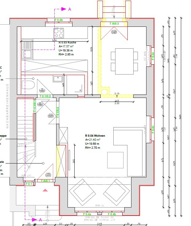

Wenn Ihr wirklich Platz braucht (was ich persönlich nicht finde), dann direkt nach dem Eingang rechts eine schöne Nische einbauen (dort, wo jetzt der Tisch steht).
Yep. Die Linie mit der 2840 wir etwa die neue Wand. Darunter links kommt Garderobe, drunter rechts eine Speisekammer. Allerdings braucht es noch ein neues Fenster planrechts. Wie sieht's damit aus?
Winniefred
11.03.22 19:30
Die Idee finde ich an sich toll. In der Küche war tatsächlich früher an der langen Seite mal noch ein 2. Fenster. Allerdings wurde das zugemauert und dann wurde gedämmt und verputzt. Das wieder da reinzubringen wäre schon sehr viel Aufwand (Anschluss an Außendämmung und Außenputz).
Ich dachte eher an eine Nische durch teilweises Einrücken der dünnen Wand, was vermutlich auch @Benutzer200 meinte?

So sieht es bei mir aus (Reiheneckhaus, BJ 1914):
Gelb = Abgerissene Wände
Rot = Neue Wände
2D-Grundriss eines Hauses mit Küche, Essbereich und Wohnzimmer, inklusive Maßangaben
Ich zweige den Raum für die Garderobe (ca. 1,60m) vom Wohnzimmer ab. Damit ist Platz für Jacken / Schuhe auch schön nah an der Tür.
