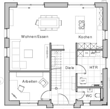

Das große Büro dient für einen von uns als Büro, soll aber auch am Wochenende durch beide nutzbar sein. (wenn beispielsweise einer am PC arbeitet / zockt was auch immer und der andere sich dort auf eine Couch legen und lesen kann) Gleichzeitig auch als Möglichkeit einen Sitzsack unter die Fenster in die Sonne zu schieben.
Generell wäre zu überlegen den Abstellraum in EG zu verkleinern und dem Wohnzimmer mehr zu geben, der Ansatz ist nachvollziehbar und wir werden darüber noch ein paar mal schlafen. Andererseits, was ist eurer Erfahrung nach der Mittelweg zwischen zu großem Allraum und verschenktem Raum und zu eng? Uns ist auch bewusst, dass man im Wohnzimmer keine Bücherwand platzieren kann, dann schlicht zu wenig Wandfläche als Stellplatz da ist. (u.a. den Fenstern geschuldet)

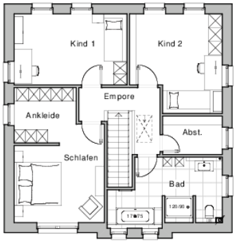

2D-Grundrissplan eines Einfamilienhauses mit Wohnen, Essen, Kochen und Diele
Grundriss eines Hauses: Erdgeschoss mit zwei Kinderzimmern, Schlafzimmer, Ankleide und Bad

Ich plädiere unbedingt dafür, sein Haus maximal nach persönlichen Ansprüchen zu gestalten.
Ich lese von Dir aber mMn extrem viele Gedanken über Lagerfläche, Stauraum, Koffer etc. wogegen Du andererseits einfach hinnimmst, dass kein Bücherregal oder sonstwas Platz im Wohnraum hätte.
Dein Ansatz hinsichtlich doch so wertvoller Wohnfläche/Schlafzimmer etc. (bedeutet Wohnqualität) "braucht man nicht unbedingt" könnte niemals Meiner sein, denn ich liebe Freiheit im Raum und Großzügigkeit; deswegen baue ich ein Haus.
Ich würde mich eher darüber ärgern, dass mir Stauraum Wohnfläche nimmt. Natürlich kannst Du notfalls sogar auf 10qm ein Doppenbett stellen- . Man braucht kein Wohnzimmer, keine Galerie und all das.........es ist aber klasse wenn man es hat bzw. es genießen kann.
Mir ist Dein Ansatz daher fremd und ich würde mich fühlen als würde mein Ballast bzw. kein "Krempel" mich steuern und großzügiges Wohnen verhindern.
Aus Gründen der Zweckmäßigkeit würde ich nicht nochmal bauen, sondern alleine deswegen, dass ich mir Dinge schick machen kann, die mit Kindern vlt. eher in der 2. Reihe standen. Ich glaube absolut, dass es Wohntraumkonzepte für Euch gibt, die bedeutend offener un dgroßzügiger wirken und dennoch auch Euren anderen Ansprüchen genügen können.
Ich bin kein Grundrissspezialist aber ich bin mir sicher, dass das auch bei Euch erheblich "besser" geht. Ob mein Ansatz eber auf Euch passt das müsst ihr natürlich selbst.
entscheiden.
Wenn ihr wirklich soviel Zeug zu verstauen hat (vlt. ist ja da der Haken auch zu suchen und man hat eben zu viele Koffer etc?) dann baut Euch doch die genehmigungsfreie Gartenhütte in moderner Form, schick anzusehen und all der Kram kann dort verschwinden. Könnt ihr nutzen wie einen Keller oder Hauswirtschaftsraum oder lagert den Technikraum noch aus anstatt Keller; notfalls kannst dort auch manchen Besuch "auslagern".
Ich habe also beileibe keine Lösung, sondern nur einen anderen Ansatz, minimal Lager etc. und maximaler Luxus beim Wohnen. Selbst beim Bürobereich stünde zuerst die Wohnqualität und danach käme die Nutzungsmöglichkeit. Home-Office kann ja auf vielerlei und flexible Weise geschehen.
Oben wäre mir Alles zu geschlossen, ich würde einen offenen Bereich vermissen.
Wie oben schon angedeutet ist das Problem, dass wir Garage und Haus im Baufenster unterbringen müssen und keine Randbebauung zulässig ist.
Eine Küche nun näher Richtung Eingang zu bringen würde entweder bedeuten, dass diese an der Garage liegt (keine Fenster) oder komplett nach Norden ausgerichtet ist (was uns auch nicht gefällt).
Ich finde es schon verboten, die Garage dort hinzustellen.
Es würde so einiges besser werden, wenn man sie mal aus der Sonne nimmt.
Ansonsten ist es kein Problem, eine Garage in ein 14 Meter breites Baufenster zu legen - haben wir nicht alle hier ähnliche Vorgaben?
und ja: auch ich würde erstmal das Wohnen und dann das Abstellen planen.
