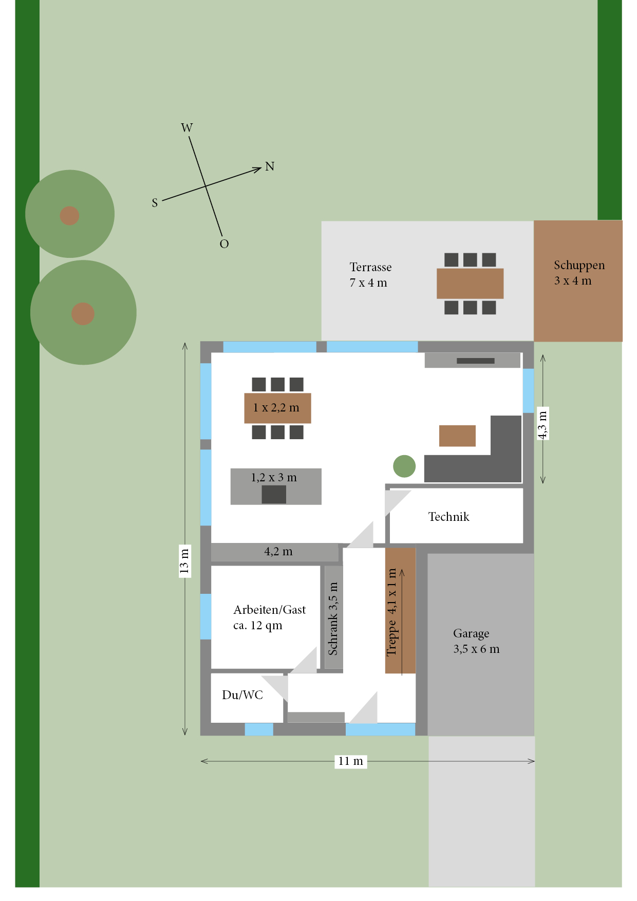

Über einen neuen Denkanstoß in Form von einer schnellen Zeichnung ohne Maße würden wir uns freuen.
Gerne doch, spendiere sogar noch ein paar Maße. Bei dieser speziellen Situation würde ich die Garage "ins Haus" nehmen. Habe dir mal eine mögliche Platzierung auf dem Grundstück skizziert und die einzelnen Räume. Terrasse abgeschirmt durch Schuppen und du musst nicht in die Stuhlbeine gucken.
Im OG wäre dann genug Platz für Abstellraum, Hauswirtschaftsraum mit Waschmaschine, Ankleide, Schlafzimmer und 2 Büros. Treppe sollte recht mittig ankommen, deswegen dürft die Verteilung der Zimmer kein Problem geben.
Wegen Abstellfläche im EG: In meinem Vorschlag hast Du eine sehr große Küche und 3,5 m Schrank im Flur, da sollte auch schon einiges reingehen. Technik hätte ca. 8 qm, auch da passt locker noch ein großer Schrank mit rein, zB für Vorräte.
Grundriss: Haus mit Terrasse, Garage, Schuppen, Technik, Arbeitszimmer, Du/WC; Garten.

Ganz prima, der gefällt mir sehr gut.
Bei den ursprünglichen Plänen farge ich mich wie so einige andere, ob man denn so viel Abstellräume benötigt. Also den Platz an sich vielleicht, aber die Aufteilung auf so viele verschieden Räume erscheint doch sehr unpraktisch.
Jede Beziehung ist anders, aber mir wäre - wenn ich denn kinderlos bauen würde - ein relativ offenes Konzept lieber. Einen Rückzugsraum zu haben ist gut, aber für jeden zwei ist übertrieben.
