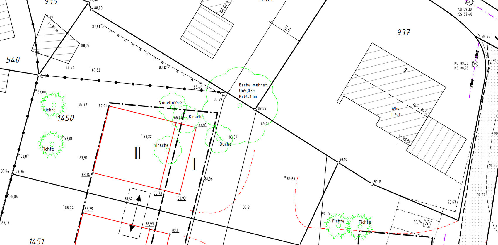

Hallo liebes Forum,
nach langem mitlesen ist es endlich auch bei uns soweit.
Da wir immer für Kritik, andere Sichtweisen und Anregungen offen sind, freuen wir uns auf Eure Meinungen zu unserem Grundriss Entwurf.
Bevor es in die heiße Phase geht, haben wir zu zweit erstmal ein selbst entworfenen Grundriss erstellt und mti diesem würden wir ins Rennen gehen.
Nun aber zu den Fakten:
Größe des Grundstücks: 880m²
Hang: Zwischen Grundstücksgrenze Ost und West ungefähr 2m,, jedoch sehr unterschiedlich ausgeprägt siehe Vermessungsdokument
Grundflächenzahl: 0,4
Geschossflächenzahl: 0,8
Baufenster, Baulinie und -grenze: 13x10 für 1 Vollgeschoss und 10x10 für 2 Vollgeschosse
Randbebauung: nö
Anzahl Stellplatz: keine Vorgaben
Geschossigkeit: 2
Dachform: Laut Bebauungsplan sind geneigte Dächer vorgeschrieben
Stilrichtung: Stadtvilla
Ausrichtung: Hauseingang Ostseite, Terrasse und Erholungsgarten Westseite, Nutzgarten Ostseite
Maximale Höhen/Begrenzungen: Laut Bebauungsplan keine Vorgabe außer II Vollgeschosse
weitere Vorgaben: Regenwasser muss auf Grundstück versickern. Laut Baugrundgutachten ist der Boden nicht optimal Versickerungsfähig. Zusätzlich ist mit teilweise drückendem Sickerwasser zu rechnen. Wir planen daher eine Zisterne zur Nutzung des Regenwassers ein.
Stilrichtung, Dachform, Gebäudetyp: Massivhaus(Ytong), 35er Walmdach und 80er Kniestock
Keller, Geschosse: Keller 10x10 Fertigteil WU Betonkeller Weiße Wanne
Anzahl der Personen, Alter: Eltern 36 und 33, Kinder 3,5 und 1,5 und eines auf dem Weg mit geplanter Ankunft 07/2021
Raumbedarf im EG, OG: EG 80, OG, 80, DG: 15-20, KG: Hauptächlich Nutzkeller, jedoch mit größerem Fitnessraum geplant
Büro: Familiennutzung oder Homeoffice?: Nur Homeoffice. Vor Corona mindestens 2-3 Tage im Homeoffice, in 2020 insgesamt 10 Monate im Homeoffice, nach Corona wahrscheinlich mindestens 3-4 Tage Homeoffice
Schlafgäste pro Jahr: 5
offene oder geschlossene Architektur: im EG offen
offene Küche, Kochinsel: offen mit größerer Kochinsel, es wird täglich gekocht und ungefähr einmal pro Monat Gäste mit bis zu 8 Personen empfangen, Vorratsraum direkt an der Küche
Anzahl Essplätze: 6-8, über Zusatztisch erweiterbar
Kamin: nö
Musik/Stereowand: nö
Balkon, Dachterrasse: nö
Garage, Carport: Großraumgarage + evtl. 1-2 Stellplätze für Gäste
Nutzgarten, Treibhaus: Ja, großes Gewächshaus(vielleicht sogar Erdgewächshaus) auf Ostseite mit Südausrichtung geplant
weitere Wünsche/Besonderheiten/Tagesablauf, gern auch Begründungen, warum dieses oder das nicht sein soll: Sehr helles EG und viele Fenster, wobei nur die mittlere Hebeschiebetür und die Tür bei der Küche zum öffnen ist, die übrigen Fenster im EG festverglast. Photovoltaik und KNX sind mit eingeplant.
Von wem stammt die Planung: DIY
Was gefällt besonders? Warum?: Großer Wohn-/Essbereich, Offene Küche, Vorratsraum, 3 ungefähr gleichgroße Kinderzimmer zur Gartenseite
Was gefällt nicht? Warum?: Keine Ankleide im Schlafzimmer
Preisschätzung lt Architekt/Planer: 400.000 ohne Baunebenkosten
Persönliches Preislimit fürs Haus, inkl Ausstattung: 415.000
favorisierte Heiztechnik: Erdwärme(Entweder Sonde oder Ringgrabenkollektor) mit Fußbodenheizung
-könnt Ihr verzichten: Ankleide im Schlafzimmer
-könnt Ihr nicht verzichten: Großer Wohn-/Essbereich, Offene Küche, Vorratsraum, 3 ungefähr gleichgroße Kinderzimmer zur Gartenseite
Das ist der mittlerweile 12. oder 13. Entwurf nach langen Diskussionen und Abwägungen. Ob er einigermaßen final ist, hängt auch von Eurem Feedback ab.
Raumaufteilung und Anordnung optimal ausnutzen und Stolpersteine vermeiden.

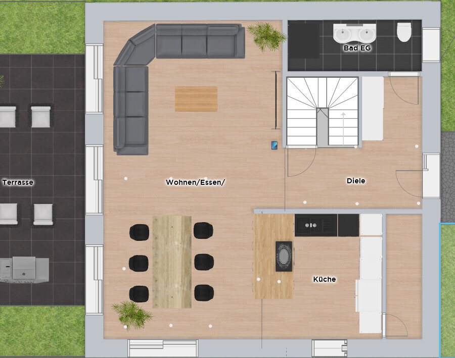

Grundriss: offener Wohn-/Essbereich links, Küche rechts, Diele mit Treppe, Bad EG, Terrasse.

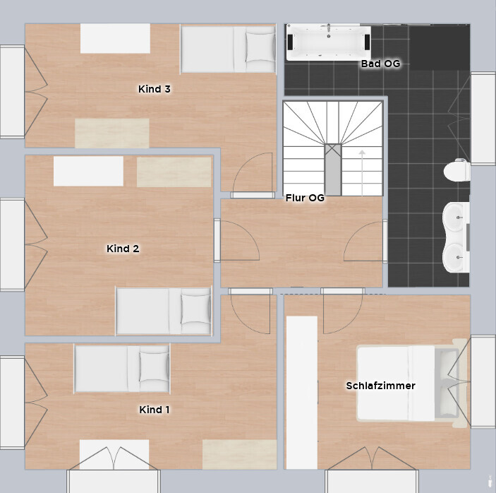

Grundriss OG: drei Kinderzimmer, Schlafzimmer, Flur, Bad mit Wanne und Doppelwaschbecken, Treppe

Sehr selten sieht man einen Entwurf mit quadratischem Grundriss, in dem so wenig Raum in Verkehrsfläche verschenkt wird. Die Treppe etwas in Richtung Hausmitte zu schieben lohnt sich ebenso wie der Verzicht auf viele Räume im Erdgeschoss. Für eine Familie, denen Bad und Spa nicht so wichtig ist passt das prima. Beim Wohnzimmer würde ich mir Gedanken dazu machen wie Tageslicht gleichmäßig in den großen Raum kommt - Richtung Hausmitte wird es ja immer dunkler. Ich halte ein Lichtband in 1,80 bis 2,40m Höhe auf der Nordwand des Wohnzimmers für eine ordentliche Möglichkeit ohne die Behaglichkeit zu stören. Dazu im EG eine möglichst hohe Deckenhöhe anpeilen - ohne dass das Treppenkonzept kaputt geht.
Etwas mehr Breite und etwas weniger Tiefe täten Wohnbereich wie Kinderzimmern oben gut, dann ist es aber keine Stadtvilla mehr.
