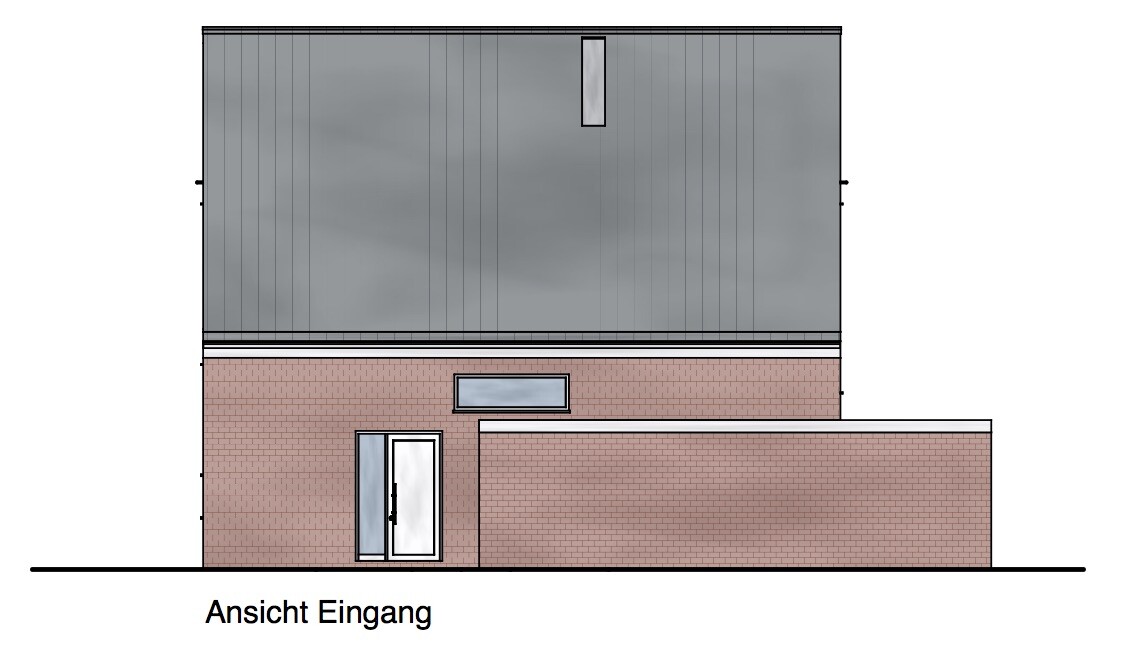

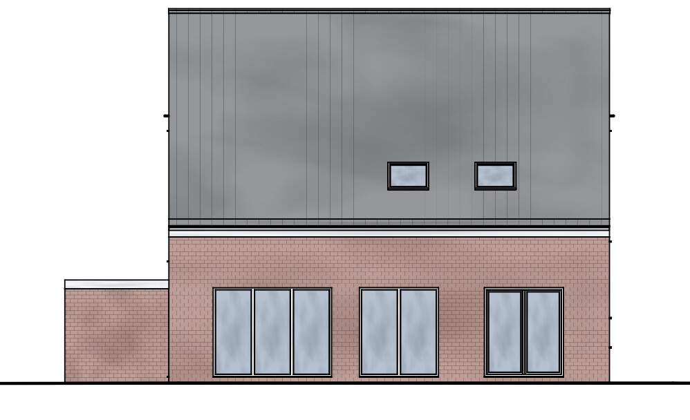

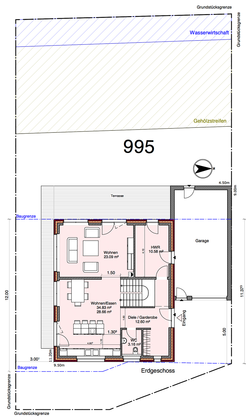

Hallo zusammen!
Wir sind gerade in der Endplanung für unser neues Zuhause.
Wir würden uns sehr über Meinungen, Tipps, Vorschläge und Kritik Eurerseits freuen!
Der Entwurf gefällt uns im Grunde sehr gut, allerdings bin ich mit der Treppensituation im Obergeschoss nicht glücklich. Unten ist eine Podesttreppe, die dann als halbgewendete Treppe (wg. Platzmangel) in den Spitzboden führt. Diese Kombi finde ich allein fürs Auge nicht schön. Haben versucht mit einer geraden Treppe zu planen, aber da sind wir irgendwie nicht weitergekommen. Wir mögen gewendete Treppen nicht so gern und das erscheint gerade als größter Stolperstein.
Die Treppe soll auch nicht im Eingangsbereich sein oder vom Eingang sichtbar.

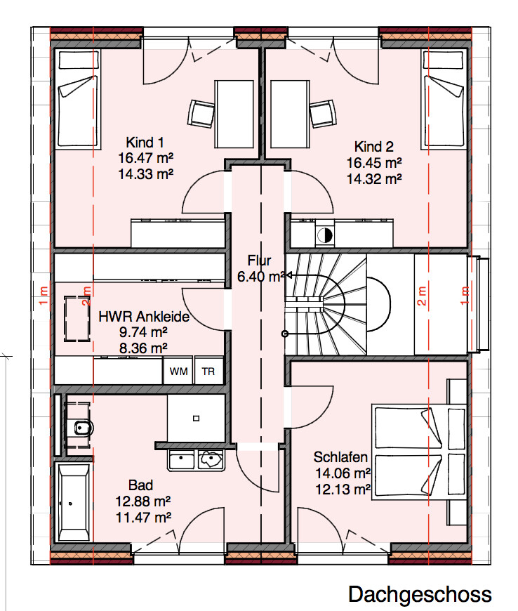

Beide Treppen sind nach hinten hin offen (versteht man das?). Es ist ein Luftraum im Flur bis nach ganz oben. Da ist nur eine gemauerte Brüstung geplant (oder ein Geländer).
Die Treppe soll andersherum begehbar werden.
Oben hätte ich lieber Waschmaschine und Trockner mit im Bad. Wobei die Lösung in der Ankleide für uns auch ok ist.
Ist generell genug Abstellfläche vorhanden? Die Garage ist mit 4,5x9m sehr groß, wird aber auch als Werkstatt genutzt, so dass nur der Abstellraum unten, die Fläche unter der Treppe und der Spitzboden als Abstellmöglichkeit dienen.
Der Flur oben ist uns mit momentan 115cm zu schmal und wird auf ca 130-140cm erweitert.

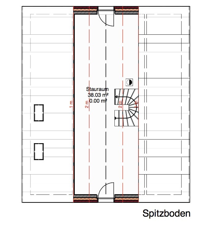

Der Spitzboden wird komplett ausgebaut, weil da mein kleines Büro hinkommt. Der Rest der Fläche dient Abstellzwecken - im Plan ist das noch nicht realisiert.
Vielen Dank schon mal für Euer Feedback und hier noch die Eckdaten:

Was gefällt nicht: Treppe vom Obergeschoss in den Spitzboden, Ansicht von der Straße (ost)

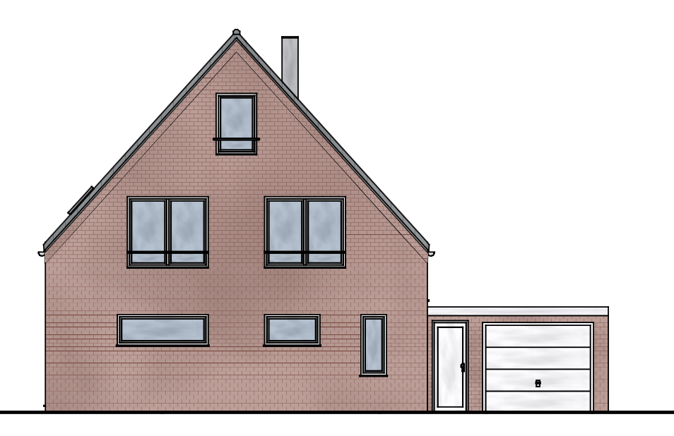

Erstmal: bevor ich es vergesse: Küchenfenster sollte wegen der äußeren Optik etwas nach planrechts, also links bündig mit oberen Fenster - dann können auch zwei Hochschränke nebeneinander.

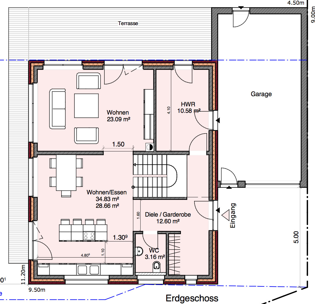

Was plant ihr unter der Treppe im EG? Kommt da eine Wand hin? Einbauschrank?
Ich würde eine Tür im Hauswirtschaftsraum weglassen, nämlich die zur Garage. Eingang ist nah genug, somit unnötig.

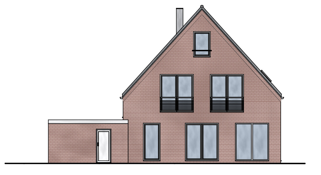

Ich liebe große Fenster, aber ich denke, dass das WZ zu viel hat, insofern keine Geborgenheit bringt. Irgendwie fließt überall die Energie raus und wird nicht durch fehlende Wände gehalten...
Auch die Außenansicht leidet.
Wie breit ist der Flur oben?

Danke Dir für die Antwort!
Das Fenster in der Küche ist in der Breite momentan so, dass links und rechts vom Fenster zwei Hochschränke nebeneinander stehen können. Ich weiß nur noch nicht, ob mir das in der Küche von der Optik her zu symmetrisch wird. Aber es wird auf jeden Fall noch so geändert, dass es harmonischer zu dem oberen Fenster passt.
Unter der Treppe hätte ich gern einen Einbauschrank, mein Mann lieber einen Abstellraum. Noch gibt es keine Einigung ;-)
Genau wie über die Tür Garage zum Hauswirtschaftsraum. Ich würde die auch gern weg lassen. Mein Mann hätte die aber sehr sehr gern. Da ist noch Diskussionsbedarf.
Der Flur oben ist im Moment 1,15 m. Wird aber auf 1,30-1,40 erweitert. Das ist schon besprochen und wird geändert. Ist das dann breit genug?
Über das Wohnzimmer habe ich mir in der Hinsicht, dass es unbehaglich wirken könnte durch die vielen Fenster, ehrlich noch gar keine Gedanken gemacht :-/
Wie würdest Du das ändern? Ein oder zwei Fenster ganz weglassen? Oder nicht bodentief? Oder versetzen?

Bieber081502.12.16 06:56Gefällt mir! Das sind die großen Fenster für die Energieeinsparverordnung/KFW? Wer wohnt denn links von euch? Wie nah dran?
Da ihr im OG Platz für die Waschmaschine habt, sollte im Hauswirtschaftsraum genug Platz sein. Ich bin ein großer Freund des direkten Durchgangs in die Garage (bei Häusern ohne Keller), so dass ich die Tür behalten würde. Alternativ könnt ihr mit einem geschickt gewählten Vordach sicher auch einen bequemen und trockenen Weg einrichten (zumal ihr dann nicht das Garagentor öffnen müsst, sondern nur eine Tür).

j.bautsch02.12.16 08:10Ich weiß man kann auch mit einer Dusche zurecht kommen, aber bei 2 kindern sollte man noch mal drüber nachdenken 😉
ansonsten stimme ich meinen vorrednern und dir zu:
flur im og würde ich auch breiter machen und zu viele fenster im wohnzimmer wirken glaube ich auch zu "luftig".

Bieber0815 schrieb:
Gefällt mir! Das sind die großen Fenster für die Energieeinsparverordnung/KfW? Wer wohnt denn links von euch? Wie nah dran?
Da ihr im OG Platz für die Waschmaschine habt, sollte im Hauswirtschaftsraum genug Platz sein. Ich bin ein großer Freund des direkten Durchgangs in die Garage (bei Häusern ohne Keller), so dass ich die Tür behalten würde. Alternativ könnt ihr mit einem geschickt gewählten Vordach sicher auch einen bequemen und trockenen Weg einrichten (zumal ihr dann nicht das Garagentor öffnen müsst, sondern nur eine Tür).Danke Dir!
Genau das sind die großen Fenster für Energieeinsparverordnung/KfW.
Neben uns im Westen steht in ca. 8m Entfernung das Nachbarhaus.
Denke und hoffe, dass es dann mit den bodentiefen Fenstern dennoch ok ist.
Mein Mann möchte die Tür Garage/Hauswirtschaftsraum vor allem deshalb, weil er immer sehr staubig/dreckig von der Arbeit kommt. So könnte er sein Fahrrad in der Garage abstellen und sich im Hauswirtschaftsraum umziehen, um dann keinen Dreck in den richtigen Hauseingang zu schleppen. Klingt gut, aber da wir zwei kleine Jungs haben, die sich eh nicht an solche Regeln halten, wird der Hauseingangsflur vermutlich sowieso nie ganz sauber sein ;-)
Ein anderer Punkt für die Tür ist, dass wir dann nur im Hauswirtschaftsraum ein Waschbecken haben müssten und nicht noch zusätzlich in der Garage (mein Mann braucht Wasser in der Garage).
Ein Vordach wollen wir in jedem Fall gern haben. Wissen aber noch nicht, wie es aussehen soll. Die Idee, das so zu bauen, dass es auch den Garageneingang überdacht, ist super! Danke dafür!
