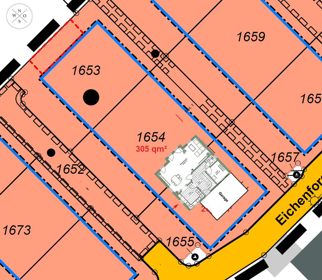

pp1203 schrieb:
Zum Punkt 1 geht es ja nicht nur um die Einzäunung zwecks Abschottung vor den Nachbarn, es geht hierbei auch um unser Kind und die Kinder die bei uns zu Besuch sein werden. Die sollen im Garten toben können und nicht direkt auf die Straße laufen...dort verläuft ja direkt die Straße. Daher sollte dann zumindest ein kleines Zäunchen hin kommen.

Vorschlag: Garage NO, normale Zufahrt von Süd, Haus an die nördliche Baugrenze,
Garten nach Westen öffnen.

Ich muss mal revidieren:
Aus unerklärlichen Gründen habe ich gedacht, dass die offizielle Zufahrt von da oben kommt. Sie kommt aber von der orangenen Straße.... nun, zumindest würde ich bei der Überlegung mal schauen, dass sich der Garten und dann natürlich die Wohnseite des Hause in Rtg Westen ausstreckt. Für mich gehört dort keine Garage hin.
Des weiteren sollte man die Breite von 19 Metern beachten: wenn die Auffahrt 4,5 Meter breit ist, ist die Baugrenze bei 5, im Norden zum Weg die genannte 1,5 Meter. Bedeutet: wenig Raum für Garten... sind wir wieder bei der Garage, die dort stören könnte, wenn man die nicht sinnvoll in die Gartenanlage einbezieht.
Da sollte man tatsächlich etwas Hirn beanspruchen- gilt aber auch für das Haus. Soviel Standard seh ich da noch nicht

Was ist denn 1655?
1655 ist der Mülltonnenstellplatz, genauso wie 1657...und noch weitere die man auf dem Bild nicht sieht.
Die Straße Eichenforst hat am Ende Pöhler (keine Durchfahrtstraße). Sie dient nur als Zufahrt zu allen Häusern in der Siedlung. Der Müllwagen kommt dann alle 1 oder 2 Wochen, fährt nur die Öffentliche Straße (Eichenforst) lang und sammelt den Müll ein und öffnet an den Tagen die Pöhler zur Durchfahrt. Die privaten Straßen werden nicht befahren. Die Mülltonnen sollen dann von allen Parteien dort abgestellt werden. Sonst wie gewohnt jeder vor seinem Haus.

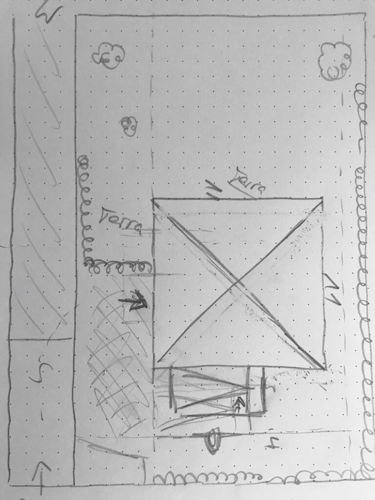

Verstehe deinen Vorschlag nicht ganz. Nach Westen offen? Dort hätten wir lt. Planung unsere Terrasse (vor dem Erker des Hauses) und dann Terrasse und Garten offen zur Straße? Falls es anders gemeint ist, könntest du es vllt. kurz in Paint skizzieren?

Skizze eines Grundstücks: zentrales quadratisches Gebäude mit Kreuz im Inneren, Randgärten.

Es wäre hilfreich, wenn Du das Haus mal direkt auf das Grundstücksbild platzierst. Sieht doch keiner mehr durch, wenn das auch noch gedreht ist, keiner mehr weiß, wo N/S/O/W ist und welche Straße jetzt wo ist.
So wie Yvonne, hatte ich auch gedacht. Allerdings Grundriss muss angepasst werden.
Wichtig wäre auch noch zu wissen, wie stark die Straße befahren ist. Jeder Meter weiter weg, bringt mehr Stille auf der Terrasse aber weniger Garten. Das muss man am besten direkt austesten, indem man sich dort hin stellt, wo die Terrasse sein soll.
