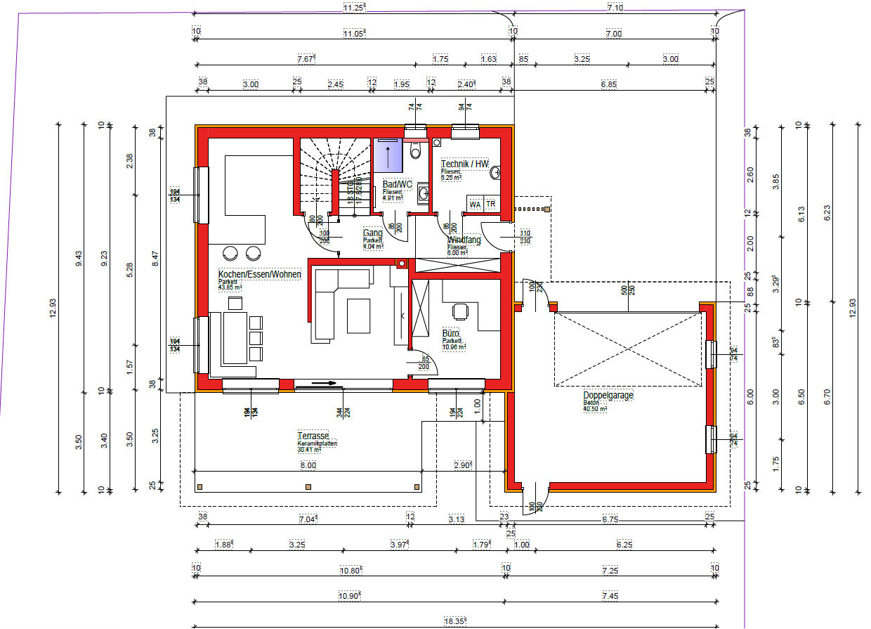

Wir haben nun den ersten Entwurf vom Planer erhalten. Im EG wurde mein Erst-Entwurf fast 1:1 übernommen, obwohl dies gar nicht gefordert war. Folgendes sollte aus unserer Sicht nun geändert werden:
EG:
- Kamin wird an Ecke der tragenden Wand zwischen Küche und Essbereich versetzt.
- Fix verbauter (Kamin-)Ofen wird mit einer Breite von 40-50cm mitgeplant, sodass dieser statt der Wand als Raumteiler zwischen Essbereich und Wohnzimmer fungiert. Länge ist noch unklar, vlt 150cm?
- Ausrichtung Couch und Fernseher umgedreht. Couch steht an Büro/Gästezimmer-Wand und Fernseher hängt an Kamin
- Küche evtl. schmales Fenster nördlich zusätzlich, nahe Hausecke.
- Flurbreite abseits von Garderobe um 10-15cm verkleinern (derzeit 140cm)
- WC/Bad in Breite reduzieren. Z.B. indem die Dusche als Nische hinten in den Technikraum hineinragt. Breite zur Tür hin dafür nur 1,2m?
- Küche: Breite entlang der Nordseite soll 3,1m statt 3m betragen, damit sich ein 65cm Eckschrank und sonst ausnahmslos 60er Schränke ausgehen.
- Küche: unklar ob Engstelle zwischen Ecke Flur und "Bar".
- Technikraum: unklar ob zu klein.

- Terrasse: Zu Garage hin durchgehende 3,5m-Pflasterung und Überdachung, kein "Loch". Dafür westseitig Überdachung verkürzen.
