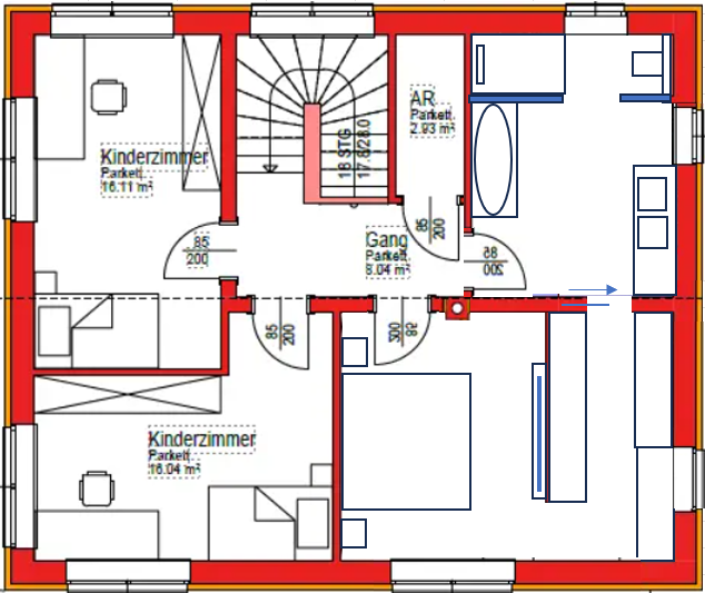

Verstehe ich das richtig: Die Abflüsse von Dusche und Badewanne können nicht per Fallrohr gerade nach unten geleitet werden, weil darunter der Garderobenbereich ist? Die Lösung wäre eine Positionierung rund um die Ecke nordöstlich über Technikraum?
Oder sind die Symbole für Fallrohr die beiden Quadrate mit X neben dem Waschbecken? - die hätte ich als Schränke interpretiert.
Das Quadrat mit O ist der Wäscheschacht, der nicht ideal positioniert ist mMn.
Ich sehe hier weder schon Fallrohre eingezeichnet, noch daß sich da ein Problem ergäbe. "Mein" Fallrohr läge in der Ecke der WC-Vorwand. Die Schränke im Bad halte ich auch für Schränke.
Viel größer wird es leider nicht gehen... Trockner/Waschmaschine kommen vielleicht auch ins OG.
Da ja der TK-Raum schon sehr klein ist und die Technik an die Außenwände gestellt wird, ist ein Wäscheabwurfschacht völlig am Thema vorbei: er wird da ja kaum zu erreichen sein - eine Treppe wird man da wohl mit Wäsche gehen können zugunsten besserer notwendiger Stellung der Technik und ohne irgendein Schachteinwurf im Bad.

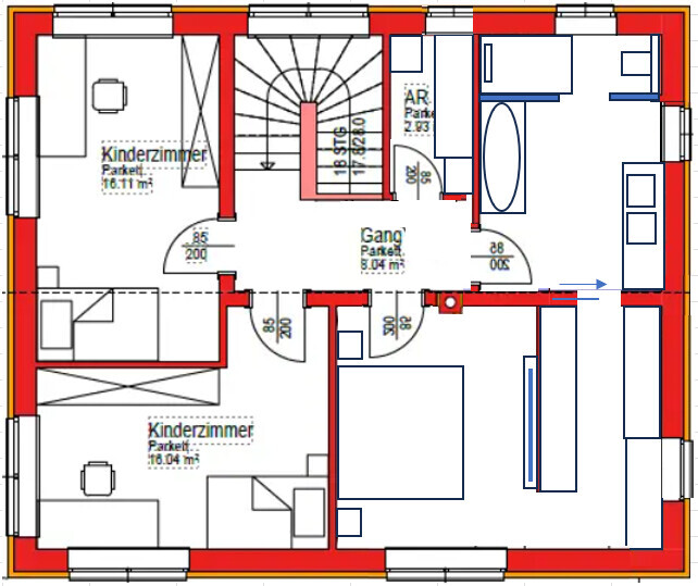

Der was ist mMn entbehrlich, wenn man die Waschmaschine und Trockner in den Abstellraum integriert. Das geht auch gut übereinander. Ich habe mal noch die Wand vom Bad um 30cm verschoben. Damit man die Abstellkammer auch als Hauswirtschaftsraum nutzen kann.

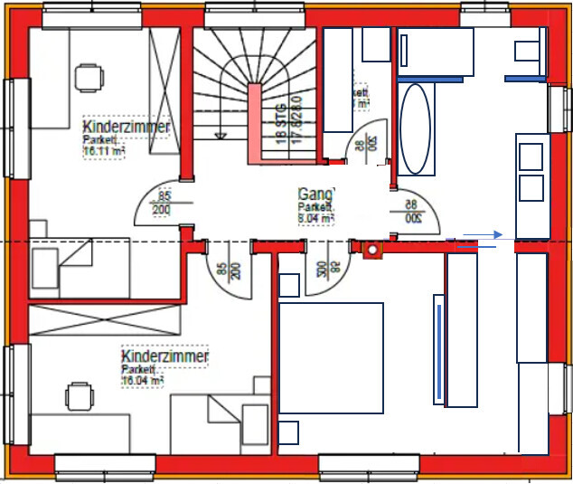

Mit Fenster dann eher so. DIe Wand kann auch noch etwas nach links. Da sollte mann etwas mehr detailiert planen. Wenn man die Ansichten kennt.
hanghaus2023
Den vorigen Beitrag bitte ignorieren.
Mit Fenster dann eher so. Die Wand kann auch noch etwas nach rechts. Da sollte mann etwas mehr detailiert planen. Wenn man die Ansichten kennt.
