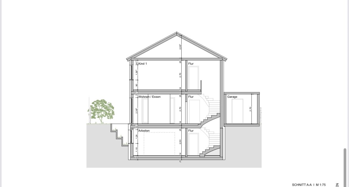

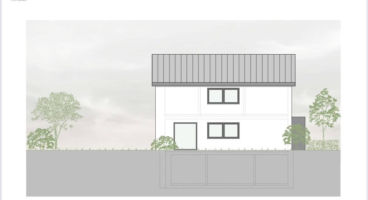

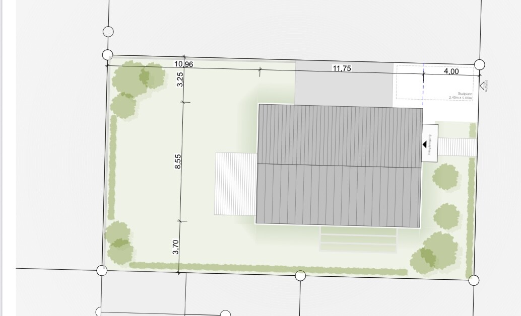

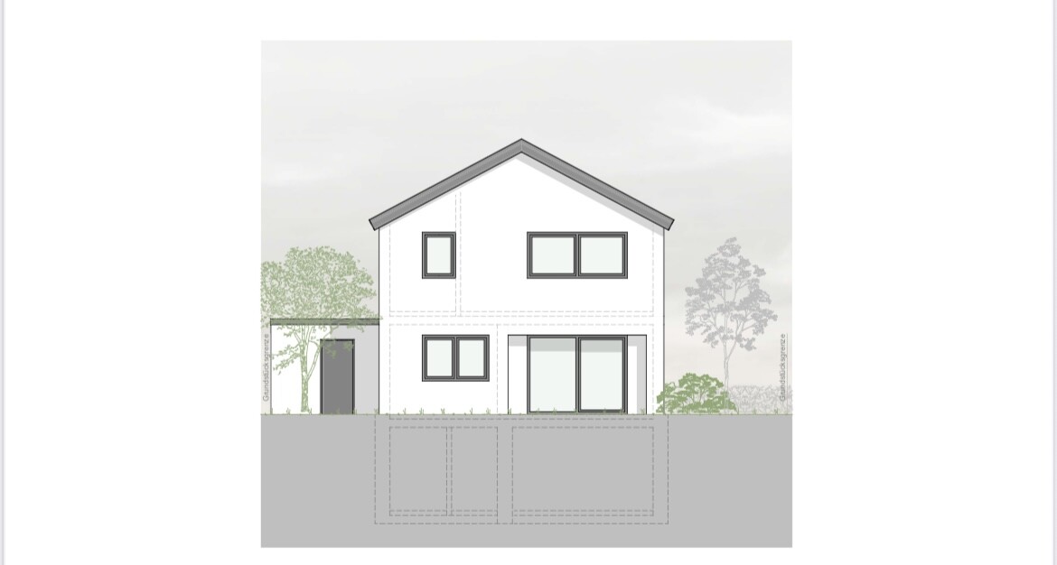

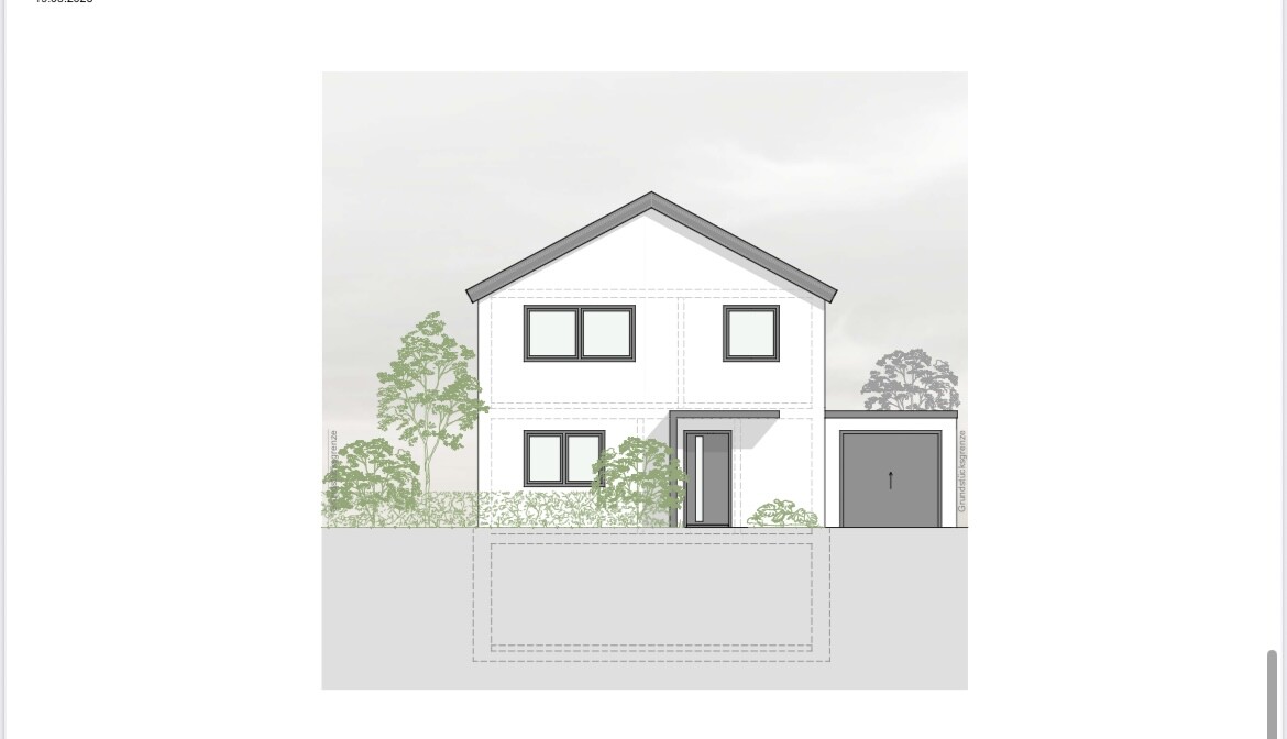

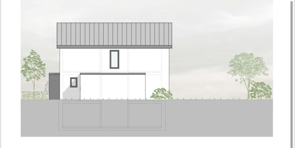

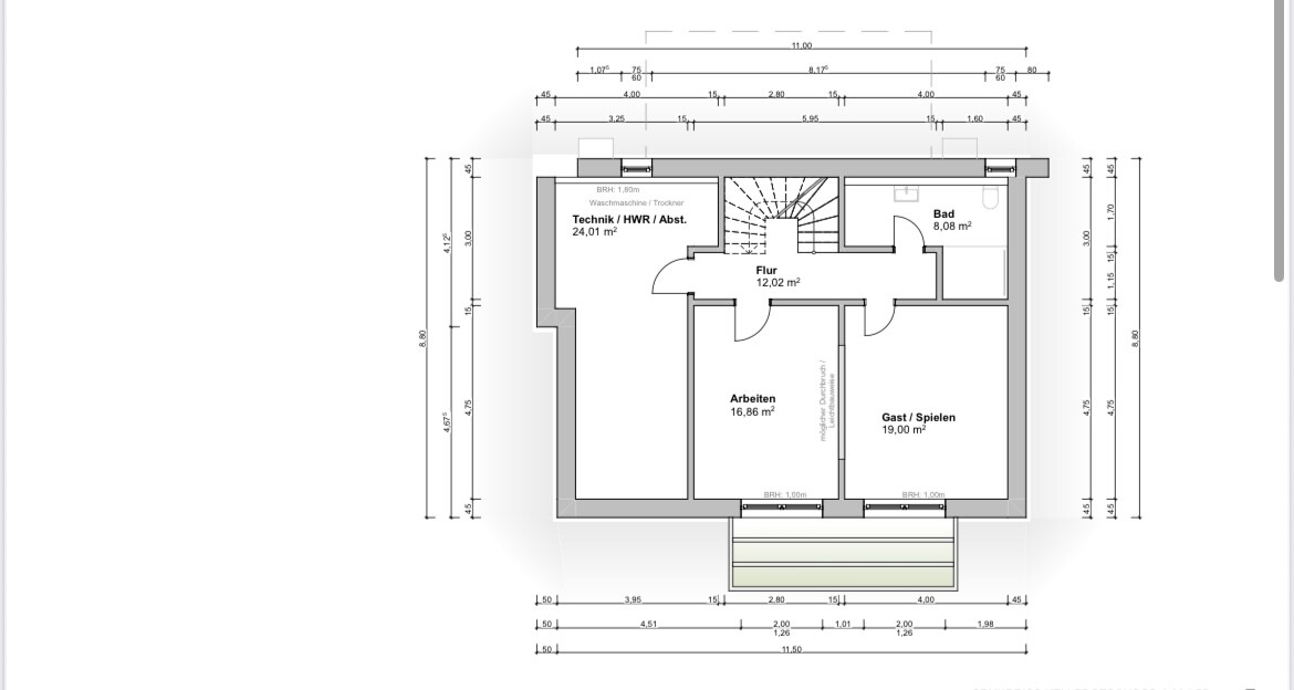

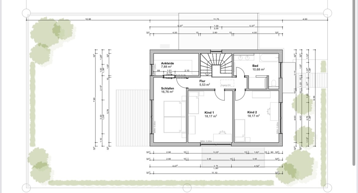

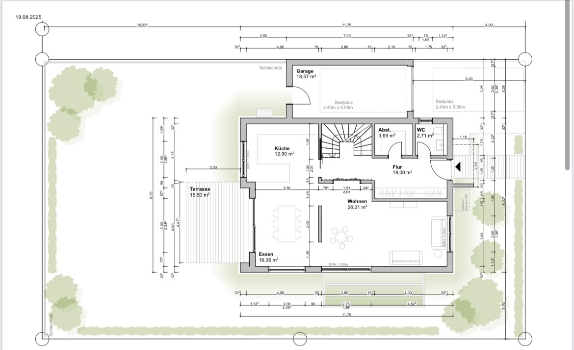

Vielen Dank für all eure Anmerkungen - @wiltshire besonders deine ganzen konstruktiven Punkte.
Wir sind nochmal in uns gegangen und haben etwas überarbeitet. Auch wenn einige den Weg oder die Arbeit des Archithekten hier verteufeln sind wir ihn nun mal gegangen und würden uns ueber konstruktive Kritik oder Verbesserungsvorschlage wirklich riesig freuen. Auch der Vermesser war mittlerweile da. Der Höhenunterschied liegt bei nur knapp 0,9m. Ich würde das Grundstück auch nicht „glätten“ wollen, sondern das Gefälle nutzen um den Keller noch besser zu belichten.
Vielleicht habt Ihr ja Lust über die Überarbeitung drüber zu schauen und damit Feuer frei ;)
Ach so und ja, die Nordwand im Keller ist etwas verschoben - muss korrigiert werden ;)

Magst Du vielleicht noch die Fragen hinsichtlich der Angebote der Hausbaufirmen beantworten?
Es haben hier ja einige die gleichen Feststellungen und Fragen gestellt.
Und keiner hier hat Lust, Luftschlösser zu diskutieren.
Zumindest kann man erkennen, dass der Keller massiv geplant ist, also unabhängig des Hauses selbst.
Zum Entwurf selbst:
Ja, kann man wohl bauen.
Mir fehlt da einiges an fachlicher Kompetenz: zweiter Stellplatz. Soll man da jetzt das ganze Berufsleben die PKWs hin- und hertauschen?
Auch wenn die Stellplatzregel von 1970 ist, so würde ich mich doch beim Hausbau auf meine Notwendigkeiten, auch in Betracht, dass die sich mal ändern können, einplanen. Fuhrpark der Kinder, Fahrräder, an die kommt man ja gar nicht ran, wenn ein/zwei Autos in der Auffahrt stehen.
Außenoptik mit den verschiedenen Fenstermassen irritiert: 200cm, 275cm, 280cm.
In den Kellerräumen schaut man gegen den nahen Schacht, was jetzt kein Wohlfühlpreis bekommt. Rechnerisch kann zu wenig Tageslicht einfallen.
Die Technik ist ganz in den hinteren Bereich gewandert, weit weg von der Erschliessungsstrasse, ist teuer und ohne Logik. Dazu kommt, dass der Weg der Bäder wiederum am weitesten von der Technik entfernt geplant wird, also betrifft Hebeanlage sowie Warmwasser.
Dann ein Technikraum, der zwar argumentiert für alles andere herhalten muss, aber dadurch natürlich weniger Stauraum an den Wänden hat als Funktionsräume zu planen.
Dann finde ich die Aneinanderreihung der Räume etwas plump. Ich denke, dass ein Architekt etwa mehr leisten könnte.
Der Flur ist nett groß und kann über die WZ-Türen belichtet werden. Allerdings sieht man, dass der Raum zwar groß ist, aber nur 3,60 breit. Der Tür-Bereich, der unnötig erscheint, hat die nötige Breite.
Das verflixte T ist weg. Gut. Aber 90cm RBM für die Toilette, da wirds mit Kinderbetreuung und bei Krankheit und Reinigung schwierig.
Ankleide vom Schlafzimmer aus zu begehen, kann störend gegenüber einem Partner sein, der unabhängig ruhen möchte oder muss.
