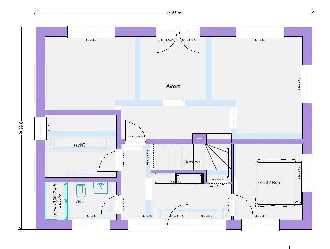

Ich find es immer schön, einen hellen, breiten Eingangsbereich zu haben. Hab deswegen mal andere Treppe versucht bei nahezu gleichem EG. Dafür OG mit Elternbad, welches man optional auch als Büro umfunktionieren könnte.
Wär's mein Haus, würde ich aber lieber unten auf die Dusche verzichten - dort nur WC, Gäste schlafen oben (dann müssen die Kidis mal zusammen rücken) und Büro bleibt unten. Dann schönes Elternbad mit großer Kuschelwanne.
Grundriss eines Hauses mit Allraum, Gast/Büro, WC, HWR, Diele und Treppenaufgang.
Grundriss eines Hauses: Kind 1, Kind 2, Schlafen, Diele, Bad, Bad 2, Socken/Wäsche.

Sicher kann man auch mit dem Grundriss leben, ich werde aber mal versuchen, etwas von den Wünschen reinzubringen.

Danke für den interessanten Grundriss! Wäre ich nie darauf gekommen, die gerade Treppe so einzubauen. Werde ich mir echt überlegen, ob es so oder so ähnlich nicht auch für uns passen könnte. Der Eingangsbereich ist wirklich sehr schön und unter der Treppe hätte man viel Stauraum.
