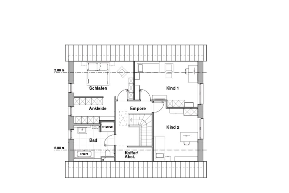

noch eine Variante:
allerdings muss hier das WZ an Tiefe opfern, wenn die Hausbreite bestehen soll. Knapp 4m finde ich aber noch ok. Dafür mehr Platz bei Gast / Hauswirtschaftsraum / Schlafzimmer.
Interessante Idee, danke!. Oben sieht es aber sehr knapp aus und es fehlt der Abstellraum. Schöner wäre schon, wenn es nur ein Bad gäbe mit direktem Zugang vom Flur. Die Ankleide finde ich gut positioniert.
Knapp 4m im WZ finde ich bei der Raumlänge schon recht wenig, es könnte dann schnell schlauchig wirken. Ein Kamin mit einer gewissen Tiefe kommt ja auch noch dazu.
chrisw81
Das sehe ich allerdings - selbst mit Eurem höheren Kniestock - bei weniger Haustiefe nicht umsetzbar, da wären Ähnlichkeiten nachher nur noch zufällig.
Ich meinte auch nur das Bad von diesem Beispiel - der Rest geht natürlich nicht. Das Bad sollte aber kein Problem und ich finde die Lösung sehr gelungen, bei der sich durch die Dusche 2 Vertiefungen Richtung Giebelseite ergeben.
