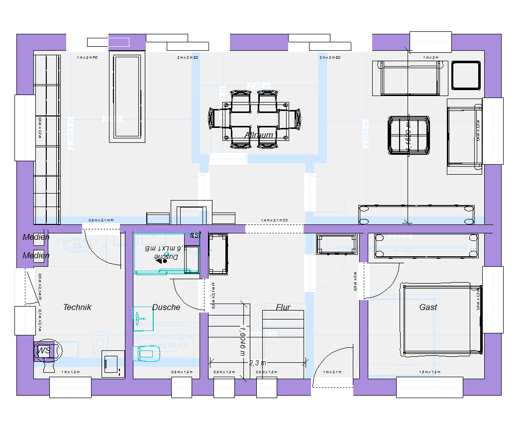

Das SH 142 XXL von Scanhaus Marlow Marlow könnte auch gut auf das Grundstück passen:
So einen Grundriss hätte ich wahrscheinlich auch eher gewählt, wenn das Grundstück besser geschnitten wäre. Das Wohnzimmer im Nordwesten finde ich nicht so optimal, da im Westen ein hohes Haus steht, was Licht nimmt und was man nicht unbedingt immer sehen möchte. Daher WZ im Südwesten besser, da eher Blick nach Süden.
chrisw81

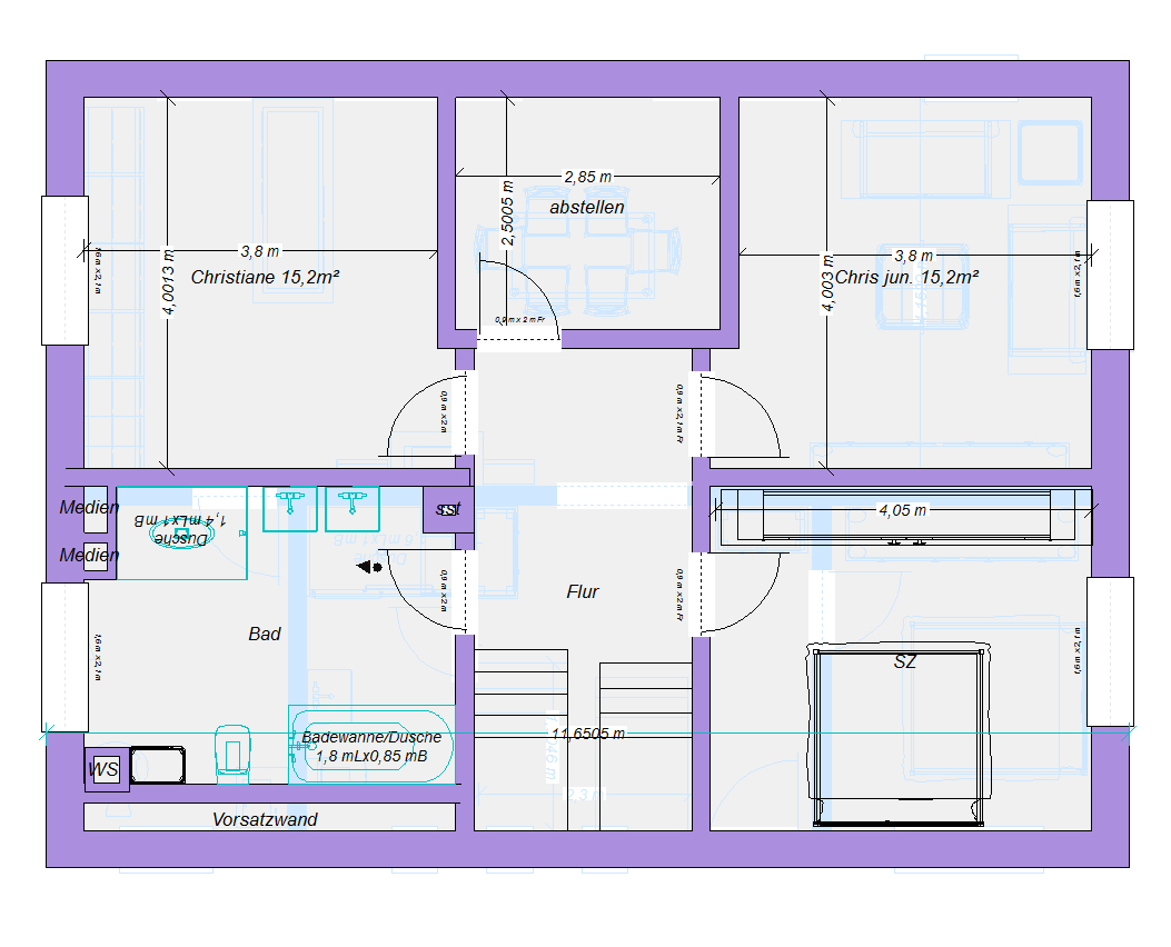

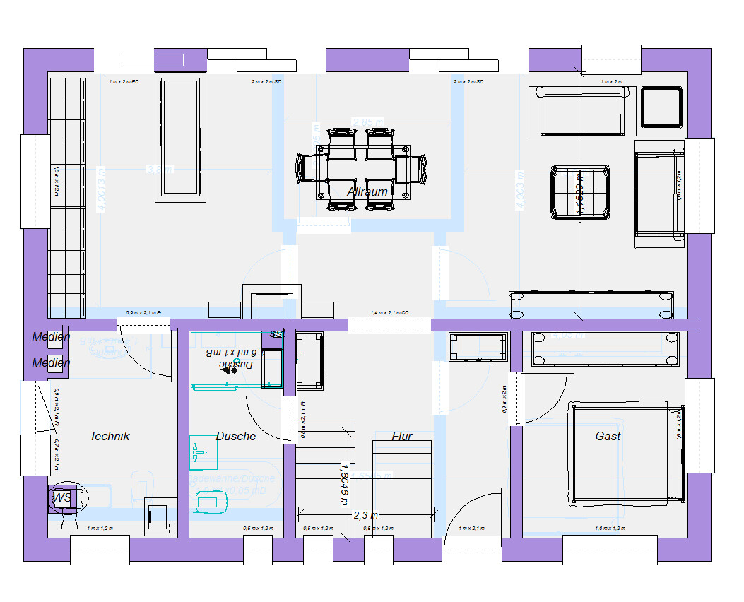

Noch eine Variante ohne die Verjüngung der Küche, was m.E. mehr Großzügigkeit und Platz bietet. Zugang Technik über Küche hat den Vorteil Gleichzeit als Abstell dienen zu können. Wäscheschacht im Bad denkbar.
Kinder auf 15m² erhöht ohne nennenswerte Verluste bei anderen Räumen.
Schornstein nahezu optimal vor der Dachspitze.
Den Kamin würde ich nicht zurück setzen, damit er die Wand auflockert. Ich persönlich finde Kamine toll, wo man noch wie eine kleine Bank davor hat, welche extra hervor steht. Da könnte wunderbar die Katze liegen.
Interessante Idee! Es gibt ja doch noch viel mehr Möglichkeiten
Den Technik Zugang über die Küche wollte ich eigentlich vermeiden.
Der Kamin ist ja auch nicht zurückgesetzt, sondern nur der Schornstein. Der Kamin ist in jedem Fall 50 cm vor dem Schornstein (da zweiseitig) und dort könnte auch die besagte Bank hin
