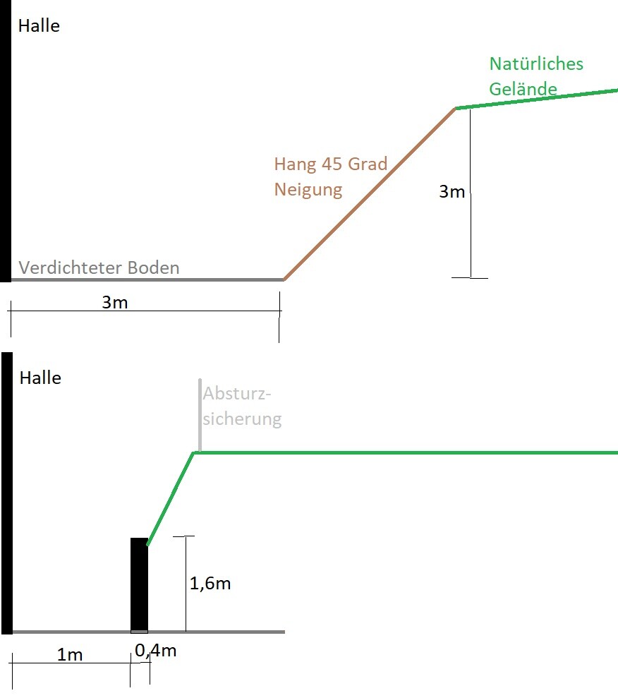

Für das Vorhaben würde ich jemand Sachkundiges hinzuziehen. Das ist ja kein kleines Ziermäuerchen.

Ich sag nur Statiker.
So eine Wand gehoert Fachmännisch geplant.
1,6 m klingt nicht viel, aber die zusaetzliche Auflast von bis zu 2,4 m Erdreich sowie die Gebaeudelast der Halle darf man nicht vernachlaessigen. Nur ein Tipp. Stell die Mauer im 80 Grad Winkel.
Stell mal eine Skizze vom Querschnitt des gewuenschten Walls ein. Fotos darf man hochladen. Z.B. von den Legosteinen.

Anbei schon mal eine Skizze. Aktuell & Geplant.
Eine Mauer ist grundsätzlich schon beantragt und genehmigt.
Beim Statiker waren wir wegen unserem Haus und haben Ihn auch bezüglich dieser Mauer gefragt. Der meinte eben, einfach einen Magerbetonsockel. Für den war das kein großes Ding.
Querschnitt Halle: verdichteter Boden, 3 m, 45° Hang, natürliches Gelände, Absturzsicherung 1,6 m.

bei deiner Zeichnung stellen sich mir die Nackenhaare auf.
Wenn diese Abfangung "kein großes Ding" ist, was dann?
Ich würde auf jeden Fall noch eine Zweitmeinung einholen (wenn die Mauer umfällt und ein paar liegen drunter, kann sich der Statiker sicherlich nicht an seine Aussage erinnern).
Und die Mauer um einige Dimensionen stärker bauen. Vor Allem die Verankerung im Boden ist nicht gegeben. Was soll den Druck abfangen? Damit spielst du mit der Gefahr.

Ich werde mich nochmal per Email beim Statiker melden und nachfragen, wie genau er das empfehlen würde, einschließlich was er zum Erddruck und er Auflast sagt.

Hast Du dem Statiker gesagt, dass dann oben eine Steilboeschung und bis zu 2,4 m Erdauflast zusaetzlich drauf kommen?
"Der Nachweis der Gesamtstandsicherheit ist bei Böschungen, Hängen und Geländesprüngen zu führen, um das Versagen durch einen Böschungs- oder Geländebruch auszuschließen. Der Versagenszustand ist durch das Überschreiten des Scherwiderstands des Bodens und des Widerstands eventuell vorhandener Bauteile gekennzeichnet. Der Nachweis der Gesamtstandsicherheit ist auch bei durch Stützkonstruktionen gesicherten Geländesprüngen zu führen."
