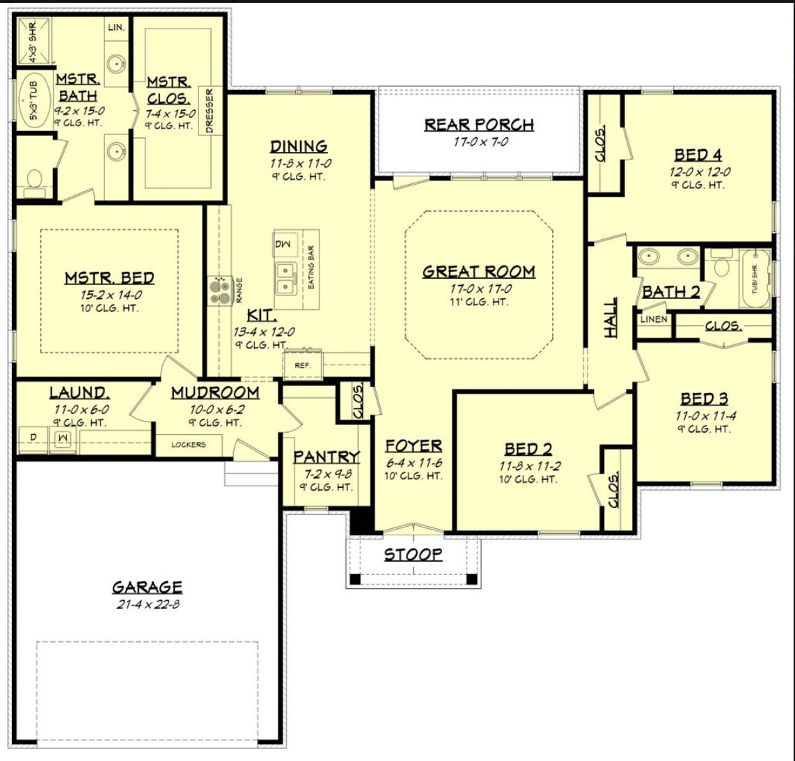

Anbei mal ein Grundriss für einen Bungalow mit vier Schlafräumen - das sind aber 200 qm.
Grundriss eines Einfamilienhauses: Great Room, Küche, Dining, 4 Schlafzimmer, 2 Bäder, Garage.

Cool, erinnert mich an ein Buch, was ich mir als Teenager mal angeschafft hatte - voll von amerikanischen Häusern und Grundrissen 🙂
Hast Du auch ein solches?
