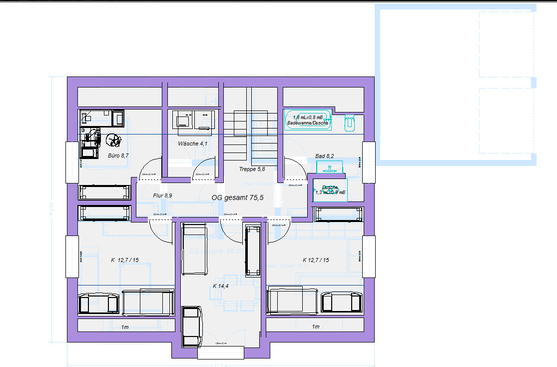

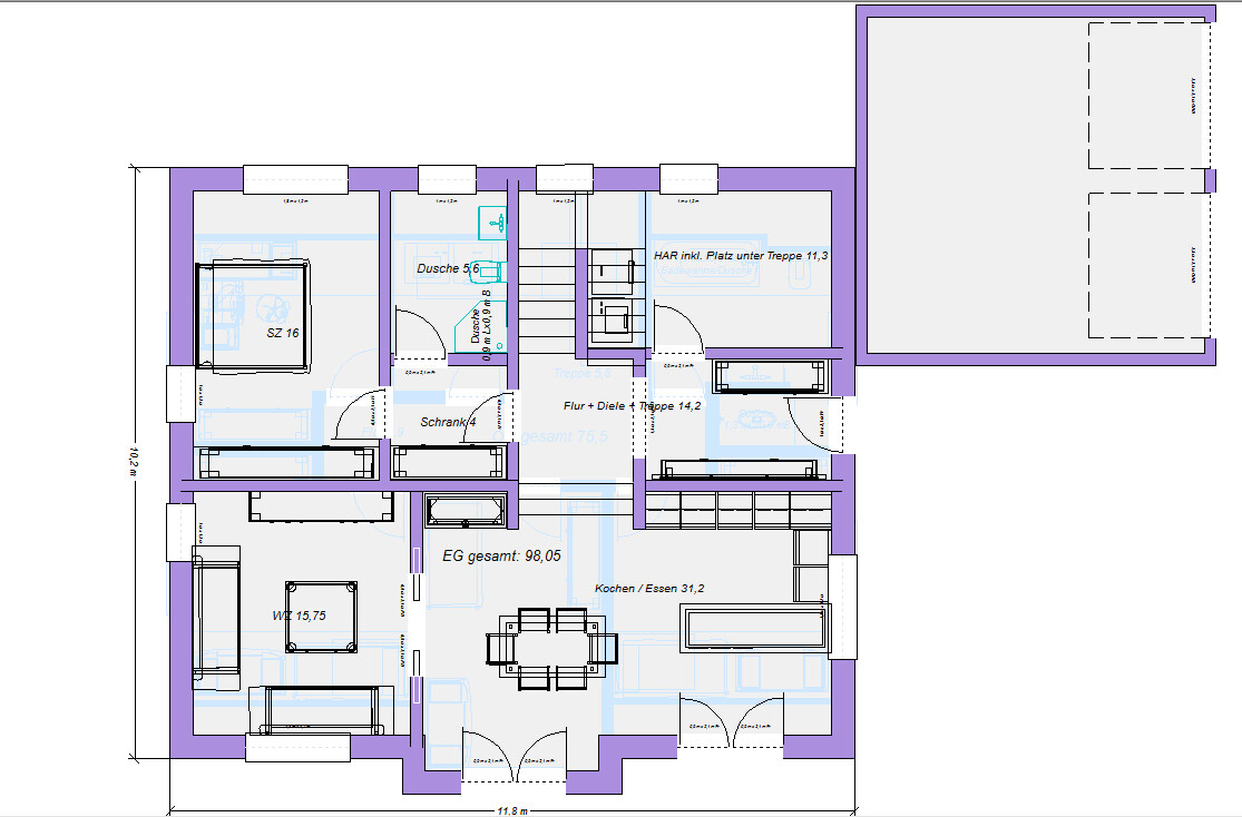

Das 1,5er zusammengeschrumpft auf 173,5qm:
Grundriss EG eines Hauses: Küche/Essen, Wohnzimmer, Bad, Flur, Treppenhaus.
Grundriss des OG eines Wohnhauses mit Büro, Wäsche, Küche, Flur, Bad und Treppe.
Fällt kaum auf. Sicher kommt ein geübter Bauzeichner hier noch auf 170qm runter. Bei Überschlag von 170 x 3000/qm lägen wir bei 510K - allerdings ohne Außenanlagen und Schnickschnack. Ob da der Kapitänsgiebel im Preis wäre - mmmh, schwer zu sagen. Un dann noch die geteilte Bodenplatte. Tja, das ist schon ne knappe Kiste.
19.10.22 23:34
Ich würde den Küchentresen drehen. Gibt gesamt Mehrwert für die Küche. Ich pers. würde auch ein paar Wandstummel entfernen.
Egal, man kann sehen wohin es gehen kann.
die Frage, wo Dein Break hinsichtlich Split ist (Treppenstufen). Spar ich mir wohl hier 😉

Nunja, die Küchenwand planoben bis ins WZ teilt die 2 Bodenplatten.
Aber es mangelt an Kohle. Also wo kann man noch sparen? Büro weglassen und 1 Kind weniger anschaffen würde helfen. :p
[ATTACH alt="EG.jpg"]75676[/ATTACH]
[ATTACH alt="DG.jpg"]75675[/ATTACH]
Katja, vielen Dank wieder einmal für deine Mühen! 🙂 Wir haben an sich schon einen GU, mit dem wir bisher sehr zufrieden sind. Auch wenn wir die ersten Entwürfe verworfen haben - so scheinen sie ja trotzdem mehr Substanz zu haben, als unser erdachter Bungalow-Entwurf. Der GU arbeitet in Holszständerbauweise mit 33,5 Außenwänden und 13 cm Innenwänden. Damit lassen sich ja auch nochmal ein paar cm an den Außenmaßen sparen.
Der Nachbar aus #49 hat wohl auch eine Kniestockerhöhung von 50 auf 80 cm genehmigt bekommen. Dies könnte man auch nutzen um nochmal einige wenige qm einzusparen.

Büro wegzulasssen, damit haben wir uns noch nicht so richtig anfreunden können. Einerseits weiß man nicht was arbeitstechnisch in den nächsten Jahren noch passiert - da würde man sich doch schon sehr ärgern, wenn man einen einen Job mit HomeOffice hat, einen Neubau besitzt bei dem am Büro gespart wurde. Andererseits wäre das der Ort an dem die Post hinkommt und bearbeitet wird, da man die ja auch nicht ständig am Küchentisch rumliegen haben möchte.
Abschließend noch eine Frage zum Grundriss von katja:
Spricht etwas dagegen Büro+Wäsche mit dem Schlafzimmer zu tauschen?
20.10.22 10:39
Ja, der Raumschnitt. Hauswirtschaftsraum und Büro zusammen lassen sich nicht mit Ehebett und Familienschrank möblieren.
Naja, ihr plant aber auch für alle Möglichkeiten als Ideal. Wenn nur zwei Kinder kommen, dann habt Ihr eh ein Zimmer über, man kann jüngere Kinder auch gut länger in einem Zimmer wohnen lassen - die meisten mögen das sogar.
Ihr wollt ein Haus und habt nicht unendlich Budget. Da würde ich ganz schnell das Büro opfern, wenn es um den Punkt "Post auf dem Küchentisch" geht.
Aktuell habt Ihr drei, vier Zimmer in den Planungen über, da noch kein Kind da ist und Homeoffice auch nicht zwingend ist.
