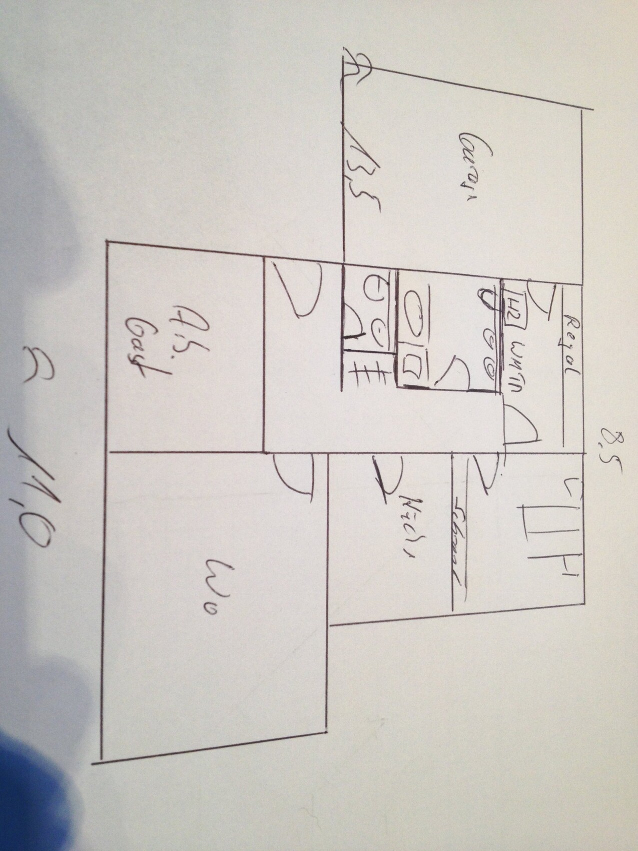

Da gibt es einen entscheidenden Nachteil, den ich für ein Haus nie akzeptieren würde .. die Bäder sind ohne Fenster.

wrobel schrieb:
Moin Moin
in 3 min mal kurz skizziert
das Maß an der Nordseite ist 12,5 m im Westen 11 m
so bleibt an der Nordseite noch 1 m für Wandstärken.
nur mal so als Denkanstoß
Olli
Edith sagt:
ich hätte mal mit Kästchenpapier skizzieren sollen.
Die 13,5 sind 12,5.
vielen lieben Dank erst mal dafür, dass du Dir extra so viel Mühe gemacht hast.
Leider wären mir das ein paar zu viele Kompromisse für eine Südterrasse und Zugang von Garage zum Hauswirtschaftsraum:
- keine Fenster in Bad und Gästebad
- kein Platz in der Küche für den Essbereich
- keine Abstellkammer mehr, also müsste alles mit im Hauswirtschaftsraum eingelagert werden
- es fehlt das 4. Zimmer, hier müssten wir also auf das Gästezimmer komplett verzichten
- der begehbare Kleiderschrank fällt weg
LG
Sophie

Sorryyyyy, DAS von @wrobel ist immer noch eine Skizze sowie eine Anregung.
Wenn ich rechne - bei schiefen Kopf auf den Plan schaue - kann ein Fenster im WC hinkommen.
Bei einem Bungalow gibt es ausserdem Möglichkeiten, Licht über Dachfenster zu bekommen.
Wenn man selbst Architekt spielt, sollte man sich mit jeglicher Form von Möglichkeiten beschäftigen.
Da wundere ich mich, wie man innerhalb einer Stunde feststellen kann, dass "kein Platz in der Küche für den Essbereich" ist
Gruss Yvonne

Wer sagt denn, dass wir die Skizze nicht als Anregung nehmen? Das habe ich an keiner Stelle geschrieben. Ich bastle gerade wieder weiter am Grundriss, wo die ein oder andere Idee aus dem Forum bereits einfließt. Dachfenster kommen wie bereits Anfangs geschrieben für uns nicht in Frage, das ist ganz einfach reine Geschmackssache. Genauso wie ein Bad ohne Fenster keine Option ist. Diesbezüglich möchten wir einfach keinen Kompromiss eingehen, genauso wie bei den 4 Zimmern. Im Idealfall möchte man ja sein ganzes Leben im eigenen Häuschen wohnen, ich finde da sollte man schon 100%ig dahinterstehen.
Wenn die Zimmeraufteilung grob so bleiben würde, also diese drei Zimmer im Süden nebeneinander, wäre rein von den Maßen her keine Essküche machbar, vielleicht würde noch eine kleine Bar mit reinpassen aber eben kein großer Esstisch.
