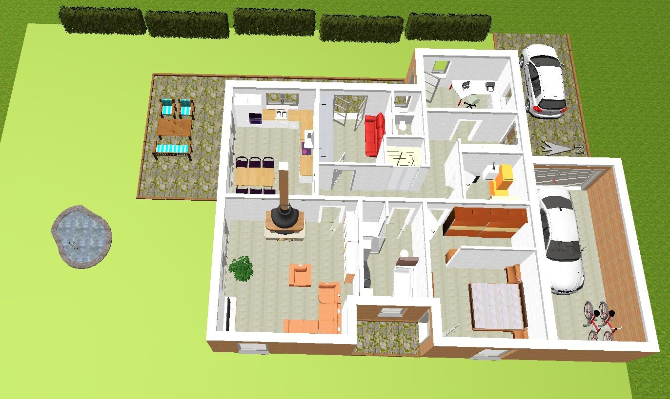

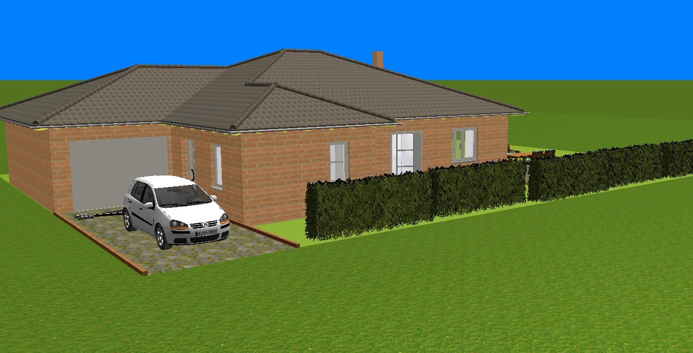

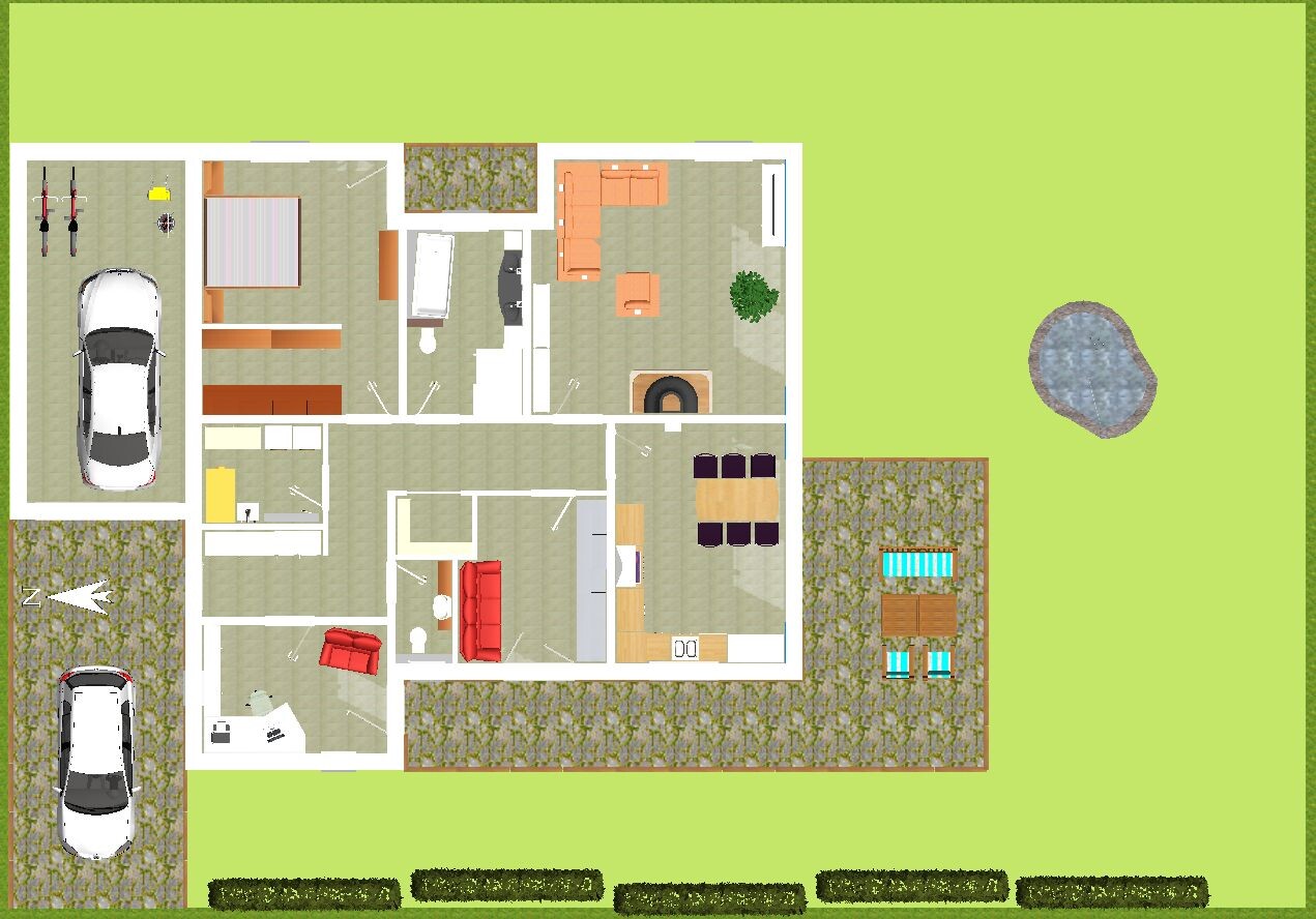

Ich habe es auch noch mal versucht.
Leider bleibt der Flur recht lang und relativ groß. Insgesamt sind es jetzt 129 m² geworden.
Küche / Wohnzimmer / Arbeitszimmer mit Glastüren, Gästezimmer evtl. teilverglast.
Größere Garderobe
Abstellraum für Vorräte / Staubsauger etc.
Waschmaschine mit im Technikraum
mehr Platz im Schlafzimmerschrankbereich
Vielleicht mal als Anregung.

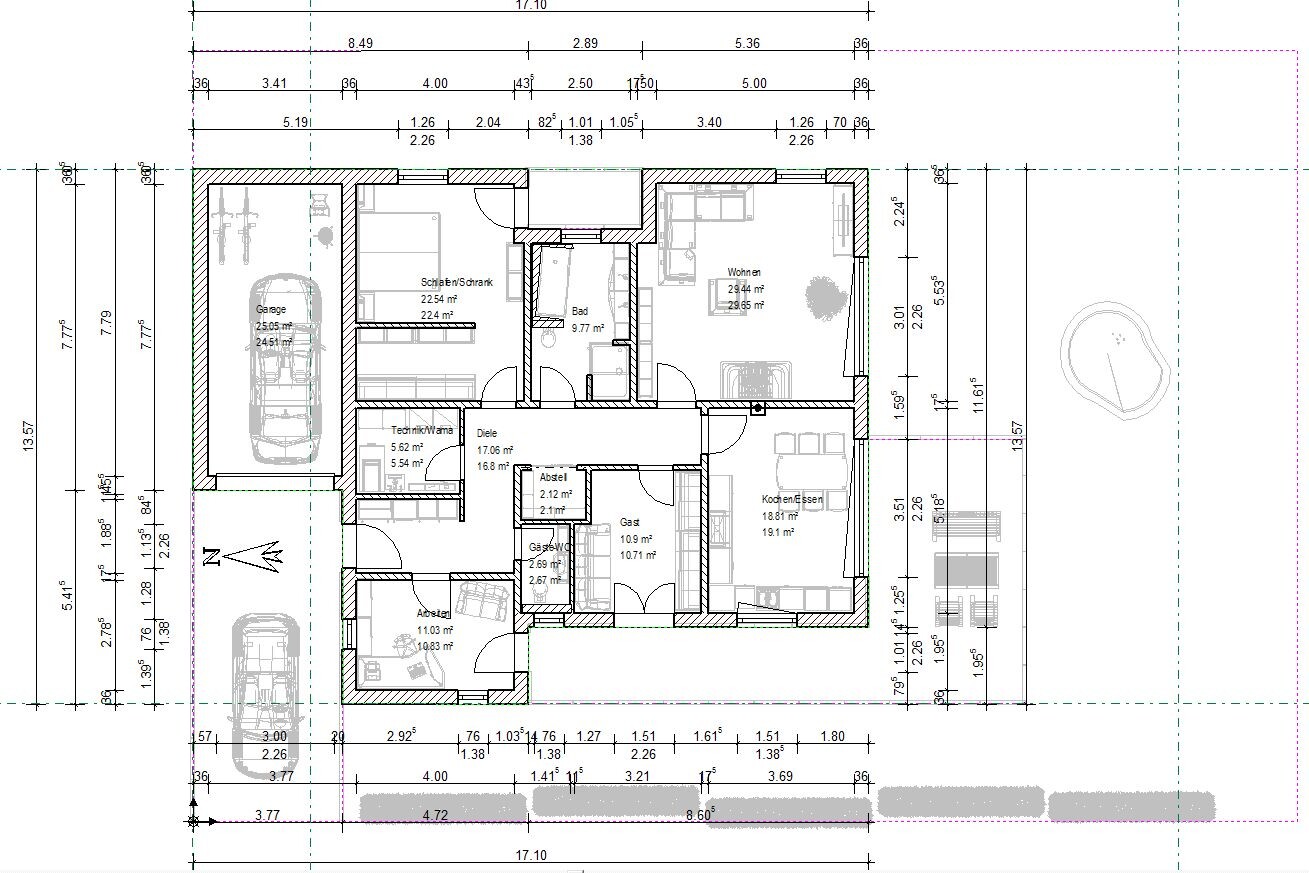

Vielen Dank, kbt09. Gefällt uns schon mal sehr gut.

Das nördliche Baufenster wird auf jeden Fall optimal genutzt.
Das zurückversetzte Badezimmer könnte das Bad etwas dunkel wirken lassen.
Außerdem verschlechtert es das A zu V Verhältnis unnütz.
Was ich so ganz allgemein mal einwerfe:
Wenn möglich würde ich den Flur so dimensionieren, das eventuell mal eine Treppe möglich ist.
eventuell Büro u. Gästezimmer zusammenlegen " nur selten Übernachtungsgäste" und dadurch einen weiteren "Aufenthaltsraum" haben.
