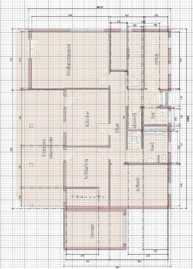

wir planen für 2015/2016 den Baubeginn eines Bungalow in Massivbauweise.
Da wir den Grundriss komplett selbst geplant haben, würden wir uns sehr über Eure Meinungen und Anregungen freuen.
Ein passendes Grundstück für unser Vorhaben haben wir bereits gefunden und prinzipiell lässt sich der Bungalow darauf auch platzieren.

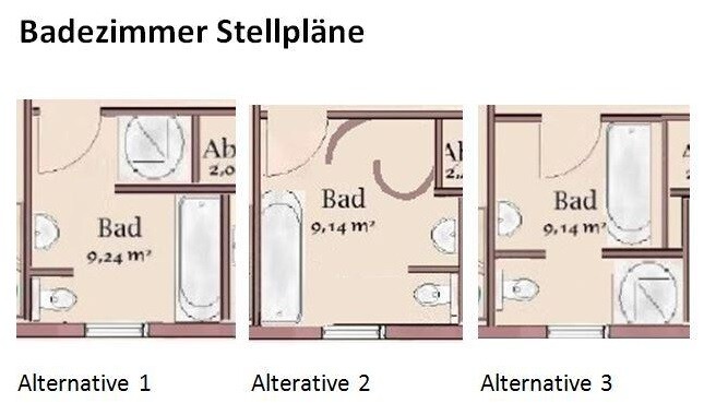

Am unschlüssigsten sind wir bei der Einrichtung des Badezimmers und haben hierfür vorerst drei Alternativen ausgearbeitet.
Grundriss: Haus auf rotem Grundstück mit Terrasse, Küche, Wohnzimmer, Schlafraum, Gästezimmer, Garage.
Drei Badezimmer-Layouts als Alternative 1–3 mit Dusche, WC und Badewanne.

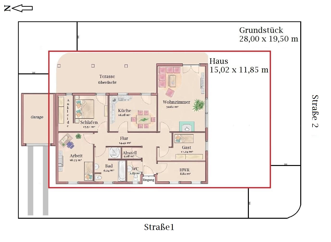

Hier noch ein Plan mit den ungefähren Maßen:
Grundriss eines Hauses: Wohnzimmer, Küche, Schlafen, Arbeitszimmer, Bad, WC, HWR, Garage, Terrasse.

Und wo ist Norden?
Fragt Yvonne... Edit: ganz dumm.... sie hat ihn gefunden
09.02.15 13:41
Planlinks, Yvonne .. da ist ein Pfeil
Hmm .. da sehe ich aber so einige Klinken ...
  • Reine Ostterrasse
  • Westen mit Abendsonne gar nicht gut nutzbar
  • Ankleide .. da paßt nur 1 Schrankreihe, reicht das vom Platz?
  • Ist das Baufenster so erlaubt oder gibt es da Beschränkungen? Was ist mit erlaubten Dachformen?
  • Gästezimmer muss das Privatbad nutzen

  • 2 Personenhaushalt .. oder ist noch ein Kind geplant
  • Arbeiten als Homeoffice?

"Privatbadnutzung" durch den Gast finde ich aber nicht schlimm. Das kenne ich auch gar nicht anders und wie bauen auch so. Für ab und zu übernachtende Gäste würde ich auch kein Extrabadezimmer einrichten.

Mir fallen auf den ersten Blick ein paar wesentliche Dinge auf:
- der Flur wird sehr dunkel
- die Ankleide finde ich sehr schmal. Und mit dem Fenster passt auch nicht wirklich ein schrank mit 60er Tiefe rein. Die Ankleide würde ich auch eher im vorderen Bereich des Schlafzimmers anordnen. Außerdem der Platz um das Bett rum ist nicht wirklich altersgerecht, sondern recht eng.
- die Abstellkammer ist kaum nutzbar. Da seid ihr mit nem Schrank fast besser dran.
- der Hauswirtschaftsraum ist auch recht klein, bis die ganze Technik drin ist.
- der zurückgesetzte Eingang ist sehr schmal. Wenn man da mit dem Einkaufskorb nach Hause kommt, wird es da schon sehr eng und man muss aufpassen, dass man sich an der Wand nicht die Knöchel aufhaut.
- keine Tür zwischen Küche und Wohnzimmer?
- der Zugang zum Wohnzimmer finde ich etwas versteckt
