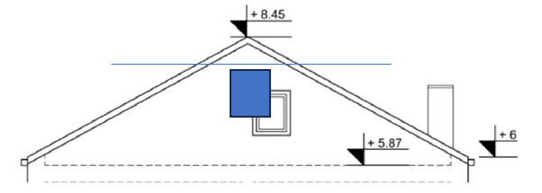

Geht das Giebelfenster nicht in der Mitte?

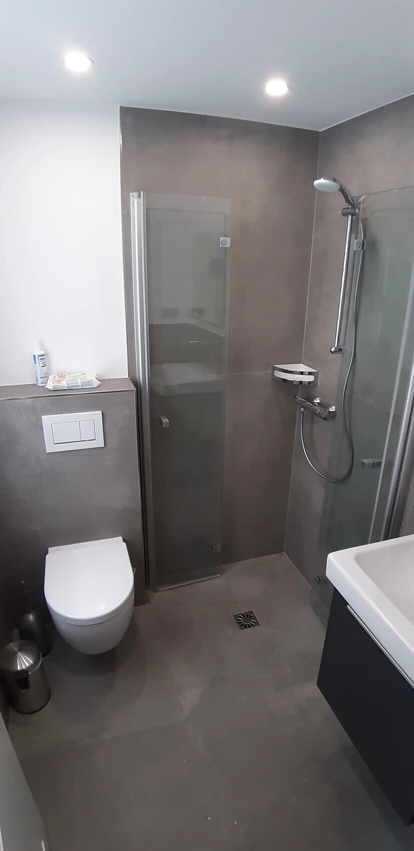

Hier mal noch mit Dusche im EG.
Danke, Es sieht sehr gut aus 🙂. Ich habe Architekt gesagt, er soll das Fenster in der EG WC nach Osten stellen 🙂
Ja, ich hätte auch gern ein Giebelfenster in der Mitte. Wir haben einen schönen Blick auf die ganze Stadt nach Süden (vorbei am Nachbarhaus), ich hoffe, dass ich einen Blick aus den Kinderzimmern und vom Dachboden habe.

Modernes Badezimmer mit Glasdusche, wandhängendem WC, Spüle und grauen Fliesen

Den Spitzboden wirst kaum nutzen können. Eine normale Treppe geht da nicht.
hier mal mit 2 m Linie
Schematische Dachkonstruktion von der Seite mit First und Fenster.

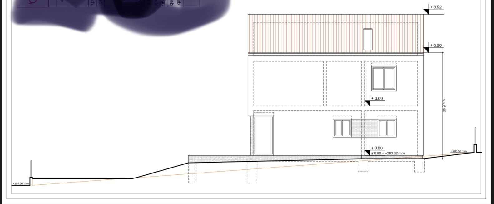

Ja, die Aussicht vom Balkon wäre toll, aber mir ist wichtiger, dass die Kinder Licht bekommen, und wir müssen auch sparen. So würde das Haus stehen, vielleicht sogar flacher unter der Terrasse (damit ich mit meinem Sohn Fußball spielen könnte)
Seitliche Ansicht eines zweistöckigen Hauses mit Flachdach, Fenstern, Tür und Geländeprofil.
Vielen Dank, das weiß ich, im Obergeschoss wird es ausziehbare Treppen und Kisten mit Spielzeug und diversem Kram geben (ich weiß nicht, ob Winter- und Sommerkleidung erlaubt ist)
18.07.23 13:20
Du kannst auf Deinem Dachboden auch nackig herumlaufen (?), aber außer in der Mitte eben nur gebückt ;-)
