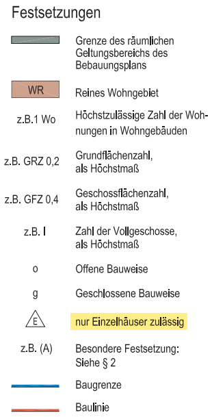

Eigentlich ist das Grundstück der Klassiker für ein Doppelhaus, was meines Wissens auch unter offene Bauweise gilt.
Wie kommt es, dass hier das Potential nicht erkannt wird und lieber viel vom Grundstück nur als Rand-Grundstück angedacht wird,
und das 4 mal?Um den Charakter dieses Wohngebietes zu erhalten, gibt der Bebauungsplan für u.A. unser Grundstück vor, dass nur Einzelhäuser gebaut werden dürfen (großes "E" im Dreieck). Hier zusätzlich noch einmal die Legende des Bebauungsplan:ypg schrieb:

gibt der Bebauungsplan für u.A. unser Grundstück vor, dass nur Einzelhäuser gebaut werden dürfen (großes "E" im Dreieck).Auch ein Doppelhaus ist ein Einzelhaus.Drummer schrieb:

Auch ein Doppelhaus ist ein Einzelhaus.Somit könnte man bei einer WEG statt Realteilung eine Verordnungslücke nutzen, ein faktisches Doppelhaus als rechtliches Einzelhaus zu bauen - allerdings nur, bis dieser Fluchtweg durch den Zusatz "1 Wo." versperrt wird.https://www.instagram.com/11antgmxde/

11ant schrieb:
Somit könnte man bei einer WEG statt Realteilung eine Verordnungslücke nutzen, ein faktisches Doppelhaus als rechtliches Einzelhaus zu bauen - allerdings nur, bis dieser Fluchtweg durch den Zusatz "1 Wo." versperrt wird.Das war auch das Fazit meines Studiums des Bebauungsplan. Für meine Sonderfall (leidenschaftlicher Schlagzeuger) vielleicht auch gut für den nachbarschaftlichen Frieden.Der Raum, der letztendlich das Schlagzeug beherbergen wird, erhält natürlich Fenster mit Schallschutzglas.
