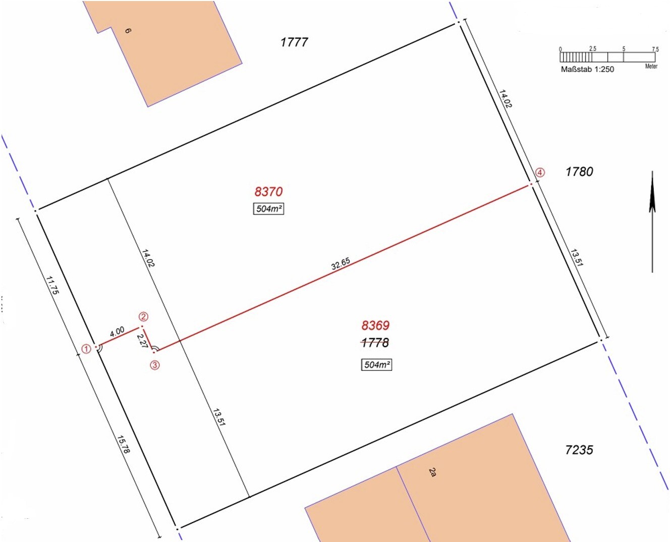

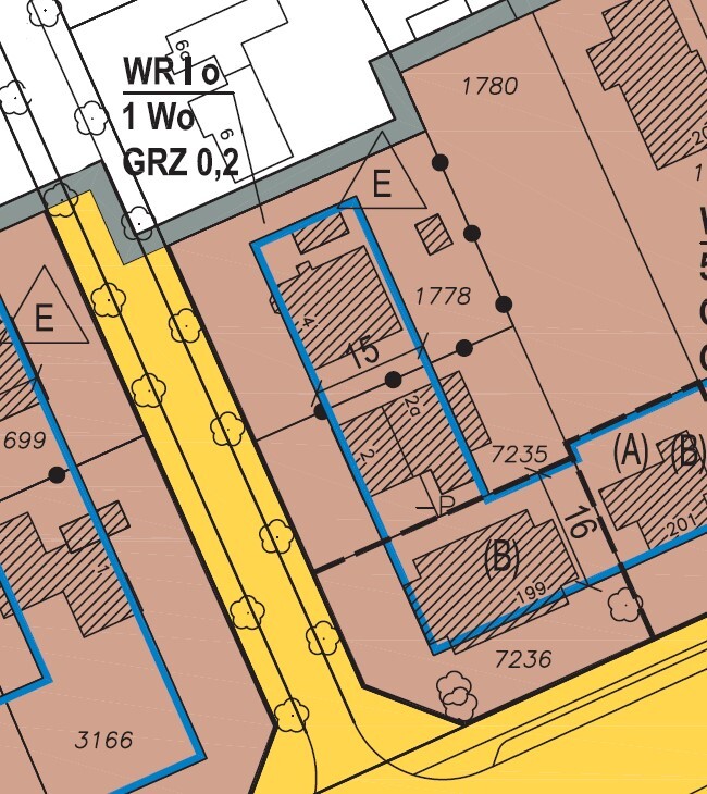

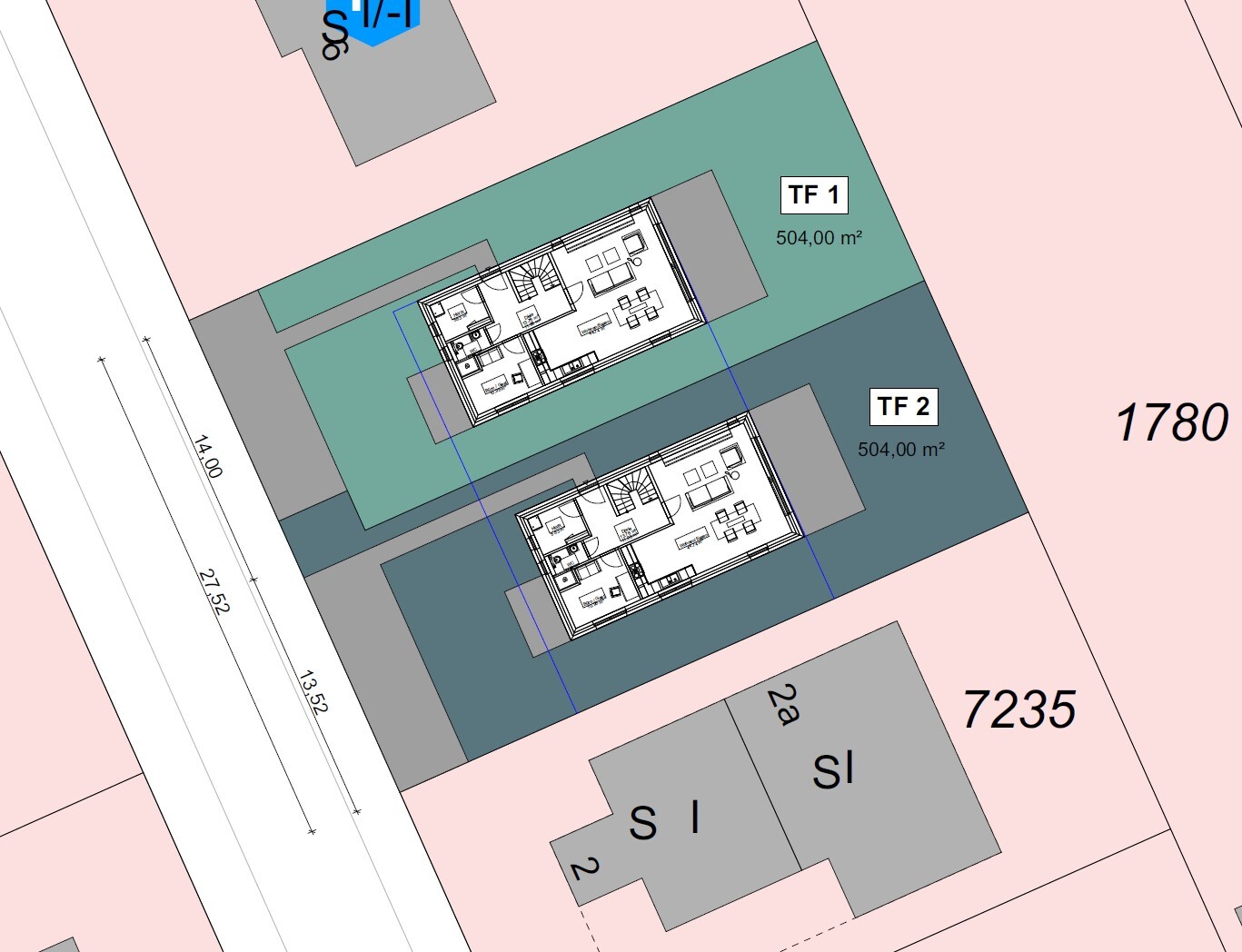

meine Frau und ich haben im Oktober ein Grundstück in Hamburg erworben. Die Finanzierung steht, ein Generalunternehmer (Typenhaushersteller) ist ausgewählt und nun steht das Finetuning (oder komplette Umdenken?) des Grundrisses an. Die 504 m2 große Teilfläche (Flurstück 8370, siehe Teilungsplan, Flurstück 1778 im Bebauungsplan, TF) eines größeren Grundstückes haben wir über einen Projektentwickler, welcher die Entwurfsplanung durchgeführt hat, gefunden. Hier zunächst der Fragebogen:
  • Größe des Grundstücks: 504 m2, Maße siehe Teilungsplan
  • Hang: nein
  • Grundflächenzahl: 0,2
  • Geschossflächenzahl: keine Geschossflächenzahl im Bebauungsplan angegeben
  • Baufenster, Baulinie und -grenze: Aus der Tiefe des Baufensters (15 m) und der Grundstücksbreite nach Teilung (14 m) abzüglich der Abstandsflächen (rechts 2,5 m, links 4 m, da Ende des Baufensters) ergibt sich ein Baufenster von 15 x 7,5 m. Durch die Grundflächenzahl von 0,2 kann deshalb ein Haus mit den Außenmaßen von 13,60 x 7,35 m gebaut werden. Die 15 cm Toleranz zur vollen Breite zu lassen wurde uns von dem Projektentwickler empfohlen, der dieses (Doppel-) Grundstück projektiert hat.

  • Dachform: nichts im Bebauungsplan angegeben
  • Stilrichtung: nichts im Bebauungsplan angegeben
  • Ausrichtung: nichts im Bebauungsplan angegeben
  • Maximale Höhen/Begrenzungen: nichts im Bebauungsplan angegeben
  • weitere Vorgaben: 30% der Dachfläche sind mit Photovoltaik-Modulen zu bedecken (Hamburg)

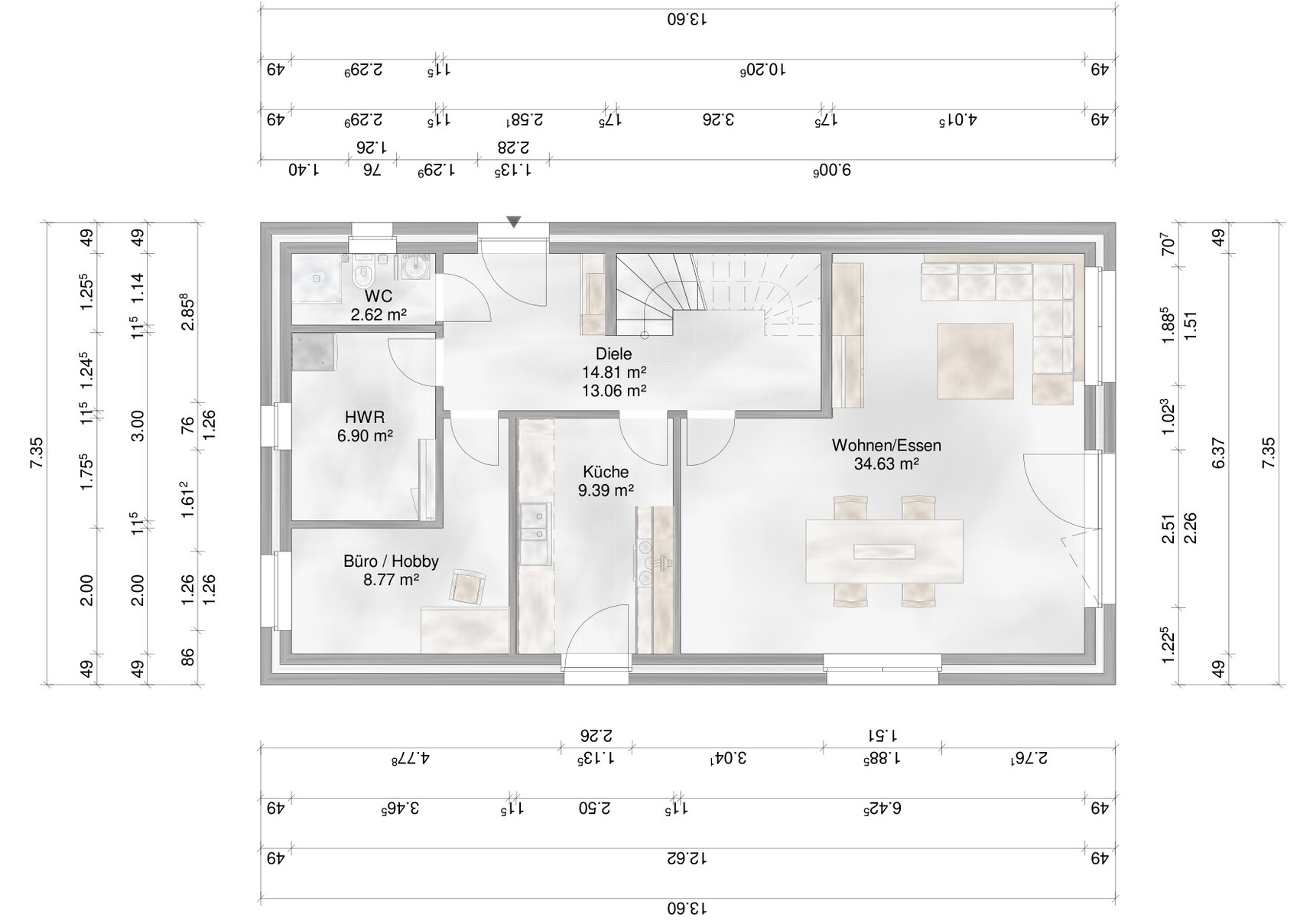

  • Raumbedarf im EG:
  • Wohn-/Esszimmer, Duschbad, Hauswirtschaftsraum/HTR, Küche, Büro/Hobbyraum (Platz für einen Schreibtisch und ein Schlagzeug (2x2 m))

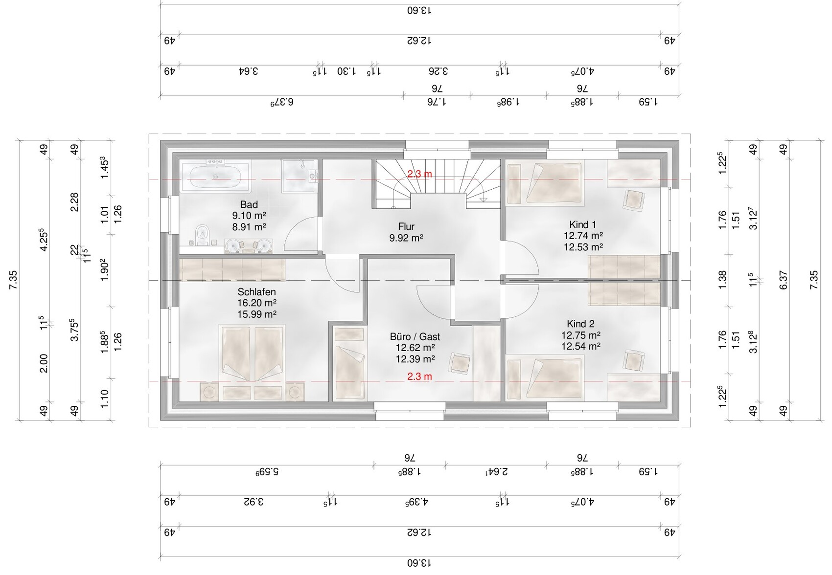

  • Schlafzimmer, 2x Kind, Vollbad, Büro/Gast (Platz für einen Schreibtisch und ein Doppel-Gästebett (wird vermutlich als Klappsofa gelöst)
  • Büro: Familiennutzung oder Homeoffice: Büro EG als frequent genutztes HomeOffice, Büro OG könnte oft auch von den zukünftigen Kindern als zusätzliche Spielfläche oder für Hausaufgaben etc. genutzt werden

  • Büro/Hobby im EG ist nur 2 m breit, da dieser Raum im Wesentlichen nur ein Schlagzeug knapp unter 2 m x 2 m und einen Schreibtisch beherbergen soll.
  • Zusätzlicher Stauraum soll im EG unter der Treppe und im OG in der Nische planlinks von der Treppe durch Verkleidung dieser Bereiche mit Trockenbauwänden erreicht werden. Da dies später in Eigenleistung geschehen soll, ist das aktuell nicht im Grundriss eingezeichnet.

  • L-förmiges Wohnzimmer
  • Anordnung der Räume oben (Schlafzimmer nicht Wand an Wand mit Kind)
  • Längliche Form der Küche - wir mögen keine Eckschränke :p
  • Platz für Garderobe (planrechts vom Eingang)
  • Alle benötigten Räume sind vorhanden
Was gefällt nicht? Warum?
  • Die Küche könnte noch etwas größer sein
  • Die Zugänge zu Büro/Hobby (EG) und Büro/Gast und Kind 2 (OG) benötigen relativ viel Verkehrsfläche. Aktuell suchen wir nach einem Weg, die vorhandene Fläche noch etwas effizienter zu planen.

148qm sind nicht die Welt für 4 Personen und ich finde diesen Grundriss dafür schon ziemlich gut gelungen.
Das EG wäre mir zu verschachtelt- ich würde die Wand zwischen Küche und Wohnen entfernen, ich würde die kurze Wand zwischen Wohnen und Treppe entfernen - aber dann wäre es halt ein offener Bereich den ich bei der EG Größe empfehlen würde....
Und zuletzt würde ich noch versuchen den "Knoten" im hinteren EG zwischen Hauswirtschaftsraum und Büro irgendwie zu entheddern....

Unter den Vorzeichen finde ich den Grundriss auch recht gut. Es sind so drei Sachen, die ich anmerken möchte:
1. Wenn in einem Raum etwas mit 2m Breite gestellt werden soll, sollte man etwas mehr als 2m Breite planen. Das sind oft Rohbaumaße! Seien es Fußleisten, seien es minimale Fehlerchen beim Bau - wenn ich weiß, ich will da etwas 2m Breites rein stellen, würde ich eher 2,05 planen.
2. Der Weg zwischen Küche und Wohnzimmer würde mich komplett kirre machen im Alltag. Wenn man das geschlossen planen will, dann würde ich da aber den Weg etwas optimieren.
3. Der Hauswirtschaftsraum kommt mir sehr klein vor. Sicher, dass da alles rein passt, was da rein soll?
Was mich zu meinem Fazit bringt: Den ganzen Bereich Küche / Hauswirtschaftsraum / Hobby würde ich nochmal hin und her schieben, und evtl. auch mal mit realen Möbeln planen.

Warum geht kein Vollgeschoss als OG?
Ich bezweifele die Position der Dusche im OG bei Kniestock 185 cm Rohfußboden!!! Dadurch entstehen an den langen Seiten auch die Schießschartenfenster.
Die 230 cm Linie erscheint mir auch etwas optimistisch.
Im EG würde ich auch Küche eher mit Wohnen tauschen und damit Richtung Terrasse liegen. Bezüglich der anderen Aufteilungen schließe ich mich @Papierturm an.
