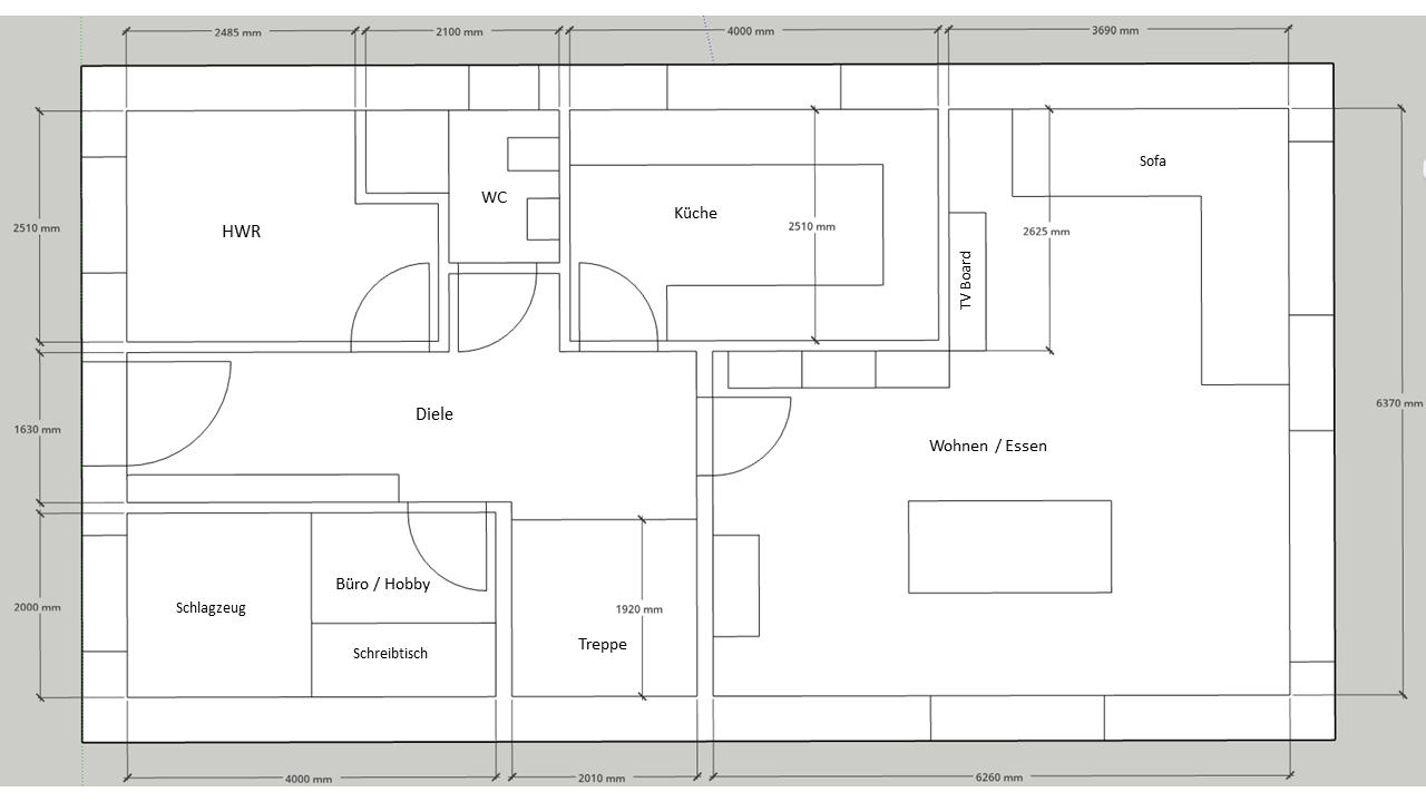

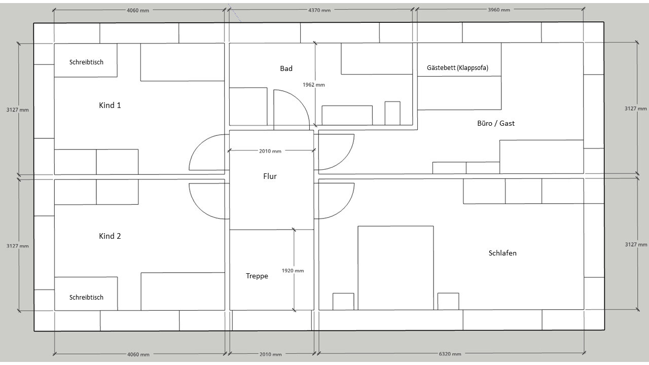

Wir haben in den letzten Tagen noch eine Variante durchgespielt, bei der sich der Hauseingang anstatt in Richtung Nord-Nordwest in Richtung West-Südwest (=zur Straße) befindet. Das Maß an Verschachtelungen ließ sich gefühlt deutlich reduzieren. Insgesamt haben wir den Eindruck, dass dieser Grundriss nochmal etwas runder ist, als der initiale Entwurf (Beitrag #9) und unsere Überarbeitung (Beitrag #1).
Besser als bei den vorigen zwei Varianten gefällt uns:
  • Knapp 3 m Garderobenwand in der Diele möglich
  • Hauswirtschaftsraum (7,58 m²) und Küche (10,04 m²) sind leicht vergrößert
  • Keine Zimmertüren/Durchgänge im Schmutzbereich des Hauseingangs
  • Symmetrischere Fensterlayouts zur Straße (=planlinks) sind möglich (die der Vollständigkeit halber eingezeichneten Fenster sind erstmal provisorisch)
  • Die Dusche im Bad des OG lässt sich leichter positionieren, falls noch Geld übrig ist, könnte man sie anstatt der 90x90 auch noch etwas breiter machen
Nicht optimal, aber (hoffentlich) verkraftbar:
  • Die Kinderzimmer (je 12,7 m²) sind von der Größe ok, aber auch nicht riesig
  • Die Küche könnte durch die Nord-Nordwestausrichtung etwas dunkel werden
  • Das Wohnzimmer (33,13 m²) hat Fläche verloren, fasst aber dennoch einen Esstisch, ein großes Sofa und ein paar Schränke (siehe Zeichnung)
Seht ihr diesen Entwurf als gleichwertige bzw. vielleicht bessere Alternative, oder haben wir etwas wichtiges übersehen?
