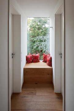

Ich würde die Treppe auf der Seite des ersten Entwurfes lassen und den Hauseingang auf die Straßenseite verlegen. Stellplätze (von mir aus auch Garage :rolleyes 🙂 können dann ans Haus rücken und ermöglichen sogar einen direkten Zugang zum Hauswirtschaftsraum (wozu auch immer man das braucht). Siehe dazu auch meinen hingeschluderten Grundriss aus Post 41. Damit bekommen alle Aufenthaltsräume Zugang zum Licht, die Möglichkeit großzügiger Fensterflächen und mit etwas Geschick auch Sichtachsen zur schönen Aussicht.
Das Sitzfenster würde ich im EG gar nicht machen (sondern bodentiefe Fenster/Türen/Hebeschiebetür), sondern stattdessen im OG-Flur wie folgt (ganze Flurbreite):
Kleiner heller Flur mit Fenster, eingebauter Sitzbank und roten Kissen
Das wird eine tolle Sitz-, Spiel- und Leseecke und macht den OG-Flur wohnlich... und Mutti kann direkt aus der Küche "Miracoli ist fertig!" hochrufen.
