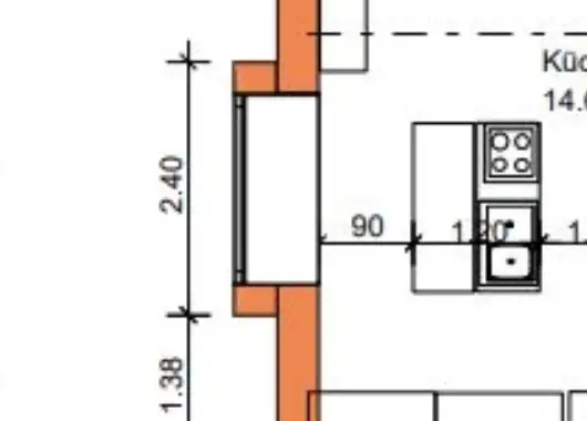

Warum habt ihr Wohnzimmer und Küche nach Osten ausgerichtet und nicht nach Westen zur Abendsonne?
Kreisrund30.10.21 09:36

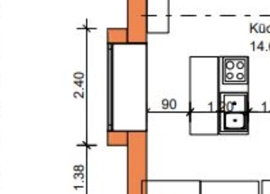

Ich muss nochmal was zum Sitzfenster sagen: ist das gemütlich, wenn man vor Küchenmöbeln sitzt? Man schaut ja nicht auf die Arbeitsplatte, sondern gegen Türen - ich glaube, da hat Euch die Vorstellung einen Streich gespielt (wie auch der 2 Meter Flur…) Da wird keiner sitzen…
Wir haben so eine Art Sitzfenster in der Küche und es ist einer der meistgenutzten Sitzplätze im ganzen Haus.
Myrna_Loy30.10.21 09:56
Auch in 90 cm Abstand zu einer Kücheninsel?
Küchen-Grundriss mit orangefarbenen Wänden, Ofen/Backofen, Maßangaben 2,40 m und 1,38 m.
Kreisrund30.10.21 10:05
Nein, genau so nicht. Aber ich glaube, die entscheidende Frage ist, wie hoch ist die Sitzfläche. Bei uns ist sie in normaler Sitzhöhe und wenn man da sitzt, blickt man nicht seitlich auf die Schränke sondern ganz normal von oben auf die Arbeitsfläche bzw. hauptsächlich nach draußen.
Die Küchenplanung würde ich aber in der Tat noch einmal vertieft betrachten. Dazu gibt es sehr gute spezialisierte Foren. Ich bin nicht sicher, ob das hier benannt werden darf...
ypg30.10.21 10:15
Das WZ ist doch nach Westen…
Ich würde allerdings auch Küche und WZ tauschen. Man braucht abends zum Abendessen machen viel Licht, gutes Tageslicht.
Ich sehe dort im Westen auch eher die Terrasse.
