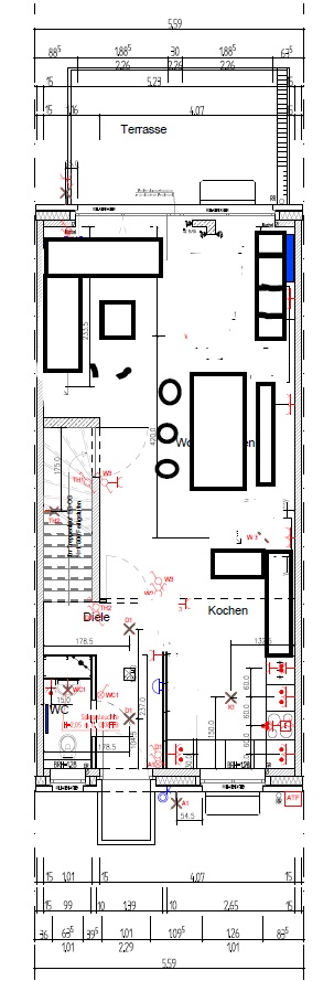

Also an den Betten und Technikplätzen gehören min. 3-fach Steckdosen. Damit du es nachvollziehen kannst… Tischlampe, Wecker, Alexa, Handy, Laptop, Monitor, TV, CDPlayer, etc. frei kombinierbar. 2-fach ist einfach zu wenig oder Du hat an jedem Steckdosenplatz eine Verlängerungsleiste.
Danke, das nehmen wir auf jeden Fall für die Technikplanung mit. Steckdosen sind im Grundentwurf definitiv viel zu wenige geplant, von denen kann man ja nie genug haben...

Also das sind eig nicht unsere starren Vorstellungen, sondern das, was wir uns bislang überlegt haben ;) Wobei wir den oberen Bereich durchaus schon gerne als Elternbereich nutzen wollen, denn dort befindet sich die Dachterrasse und die wollen wir nicht kampflos den Kindern überlassen :cool: "Eltern-Wohnzimmer" bedeutet, dass dort TV, Weinschrank und sonst was steht und wir vor haben, uns dort dann abends nach getaner Arbeit aufzuhalten, während der Wohnbereich unten mit offener Küche, Esszimmer, Sofa und Terrassenzugang als (chaotischer :eek:) Familienbereich dienen soll (ohne TV etc). Hab den (sehr groben) Entwurf für die Einrichtung des Wohn-Essbereichs im EG mal angehängt.
