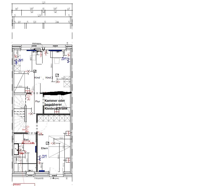

JuliaAlex 04.07.2021 17:55
Wir haben uns jetzt nochmal die ganzen Vorschläge angeschaut und als echte Alternative ist das hier möglich:
Da hat man dann ein sehr schönes großzügiges Zimmer statt eines Mini- und eines Schlauchzimmers und dafür eine Kammer oder evtl. begehbarer Kleiderschrank. Für unsere aktuellen Bedürfnisses ist es zwar derzeit noch nichts, da wir im 1. OG zunächst lieber drei Zimmer haben wollen (3. Kind soll derzeit noch nicht per se ausgeschlossen sein und das Gästezimmer wollen wir uns auch freihalten, da wir wirklich oft Übernachtungsbesuch bekommen und ein Grund für das große Haus ist, dass Oma und Opa sich dann halt nicht immer in eine teure Ferienwohnung einmieten müssen). Aber wenn uns das Schlauchzimmer zu sehr nervt, wir evtl im Keller ein Gästezimmer haben oder wir uns dringend eine Kammer im 1. OG wünschen, wäre das eine super Alternative.
Wenn ich es richtig sehe, wäre der Umbauaufwand im Vergleich zur jetzigen Planung auch nicht allzu groß, oder? Die Türen könnten ja bleiben und wir müssten nur die Wand zwischen den beiden Kinderzimmer einreißen (ist nicht tragend) und eine kurze Wand zur Kammer einziehen, oder? Das wäre ja kein Hexenwerk und leicht zu machen. Oder müssen wir bei der jetzigen Planung schon was beachten, damit das dann auch gut umsetzbar ist?
ypg 04.07.2021 18:12
Ich würde das zumindest dem BT sagen, ggf die Elektrik sinnvoller planen? Aber ich denke, das ist Peanuts.
Ihr habt noch Keller? Na, dann einfach einen Raum etwas wohnlicher gestalten, Heizen über Infrarot/Strom, wenn der Keller reiner Nutzkeller wird.
JuliaAlex 05.07.2021 10:35
Ja, die Elektrik müssen wir dann entsprechend anpassen mit Deckenauslass etc., aber sonst dürfte es passen. Vielen Dank 🙂
