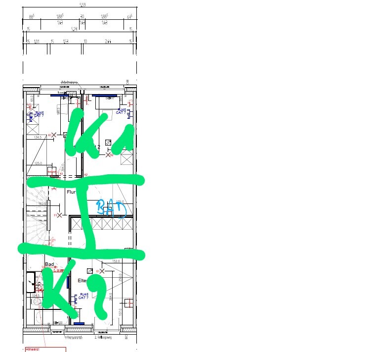

Die einzige Alternative, die ich sehe um von den Schlauchräumen weg zu kommen ist, Elternbereich inkl. Schlafen ins DG und das OG siehe Skizze ..
Grundriss eines Wohnhauses mit Flur, Bad und Elternzimmer; grüne Graffiti-Verdeckung.
... So ist glaub der Standard bei noch schmaleren RMHs.

Kenne ich auch so, hatten wir auch. Aber dann hatte das Bad im OG ein Doppelflügelfenster und kein Geschoss war drüber.

Dann hat das Bad aber kein Fenster... dann lieber einen schlauchigen Raum.
