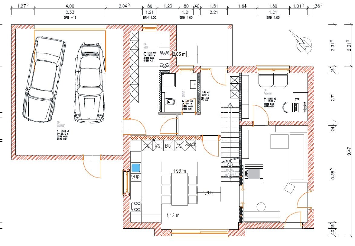

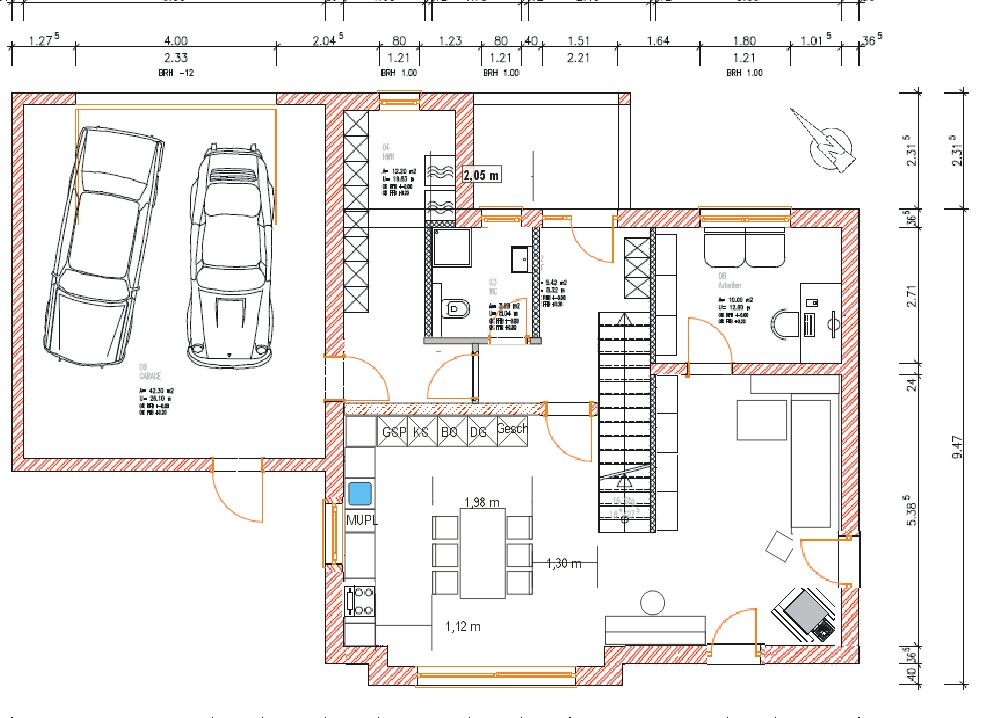

Wieso dann diese Treppe? Hab ja schon gehört das man alles Kochinsel und Ankleide opfert; Treppe ist neu...
Du könntest ja
das bodentiefe Fenster, das ich rechts vom Klavier geplant habe nach links setzen und das Klavier nach rechts.
Und, sitzt man wirklich so oft auf dem sofa und guckt in den Garten?
Das WC würde ich nicht unters Fenster setzen.
Man könnte den Erker (warum eigentlich? warum nicht das ganze Haus um diese 36 cm tiefer machen?) noch weiter nach links setzen und den Kamin dann vielleicht unten rechts in die Ecke ... könnte allerdings blöd mit dem Schornstein aussehen :oops: Dann ohne Trenntür zum Wohnbereich .. dann hat man vom Sofa aus auch noch etwas vom großen Fenster.
Grundriss eines Einfamilienhauses mit Garage, Küche, Essbereich, Wohnzimmer und Treppe.
Der Flur ist aufgrund der Treppe sehr geräumig
dann nehmt eine andere, wo man mehr Wohnfläche gewinnt!
Ich verstehe ja vieles - aber ich verstehe es nicht, wenn man sich stoisch an diesen "geraden Treppen-Hype" klammert, wenn andere Varianten mehr Wohn- und weniger Verkehrsfläche abgeben.
Bei Euch haben die Pkws mehr Platz als die Kinder :(

Ich wollte zu Beginn auch eine gerade Treppe! Ist halt "modern" zur Zeit wie ypg schon sagte... Aber das erste was unser Architekt sagte war: "Quadratisches Haus mit gerade Treppe funktionieren nicht gut!" Wir haben direkt davon Abstand genommen...
Ihr habt fast 30qm Flur! Das ist fast genauso viel wie alle Kinderzimmer zusammen! Ist euch das bewusst? Wozu braucht ihr überhaupt drei Kinderzimmer oben und dann auch noch das Zimmer unten?
