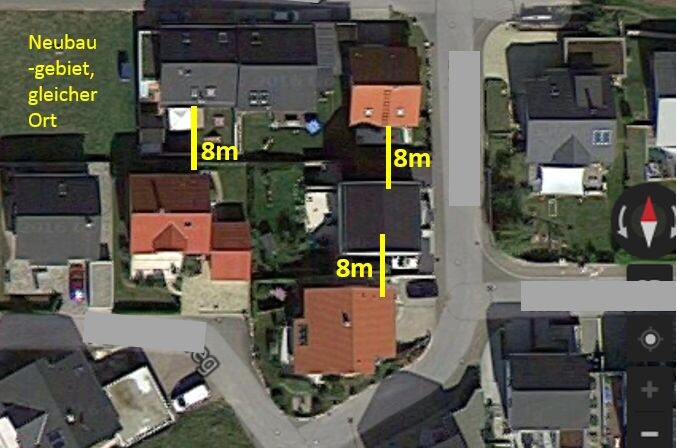

Breite der Parkplätze
Ich habe als Anhaltspunkt die Nachbarn genommen, dort sind die Stellplätze so 2,3-2,4m breit. Kann man sich darauf dann nicht beziehen?
Baukörper
Als Abstand zwischen den Häusern haben wir ja mal grob 8m Abstand gerechnet. Wenn ich das dann mal mit dem Neubaugebiet im Ort vergleiche, dann ist das ja schon eine durchaus übliche Konstellation, die sogar unterschritten wird.
Klar, geht ja dort auch gar nicht anders, da die Grundstücke natürlich heute viel kleiner sind.
Aber trotzdem hier mal zum Vergleich die 8m jeweils gelb eingezeichnet ( südliche Ausrichtung der Häuser) .
Luftaufnahme eines Neubaugebiets mit Häusern, Straßen und gelben 8 m Abstandsmarkierungen.

Unabhängig von der Umsetzung: Die Kollegen vom Rettungsdienst freuen sich nicht, wenn sie lange Fußmärsche haben.
Was die 8m angeht - Abstandsfläche ausreichend berücksichtigt?

Du darfst nicht Äpfel mit Birnen vergleichen. Prüfe zuerst ob es einen Bebauungsplan für dein Gebiet gibt. Was der Nachbar auf der anderen Seite baut, kann unter Umständen für dich absolut uninteressant sein. Wenn die Straße die Grenze des Planungsgebietes ist können gegenüber auch Bungalows stehen,...
Wenn du eh beim Bauamt bist prüfe ob es eine Vorgabe zu Stellplätzen gibt. Diese sind oft relativ neu, daher beim Altbestand nicht angewandt. UND: Wenn der Nachbar falsch baut, berechtigt dich das nicht auch falsch zu bauen. Deswegen: Schau nicht zu genau beim Nachbarn, sondern frag lieber beim Bauamt nach.
Mir scheint es so, wie wenn deine Nachbarn sehr nah an dein Grundstück heran gebaut haben. Gibt es dazu Baulasten auf deinem Grundstück?

@matte1987 hat völlig recht, ohne Architekt ist eine weitere Planung völlig sinnlos. Der Vergleich mit umliegenden Baugebieten/Luftbildern funktioniert aus mind. 10 Gründen (Bebauungsplan, Grundflächenzahl, Geschossflächenzahl, Abstandsflächen, Parkplätze, Brandschutz etc. pp.) nicht, insofern halte ich Deine Schlussfolgerungen daraus auch für nicht zwingend richtig.
Dennoch halte ich das Grundstück für durchaus gut bebaubar, solche Projekte betreuen wir hier auch regelmäßig. Aber das ist keineswegs trivial und da Ihr für den Bauantrag sowieso einen Architekten benötigt, ergibt es keinen Sinn, sich schwere Gedanken über eine etwaige Bebauung zu machen, weil sich das ein Architekt 10 Minuten ansieht und dann mit Sicherheit in 1-2h Gespräch schon mal grob sagen kann, was man da machen kann und was nicht.
