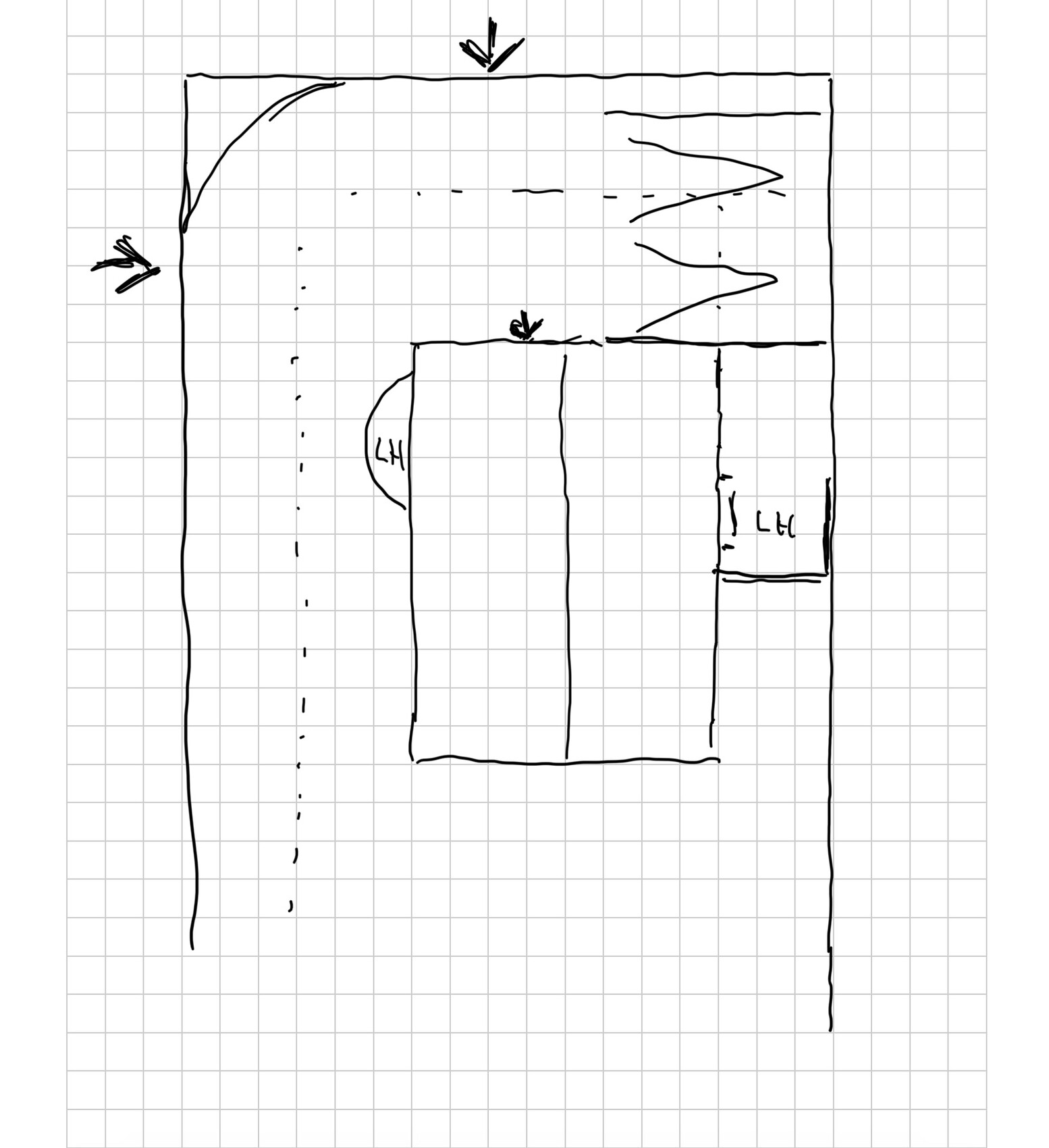

Hier mal eine Variante mit tiefen Keller und Haustür im EG ohne Treppe
Handgezeichneter Grundriss eines Raums mit Innenwänden, Türen und Fenster.
Ein flacher Hof, im Westen halbrunder Lichthof in EL mit Feldsteinen, im Osten eine Mauer, die den Hang anfängt und das Gelönde des Nachbarn. Auch hier könnte dann ein Lichthof entstehen.
ABER: Deine Terrasse wird dann mehr oder weniger im OG sein. Und Deine Lichthöfe sehr tief.
Also was jetzt tun? Beim Querdenken würde passieren: Eingangstür im Nord-ebenen Keller, im EG dann Süd-Terrasse…
Und hat insofern gut gearbeitet, denn wenn Du den Keller einbuddelst, dann buddelst Du Dir auch zur Hälfte das EG ein. Das ist völlig am Hang dann vorbeigedacht. Bau Dir das mal mit Karton oder Legosteinen nach. So wie Du es Dir vorstellst, ist die komplizierteste Methode für das Grundstück mit am meisten Erdbewegungen.
Wenn man Hang hat, liegt ein Keller nahe, genau deshalb, weil man ihn dann zu ca. 50% gesamt (im Mittel 1,4 Meter) frei legen darf, ohne dass er zum Vollgeschoss wird.
Splitlevel erwähne ich auch nochmal.
Hattet ihr nicht auch Hunde? Da ist doch ein Eingang im ebenen Keller exakt das richtige: Gäste-WC und Garderobe mit in den Keller (UG), EG kann auf WC verzichten…
Oder: gleich Euer Schlafzimmer mit kleinem Duschbad ins UG statt Gast, im OG dann Kinderetage mit Gast.
Die Garage genau vor das Haus setzen, das nimmt dem Haus die optische Höhe.

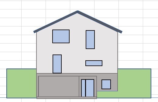

hanghaus2023
16.02.23 09:28
Definition der Wandhöhe. Traufseitig 6.5 m in der Mitte des Hauses. Bezug ist die Straße. Daher meine Idee, um den hohen gewünschten Kniestock zu erzielen, die Firstlinie zu drehen damit die ansteigende Straße der Bezugspunkt ist, für die Wandhöhe. Den Turm kann man optisch kaschieren in dem man da eine vorspringende Überdachung der Garage und des Eingangs vorsieht.
Zweistöckiges graues Haus mit blauen Fenstern, einer großen Garage links und grünem Rasen.
Wegen der Entwässerung der im Keller (Norden) liegenden Fenster brauchst Dir keine Sorgen machen. Da wird das Gelände modelliert, das sicher ein Gefälle zur Straße ist.
