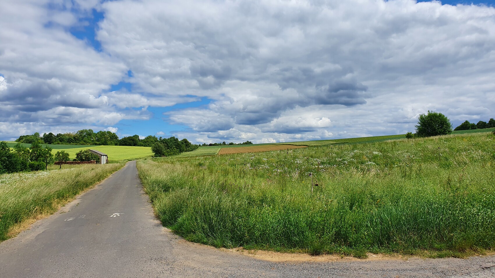

Ein Foto vom Grundstück selbst gibt's aus den genannten Gründen noch nicht, auf der beschriebenen Homepage sind aber einige Fotos, die einen Eindruck vom Hang vermitteln. Den aufzuschütten würde woanders auch echt ein großes Loch machen... Aber heutzutage wundert einen auch nix mehr... ganz ehrlich - wenn die wirklich den Hangverlauf umkehren, bin ich ja plötzlich fast ganz oben - das nehm ich gern in Kauf ;-))
Ein eigenes Foto vom Hang füge ich aber noch mit an... Das Grundstück befindet sich hangaufwärts an der flüchtenden Straße. Links = Norden, gradeaus = Osten.
Male doch in den Plan mal Deinen Standort und Deine Blickrichtung ein. Von wann ist das Foto ? (da schaut das Gelände ja noch unberührt aus).
