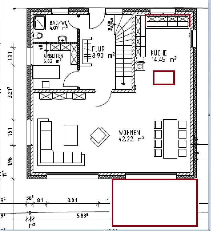

kbt09 schrieb:
Es würde Sinn machen, Pläne so einzustellen, die dann auch die Planung widerspiegeln. Der Bereich für die Küche erschließt sich mir da überhaupt nicht.
Und dann doch die Frage ... was denkt ihr denn, wie lange die Kinder noch bei euch bleiben? Was ist mit Ausbildung/Studium/Beruf?
Wenn Sohn schon mit Freundin wohnt, dann sollte man auch über echte Einliegerwohnung-Qualität mit Kochgelegenheit/Küche nachdenken usw.
Die Terrasse wird wie ich unten eingemalt habe vorgesehen. Also es wird selbstverständlich eine Terrasse geben.
Grundriss eines Hauses: Wohnzimmer, Küche, Flur, Bad/WC, Arbeitszimmer; Möbel: Sofa, Esstisch.
Die Küchenmöbel sind vom Bauingenieure falsch gesetzt, habe mal versucht in der Zeichnung es so darzustellen wie wir es uns angedacht haben.
Sohn hat gerade eine Ausbildung angefangen, daher gehen wir davon aus er noch min 3 Jahre bei uns bleibt.
Eine Kochgelegenheit/Küche ist eine gute Idee, wir müssen mal mit dem Bauingenieur sprechen ob wir das noch unterbringen können.

canerol schrieb:
Es kommen Wasser / Strom / Warmwasserspeicher auch in den HA Raum. Den HA kann man nicht kleiner machen da sonst die Tür nicht passen würde.
Nein, gemeint war, der wird ein Teil des 18m² Kellers und dort kann er soviel Platz haben, wie er braucht.
canerol schrieb:
Lichtschacht in die Ecke wird vermutlich nicht gehen, da genau aud diese Seite unsere Terrasse auf die Hälfte der Hausbreite vorgesehen wird, da das Grundstück abschüssig ist ( in dem Bereich ca. 1.80m ) , wird ein Lichtschacht glaube ich schwer zu realisieren sein.
*Erleichterung* Es gibt doch eine Terrasse!
Vielleicht zeigst Du erst mal die Außenanlagen und Ansichten.
canerol schrieb:
Was wäre denn ein vernünftige Wege für die Küche?
Nach der Haustür links rein z.B.. Aber der Marathon wär für mich noch das kleinste Problem der Liste.

canerol
11.10.19 17:49
Ich meine der Grund war warum der HA nicht in den 18m2 Keller gewandert ist,war der verlauf der Abwasser Rohre?Kläre ich aber noch mal...
Haustür links rein, würde nicht gehen da hier die Treppe nach unten in den Keller geht.
Außenanlagen und Ansichten werden gerade erstellt sobald ich sie habe werde ich Sie hier hochladen.

kbt0911.10.19 17:57
Wenn das eine Kücheninsel sein soll ... was willst du an der machen? Der Raum ist 326 cm breit, links 60 cm Küche, dann 2x80 cm mind. Durchgang, bleibt 100 cm Breite für die Kücheninsel.
Immer noch offen ... Mini-Büro und warum richtiges Gästebad im EG?
Wenn die Terrasse so im EG liegt, dann ist die Hälfte des UG - Sohnraums ohne Fenster. Auf jeden Fall denke ich, dass das noch kein Konzept ist.
Das Bad im UG nenne ich übrigens auch zu schmal. Wenn da noch eine Installationswand sein muss, dann ist 120 cm Raumtiefe nichts. 140 cm sollten es sein.
