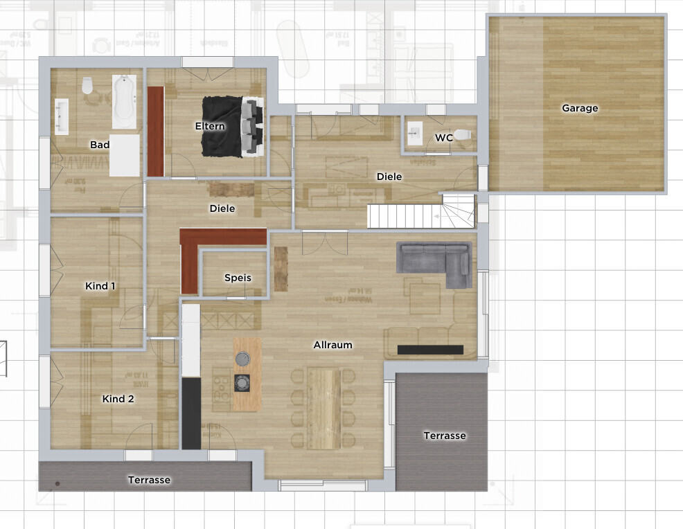

Hier also die Entwürfe. Achtung: Innenwände messen nur skizzenreife 10cm, die Außenwände dafür 38cm. Die Kücheninsel ist 2,40 lang, die Schlafzimmerfenster 1,80 breit, die Panoramafenster messer 3 Meter.
Oben ist natürlich Norden 😉
Für eventuelle Fragen bin ich noch da 🙂

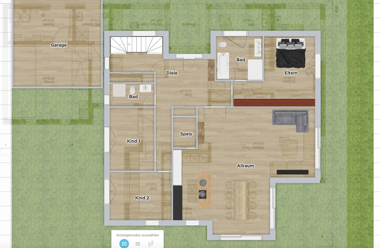

Hausgrundriss mit Garage links, Diele, Bad, Elternzimmer, Allraum, Speis, Kinderzimmer.

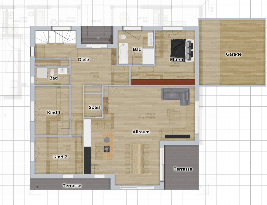

Grundriss eines Hauses: Diele, Bad, Eltern, Kind 1, Kind 2, Speis, Allraum, Terrasse, Garage.

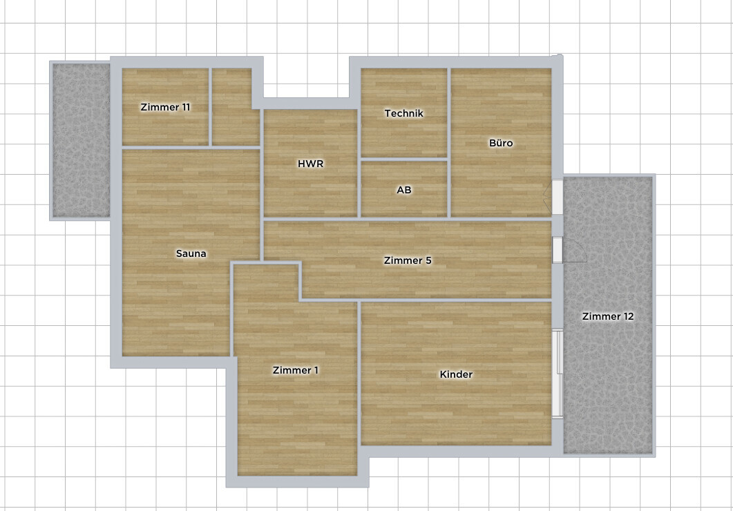

Grundriss: Räume wie Zimmer 1, 5, 11, 12, Kinder, Büro, Technik, Sauna.

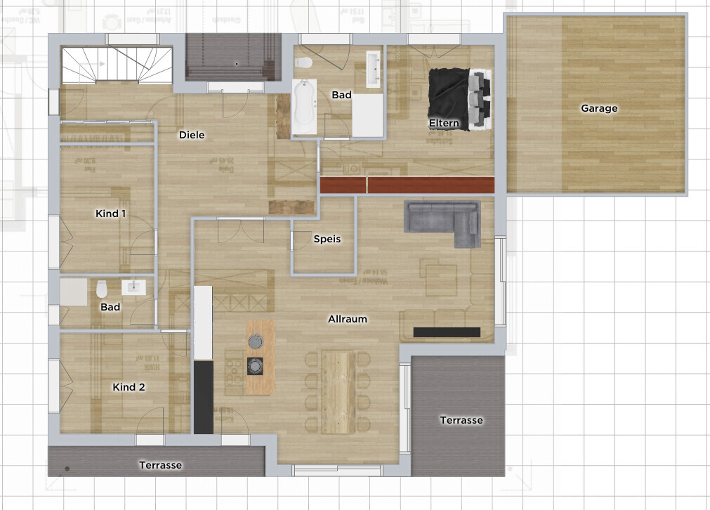

Grundriss eines Hauses: Eltern, Kind 1, Kind 2, Bad, WC, Diele, Speis, Allraum, Terrasse, Garage.

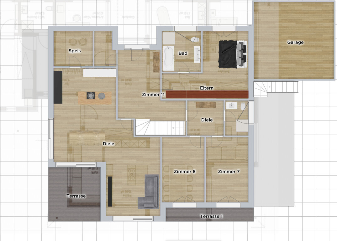

Grundriss eines Hauses mit Küche, Speis, Bad, Eltern, Zimmer 7/8, Diele, Terrasse, Garage

Und hier noch meinen Favoriten (sofern ich das sagen kann), etwas modifiziert:
Grundriss eines Hauses: Allraum mit Küche, Bad, Eltern- und Kinderzimmer, Garage, Terrasse
Nida35a19.04.21 12:35
finde ich auch am besten,
vielleicht die Kinderzimmer zusammen rücken und das Kinder/Gäste Bad an die Diele,
sonst suchen die Gäste das Klo hinter jeder Tür (Wasserfall ist ja nicht so deins )
Myrna_Loy19.04.21 12:41
Definitiv besser und die Trennung ist chic gelöst. Aber das mäandert mir immer noch viel zu viel. Sieht aus wieder der Grundriss des Palast von Knossos. 🙂 Oder diese Labyrinth Spiele mit dem kleinen Metallball.

[ATTACH alt="Bildschirmfoto 2021-04-19 um 09.33.25.png"]60350[/ATTACH]
Ich muss sagen, der sagt mir am meisten zu (du kannst aber auch zaubern!). Ich liebe aber auch das Konzept des Bungalows (Alle zusammen nebeneinander). Ich mag es, dass ich zu den Kindern nicht durchs ganze Haus latschen muss.
Ich würde eventuell noch die Wand/Tür zur Diele weg lassen und so wenigstens etwas Licht rein lassen.
