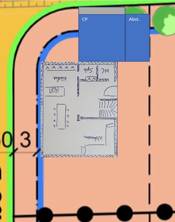

Ich habe mal den 2-fach CP dichter an die Straße gesetzt. Den CP könnte man auch kleiner herstellen und dafür einen 2. Stellplatz.

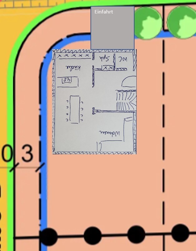

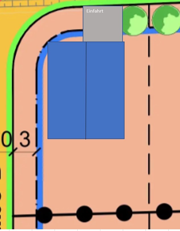

Wenn man den Keller auf Straßenniveau setzt, dann kann man den CP oder die Garage im Keller planen. Da wird der Keller kleiner und somit günstiger
Gibt es Höhen der Straße?
Man könnte dann den Eingangsbereich im Keller vorsehen und dann das Haus etwas effektiver planen.

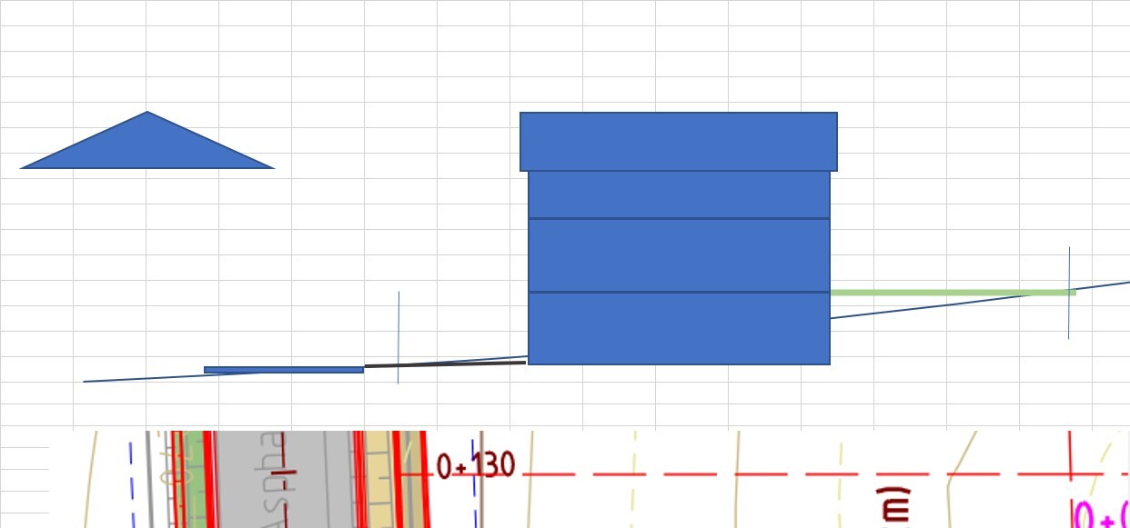

Um zu zeigen, das das mit der Garage im Haus funktioniert hier mal der Schnitt.

hanghaus2023
15.02.23 14:01

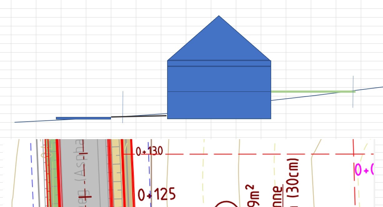

Ja bei mir schon. Das würde funktionierne mit einem Kniestock von 50 cm
Mit dem gewünschten Kniestock von 1,8m funktioniert das mMn nur wenn die Firstrichtung gedreht wird.
