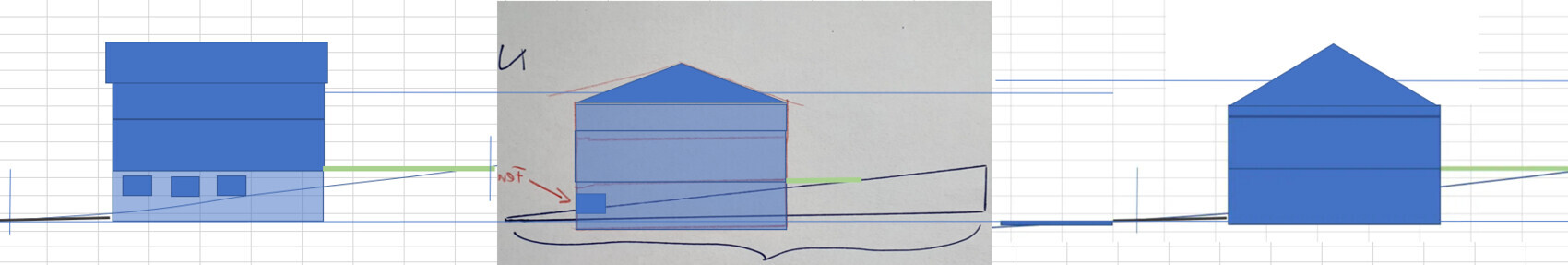

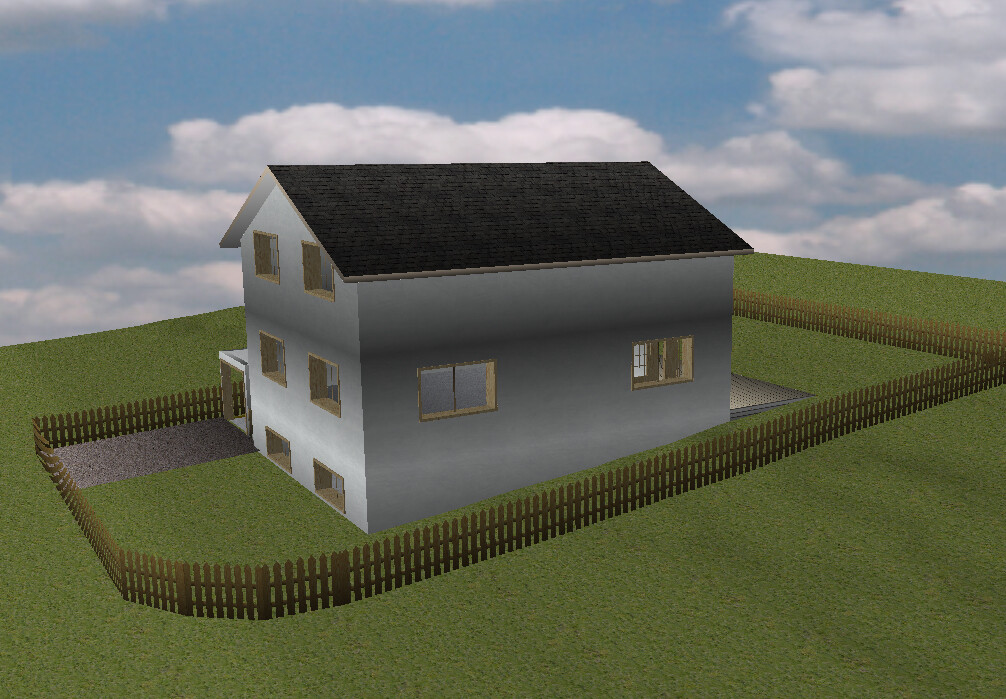

So wie ich den TE verstanden habe, soll der Keller kein Vollgeschoss werden, sondern um geschätzte 1.. 1,5 Meter vorn (Nord) unterirdisch liegen, sodass dort noch für Büro und Gast normale Fenster möglich sind.
Zwei Vollgeschosse durch EG und OG.
Ich würde das auch befürworten, denn ansonsten wird es (wieder) ein Turmbau. Bei einem Haus von 8 Meter Breite nicht wirklich schön, wenn das Haus sichtbar höher ist als breit.

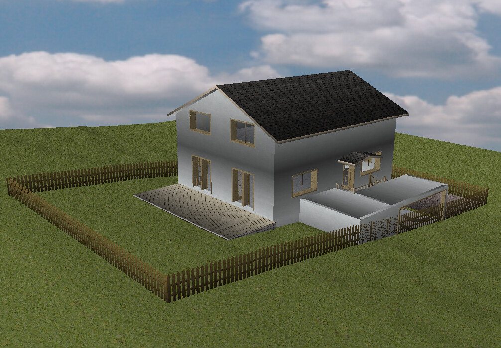

hanghaus202315.02.23 20:06hanghaus2023 schrieb:
@ypg Hier mal der Vergleich. Mir währe der Garten im Süden wichtig bis zur Grundstück halbwegs eben. Dafür schaut das Haus halt 50cm weiter aus dem Boden.
Sei so lieb und zeige das Haus mit seiner Breite doch mal von der Straße aus, wenn der Keller eben der Straße wäreK

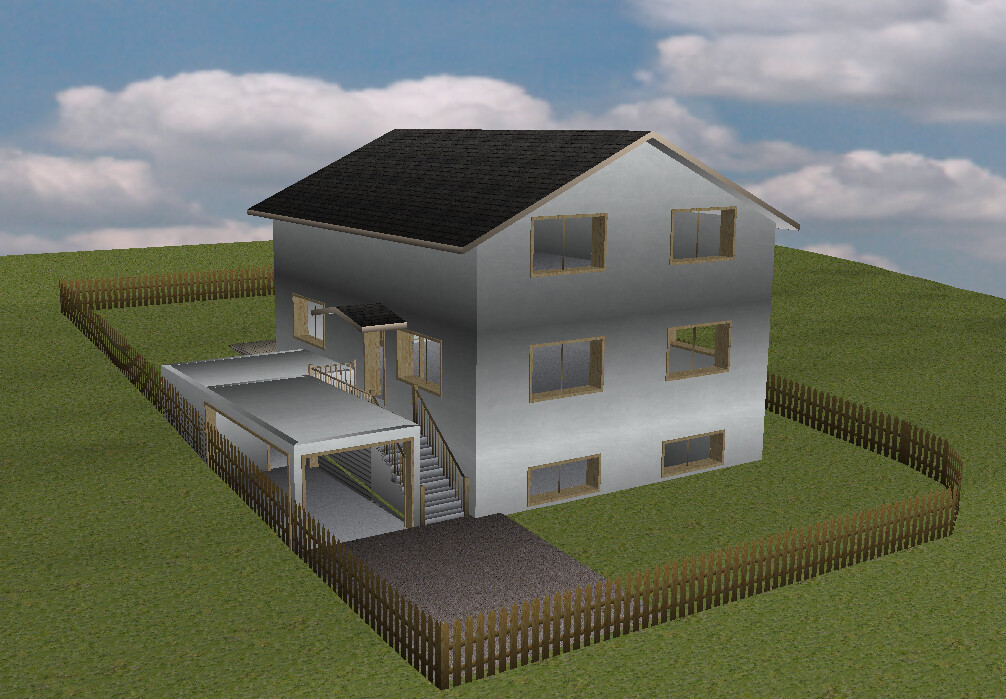

K a t j a15.02.23 21:56Mmmh, bei Deiner Idee mit der Überdachung der Eingangstür samt Carport seh ich ja noch keine Idee. Die Höhen schlagen Dir hier ein Schnippchen. Theoretisch sieht das bislang etwa so aus (Kniestock 1,80m):
Wenn Du zur Straße noch Fenster realisieren und hinten die Terrasse eben ins Gelände einfügen willst, solltest Du die Treppe zum Eingangspodest nicht unterschätzen. Im skizzierten Beispiel hat sie Pi mal Daumen eine Höhe von 1,70m.
Mir fehlt auf den Abend jetzt die zündende Idee, um den Hochhauscharakter zu Straße abzumildern. Vielleicht hat Yvonne noch nen Tipp?

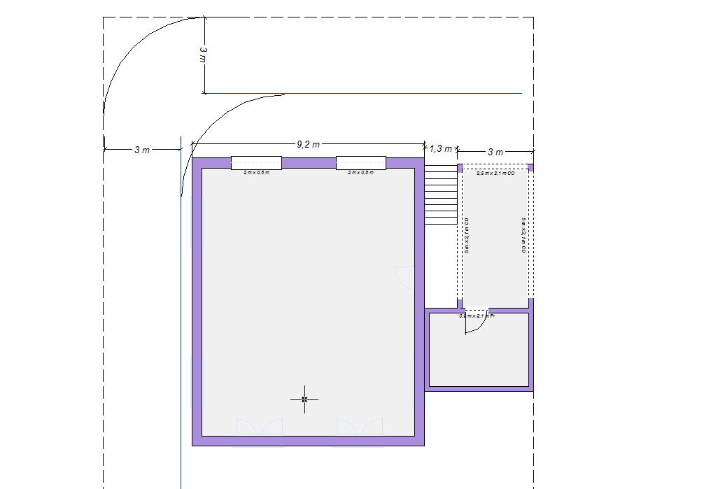

Ich hab leider keine Ahnung, wie und wo die Stellplatzsatzung unserer Gemeinde zu finden ist. Da irgendjemand immer ein Haar in der Suppe findet, ist ein "gefangener" Stellplatz im Zweifel sicher nicht zulässig. Telefonisch hat man mir nur gesagt, dass wir 1,5 Stellplätze pro Wohneinheit schaffen müssten (also bei uns 2). Wir hatten ursprünglich überlegt, einfach vor den Kellerfenstern an der Nordstraße eine flache Stelle als Stellplatz zu deklarieren/pflastern oä?! Denn durch die Kurve müssen wir mit dem Haus ja eh recht weit zurück von der Straße um der Baugrenze zu entsprechen. Ein Doppelcarport vornedran wäre natürlich auch eine Idee, doch dann hat man doch wieder mehr Höhendifferenz zum Haupteingang zu überwinden?
Alles hängt irgendwie an der Frage, wie hoch der Keller aus dem Boden schaut, wie hoch dann die Kellerfenster sind, ob man eine Höhendifferenz mit einer Auffahrt zum Carport oder einer Treppe überwinden mag oder oder... Den Haupteingang an der Nordseite hatten wir bisher nicht so im Blick, weil an der Seite ja eben der Keller teilweise rausgucken soll bzw dort die Lichthöfe wären? Versteht man, was ich meine??
@ypg Danke für die coolen Visualisierungen und die Einschätzung! Eigentlich hatten wir Laien es allerdings so gedacht, dass das Haus noch tiefer im Boden steht und die nordwärtigen Kellerfenster über Lichthöfe oä belichtet werden. So sollte die maximal zulässige Wandhöhe von 6,5m gut zu bewältigen sein und der Hochhauscharakter vielleicht ein wenig abgemildert? Ich weiß nur nicht, wie sich solche Lichthöfe/-Schächte in Sachen Entwässerung verhalten und ob das da überhaupt geht?
Und wenn das Haus tiefer im Boden ist, sollte eine Auffahrt zum Carport hoch führen, der auf einer Ebene mit Haustür/EG steht? Kann man sich das vorstellen?
Wir wollten eigentlich gar keine Treppe zum Hauseingang...

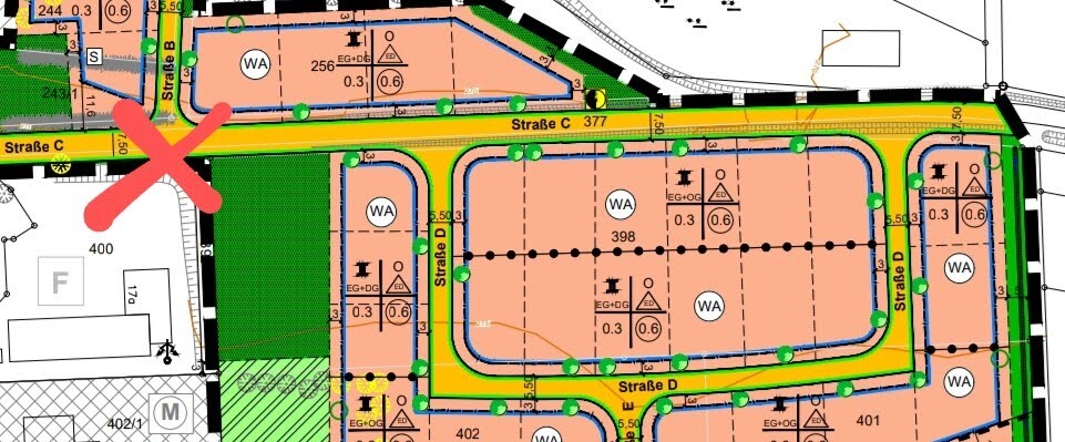

Brauchst du dann die Verortung des Fotos im Lageplan noch? Falls ja, ich hänge das nochmal an. Sowohl auf dem Foto als auch auf dem Plan erkennt man die alte Scheune in deren Richtung man guckt.. Das Kreuz ist der Standort. Das Foto ist vom letzten Sommer, vor Erschließung.

Der Keller darf nordwärts tatsächlich nicht so wahnsinnig weit aus dem Boden rausstehen. Zum Einen wegen der maximalen Wandhöhe von 6,5m, zum anderen wegen der Zahl der Vollgeschosse, die wir, wie @ypg richtig verstanden hat, in EG und OG realisieren wollen.
