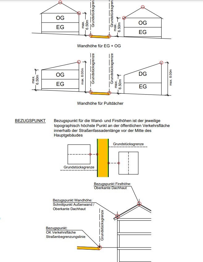

ABER: Deine Terrasse wird dann mehr oder weniger im OG sein. Und Deine Lichthöfe sehr tief
xMisterDx16.02.23 11:17
Sicher, dass das so einfach funktioniert? Wird nicht die "Hauptstraße" als Bezug genommen bzw. die mittlere Höhe, die an dein Grundstück grenzt?
Und gilt für die Traufhöhe wirklich nur die Straße zu der die Traufe ausgerichtet ist?
hanghaus202316.02.23 11:41
Hier mal der Auszug aus dem Bebauungsplan bezüglich der Bezugspunkte.
Technische Zeichnung: Wandhöhen OG/EG, Grundstücksgrenze und Bezugspunkte.
Technische Zeichnung zu Höhenbezügen: Wandhöhe, Firsthöhe und Grundstücksgrenze zwischen Gebäuden
K a t j a16.02.23 13:12
Bei Eckgrundstücken imho keine vollständige Definition. Darf man sich die Straße aussuchen, welche man sich für Bezugspunkt wählt? Da würde ich ganz frech einfach ja sagen und die maximale Höhe raus schlagen.
hanghaus202316.02.23 14:14
Davon bin ich ausgegangen. Die max. Höhe ist nicht das Problem eher die Kniestockhöhe.
derdietmar16.02.23 16:40
die Vorschläge der Vorposter kann ich nicht ganz nachvollziehen. Mit dem vorhandenen Budget für das Gesamtprojekt können m.E. keine zwei Geschosse plus Keller realisiert werden. Der Keller ist ein unnötiger Kostentreiber.
Bei diesem Grundstück kann man doch gut mit dem Hang arbeiten und dabei noch eine typisch fränkische Architektur wunderbar auf zwei Geschossen umsetzen:
