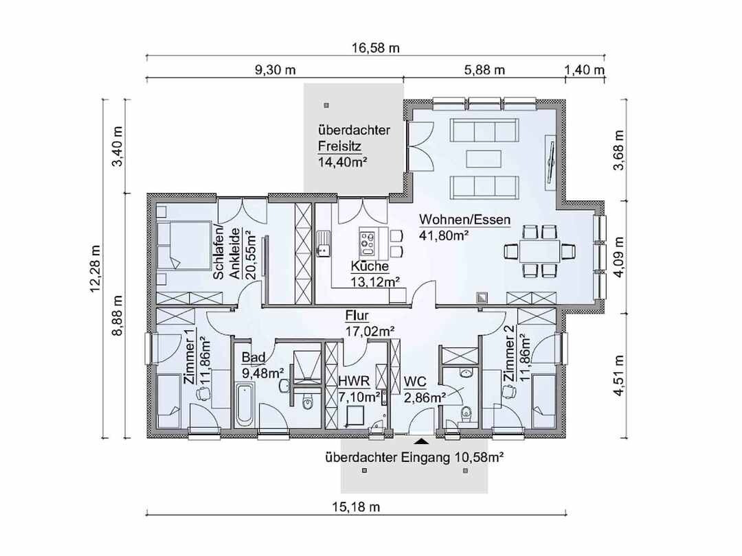

Der Entwurf ist kompakt und gut geeignet für eine Familie mit 2 Kindern und großer Disziplin keine unnötigen Sachen ins Haus zu schleppen. Die Kinderzimmer sind eher klein, was kein Problem ist, wenn in der Höhe noch Raum genutzt werden kann. Es gibt kein Gesetz, dass Räume nur von einem Flur ausgehen müssen. Kürzt den Flur und der Eingang zur "Arbeitsankleide" geht eben vom Wohnraum aus. Das gibt dem Ganzen mehr Großzügigkeit und hilft bei der Küchenplanung. Baue einfach 2 Terrassen - eine wie geplant und eine weitere sonnige irgendwo auf dem Grundstück.
Die "Arbeitsankleide" ist Neigungssache und für viele Menschen sicher problematisch. Das kannst nur Du selbst wissen, ob Deine Familie sich ddamit wohl fühlt. Ich selbst habe kein separates Arbeitszimmer und komme damit sehr gut zurecht ein bis zwei Tage zu Hause zu arbeiten. Meine Frau findet es etwas nervig, da ich ihr im Weg bin und sie unsicher ist wie viel Rücksicht sie nehmen muss. Wenn es nicht so kalt ist wie jetzt, nutze ich gerne das Wohnmobil für die Arbeit - mehr als Laptop, Blatt, Stift, Telefon und Internet brauche ich nicht.

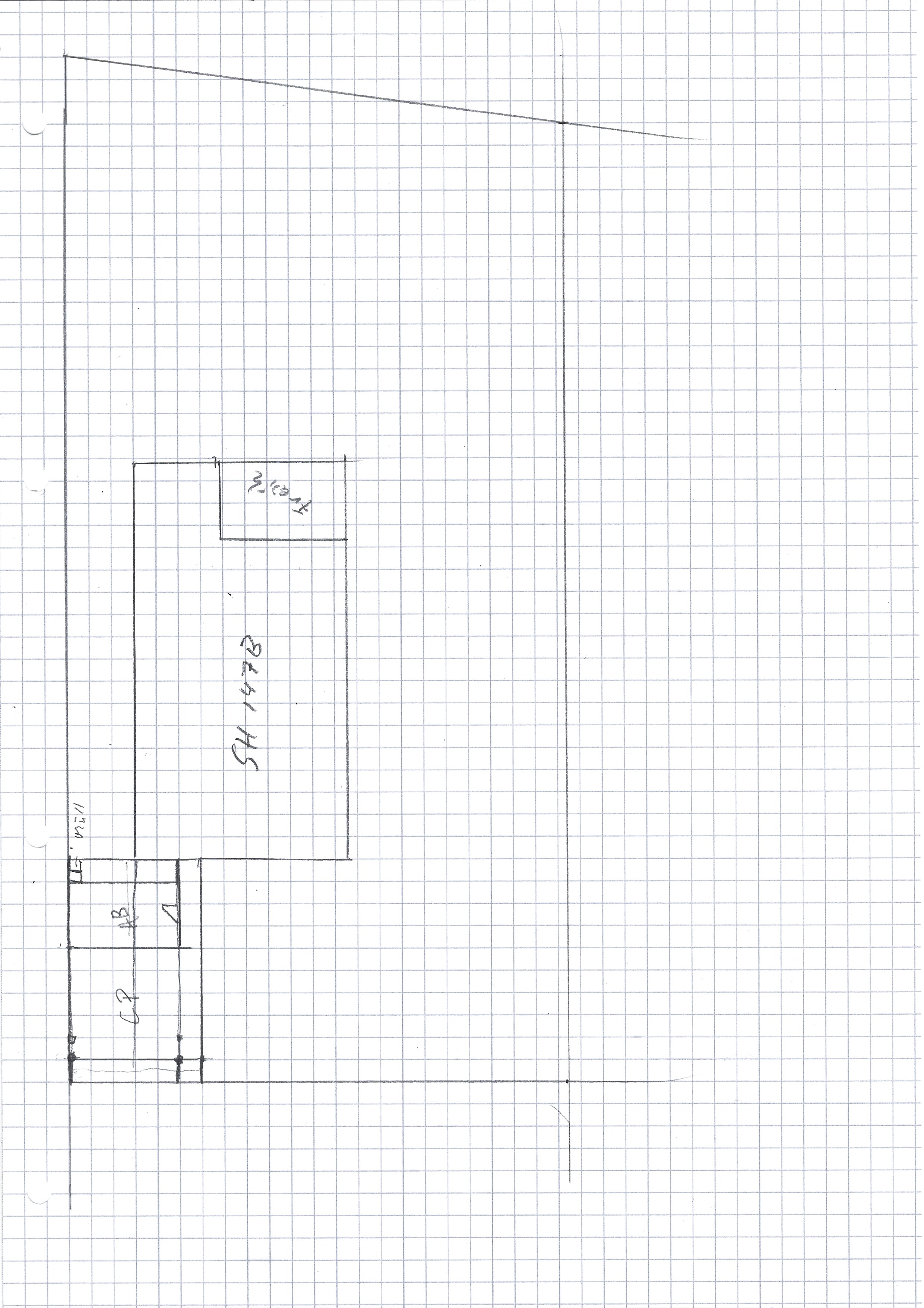

Hast Dir den mal angeschaut? Scanhaus Marlow Marlow 147 B
Schaue gleich mal rein

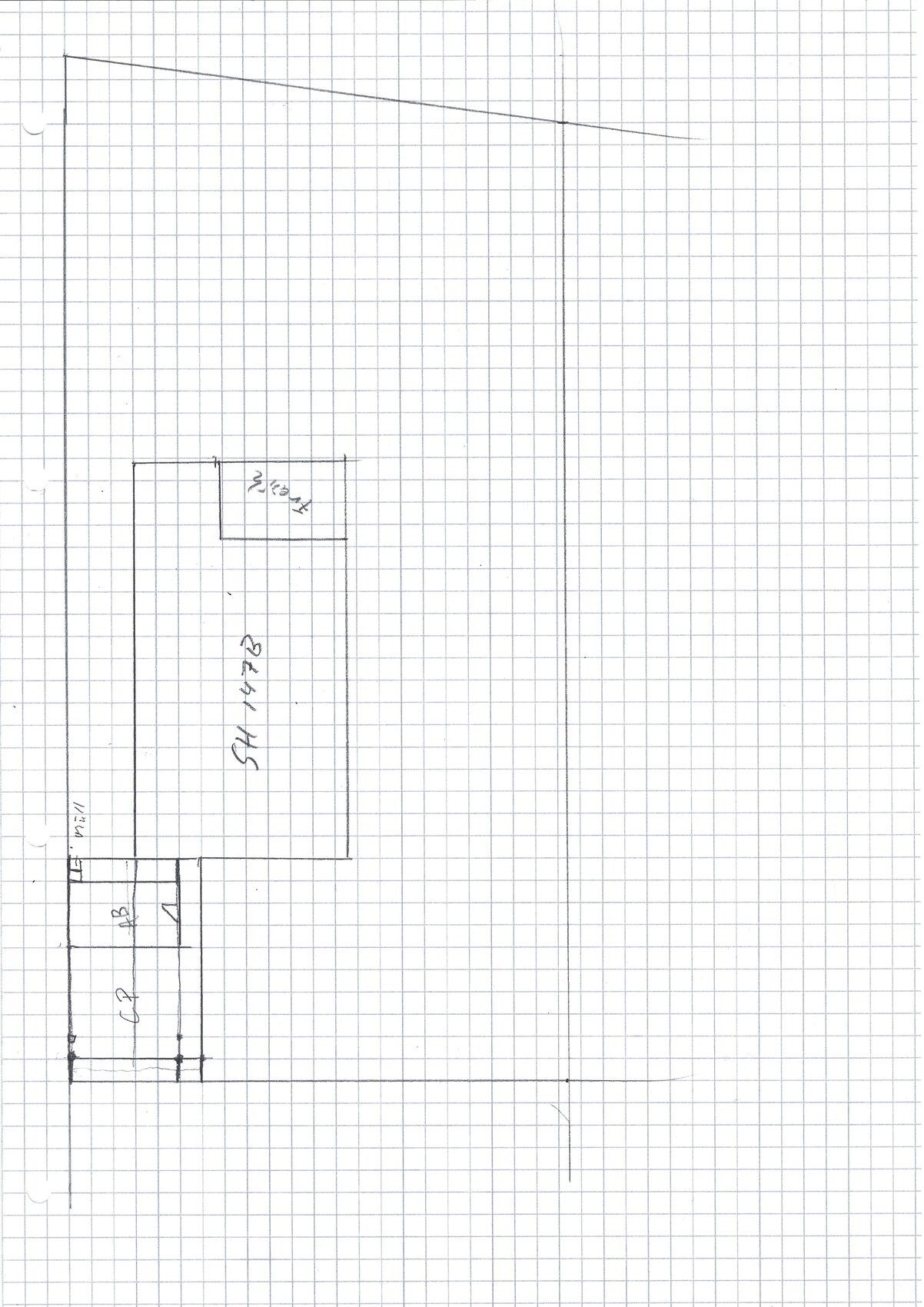

Da im Westen einen Carport direkt an die Starsse und im Norden direkt die Baugrenze fuer 2 Autos (5*5 m und dann noch eine Abstelle 4*5 m Damit man die 9 erlaubten m ausnutzt.
Welches Bundesland baust Du?
Ich schaue gleich mal rein, wir bauen in Rheinlandpfalz im Westerwald, hier sind die Baukosten ohnehin nicht so "hoch" wie im restlichen Land.

Ich finde leider auch, dass zum einen jede Menge Stauraum und Stellfläche fehlt... denke auch, dass der Hauswirtschaftsraum für eine 4köpfige Familie definitiv zu klein ist... zumal da ja auch sicher noch ein Pufferspeicher oder ähnliches rein soll?! Und warum Büro mit Ankleide kombinieren? Ich denke bei Euren finanziellen Möglichkeiten sollte man für 4 Leute etwas großzügiger planen, auch wenn ich selbst natürlich die barrierefreie Variante absolut nachvollziehen kann...
