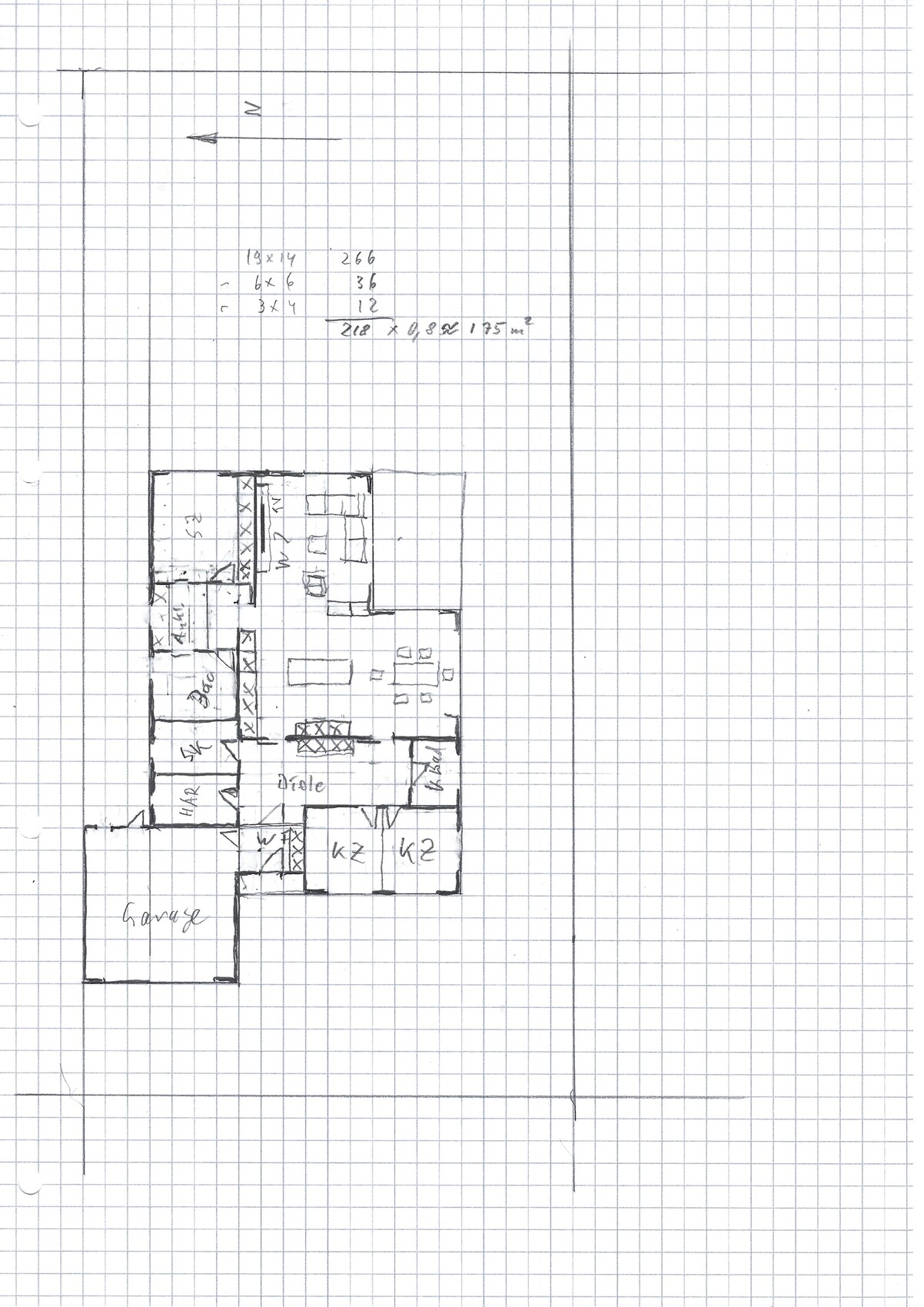

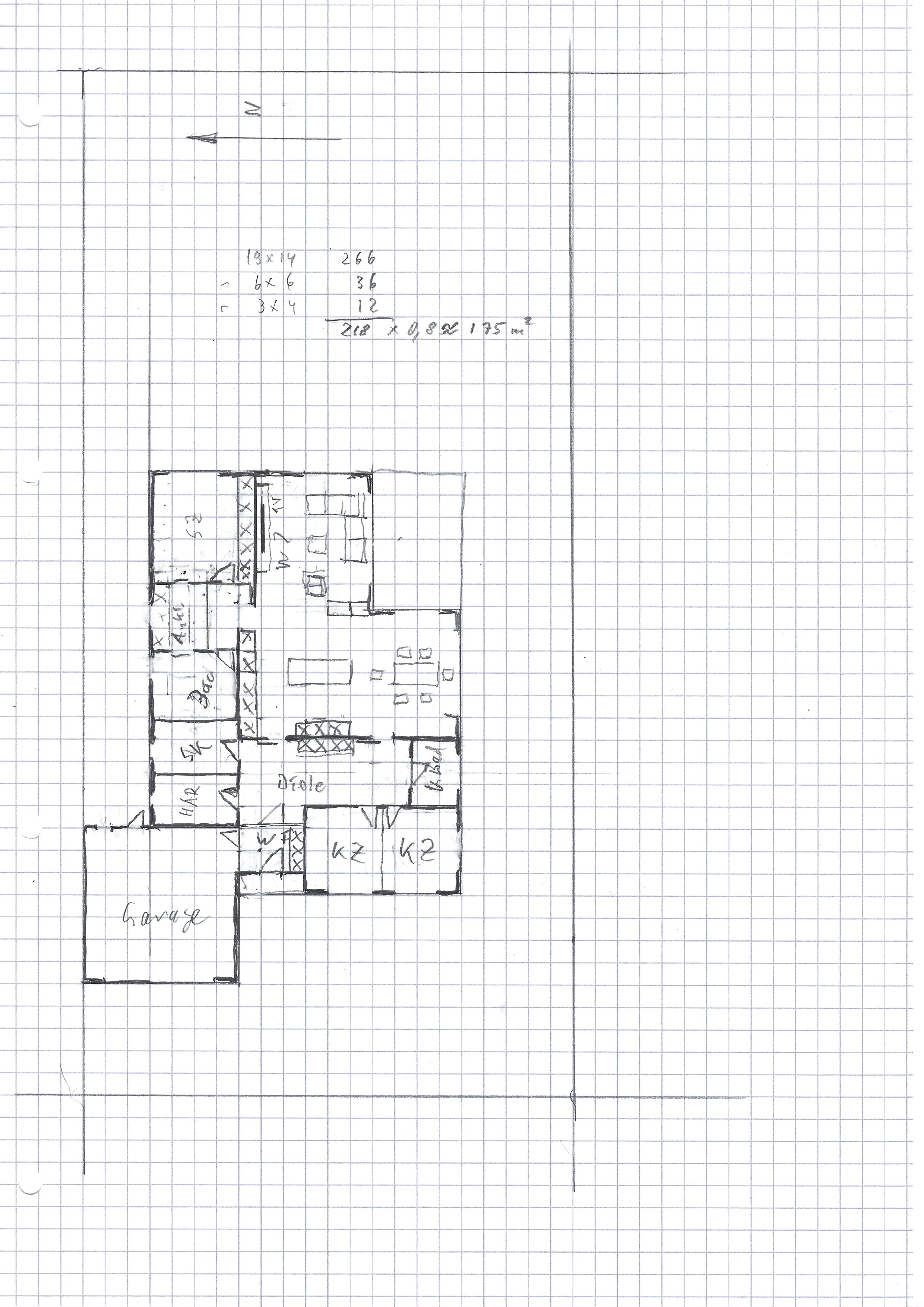

Anregung
Handgezeichneter Grundriss eines Hauses auf kariertem Papier mit Garage, Küche, Wohnen, Schlafräumen

11.02.21 13:48
@icandoit
Gefällt mir gut. Erinnert mich an meine Bungalow-Ideen. Ich hab auch noch einen auf meinem Heimrechner inpetto- an das Scanhaus Marlow Marlow 147 B angelegt, allerdings mit schmaler Treppe in den Dachboden für Lagerfläche Koffer, Deko und Saisongarderobe plus Hobbyraum.
Lagerfläche fehlt hier beim TE ja total. Mag daran liegen, dass man mit 27 noch nicht wirklich solche Dinge angeschafft hat.

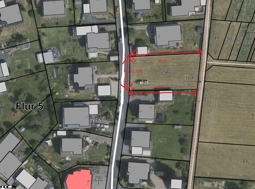

Also ich lese hier jetzt viele Ideen raus, über die ich noch gar nicht nachgedacht habe. Da muss ich mir mal Gedanken drüber machen. Geld können wir aufnehmen, wollten wir aber ungerne. Aber nagut, falles es drauf hinauslaufen sollte, dann ist es eben so und es wäre auch nicht so schlimm. Ich hänge hier mal noch das Grundstück an. Es gibt keinen Bebauungsplan, allerdings müssen die Grenzen von 3M zum Nachbarn eingehalten werden. Garage darf auf der Grundstücksgrenze gebaut werden. Auf dem Bild seht ihr einen Traktor auf dem Grundstück, also davon nicht irritieren lassen.
Warum? Im ersten Post schreibst Du, dass Ihr auf überdachte Terrasse nicht verzichten könnt.
Deshalb schreibe ich, eventuell anstatt der Überdachten Terrasse ein Pavilion als Ersatz. Es muss nicht dringend die überdachte Terrasse sein, wir wollen nur gerne etwas haben, wo wir auch mal bei Regen draußen sitzen können.
