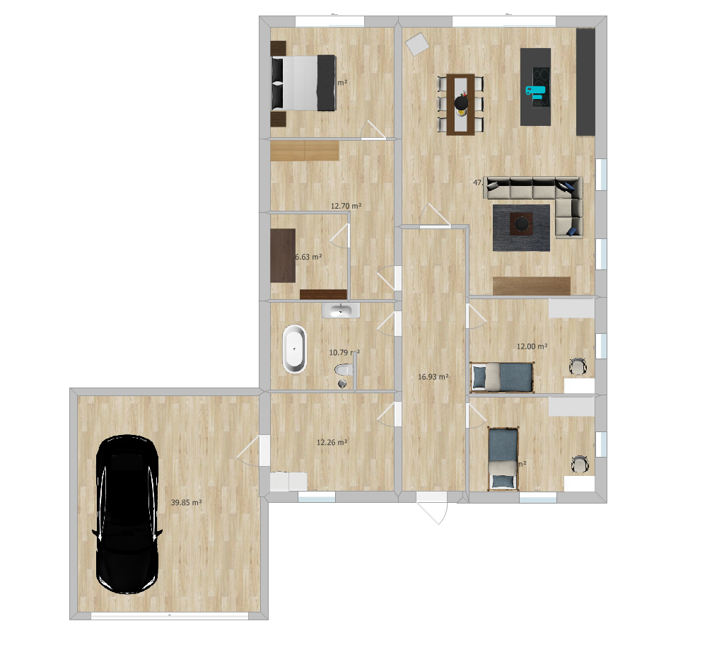

Ich habe hier mal noch etwas ohne die Überdachte Terrasse erstellt. Einen "Abstellraum" für Nahrungsmittel benötigen wir nicht. Bei der Garderobe haben wir gedacht, dass wir aufgrund des länglichen Flur´s dort einen Schrank für Jacken/Mäntel etc aufstellen könnten. Ich hab auch mal den Hauswirtschaftsraum ein wenig vergrößert, dann sollte hier auch ein wenig Stellfläche für Staubsauger und Wäsche sein. Außerdem habe ich die Ankleide und das Büro nochmal separiert. Ich persönlich finde die Ankleide nicht schlimm, um sie als Durchgang zum Schlafzimmer zu verwenden. Allerdings habe ich jetzt mal das Gäste-WC wegfallen lassen, da wir eh nie besuch haben und wenn, dann ist es die Mutter von meiner Frau, welche für ein paar Tage bleibt. Die benutzt eh das Hauptbad. Ich bin mir allerdings nicht sicher, ob das Sinnvoll ist, dass Gäste-WC einzusparen.

Wo willst du in dem Flur eine Garderobe anordnen, ohne das Schuhe, Taschen und Co nicht im Weg sind?Der Flur bietet wenig Platz. Kostet nur sehr viele QM auch deine Anordnung des Elternteils. Zähle mal die QM die Lauffläche sind zusammen.
Warum drehst du den Bungalow nicht um 90%
Warum willst du die riesige Fläche unter dem Dach ungenutzt lassen?
Gäste-WC notwendig sicherlich nicht. Darauf verzichten möchte ich nicht. Möchtest du das jeder Gast, Freund deiner Kinder, Nachhilfe etc in euer Hauptbad geht. Dort wo Hygieneartikel stehen oder doch mal ein BH liegen bleibt?

Je mehr ich drauf schaue, desto uneins bin ich mit dem Entwurf.

dass ich mir nicht sicher war, wie ich diese Sinnvoll vom Schlafzimmer trennen kann, ohne dass ich den Flur noch länger mache. Hier noch Anhang mit Straße und Ausrichtung.
Naja.... normalerweise ist eine Hausplanung etwas anderes als eine Aneinderreihung von Räumen. Nichts anderes sehe ich hier leider.

Den Dachboden wollten wir ungern ausbauen, da wir schon alles altersgrecht auf einer Etage haben wollen.
haydee schrieb:
Ihr braucht jetzt Arbeitszimmer, Kinderzimmer und mehr Abstellfläche.
So sehe ich das auch! @erwin93 ... 27 Lenze alt? ... Ihr baut jetzt für die Familie, wenn Ihr 70 seid, bis dahin sind es noch 43 Jahre, wollt ihr zentral einen mittigen Flur im Quadrat oder gar keinen, wovon en Schlafzimmer und ein Wz abgehen, und Garten wollt Ihr dann auch nicht mehr.
Was ich sagen will: noch nicht mal Ihr wisst, was später ist und welche Wünsche man hat... das Haus ist jetzt für eine Familie und so sollte es auch geplant werden.
