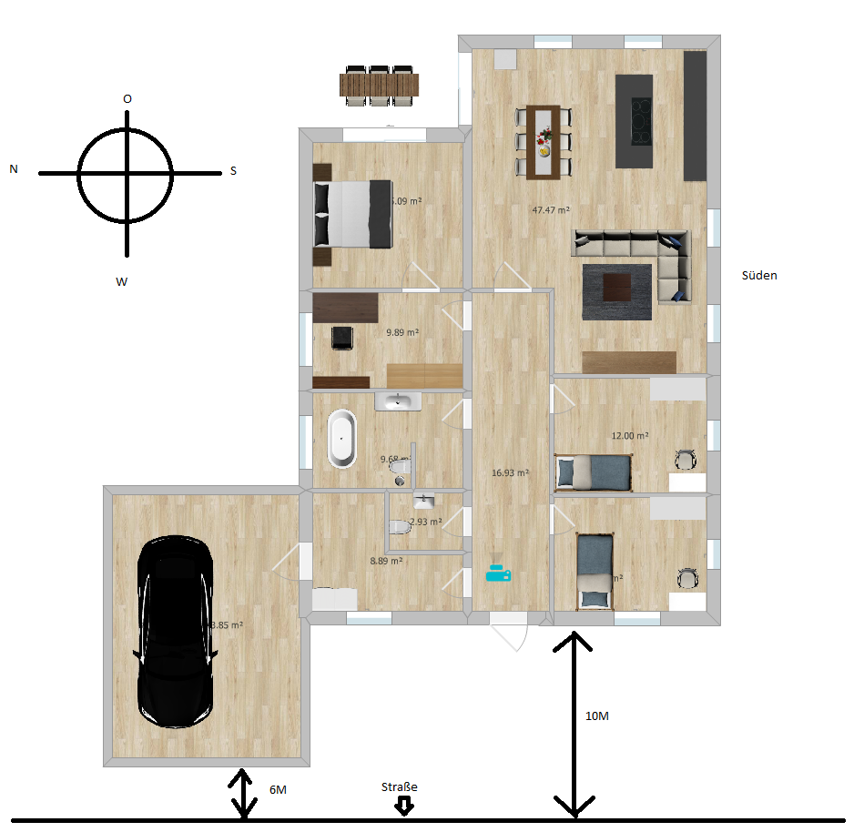

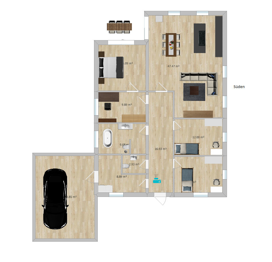

wir planen im Juni/Juli mit unserem Bau zu beginnen. Unser Architekt ist momentan an den Zeichnungen dran und deshalb wollte ich mich hier mir einklinken und nach euren Ideen/Verbesserungsvorschlägen zu meinem Grundriss zu fragen. Es sind momentan keine Maße etc drinnen, da es momentan rein um die Zimmeraufteilung geht. Hat eventuell jemand eine Idee, den Flur von 16/17qm zu verkleinern und irgendwie noch an einem Zimmer dafür ein wenig Wohnfläche rauszuholen? Was sollte/könnte man noch am Grundriss optimieren? Ich werde sobald Zeichnungen vorhanden sind, alles hier hochladen und werde euch auch während des Bau´s auf dem laufenden halten. Da viel Eigenleistung geplant ist

Wo ist denn Norden, wie ist das Grundstück?
Bei der langen Form und der eher schlechten Raumaufteilung liegt die Frage nach dem Grundstück, Anfahrt, Ausrichtung etc auf der Hand.
Erinner mich etwas an @Steffi33 . Steffi genießt aber der langen Flur 🙂
Ich finde an dem Entwurf einiges sehr unglücklich, das fängt an bei dem TK-Raum und den 2 Türen, deren Form und Größe sich nicht als Durchgangszimmer eignet. Auch Büro/Ankleide in Kombi mit der Planung, auch noch den doppelt belegten Raum als Durchgangszimmer zu planen.
Nochmal: ihr belegt Miniräume wie TK als Hauswirtschaftsraum, Büro als Ankleide doppelt und wollt sie noch als Durchgang für wichtige Zimmer nehmen. Das kann auf Dauer nicht befriedigend funktionieren.
Dann sehe ich am Endflügel die Küche, ziemlich weit weg von Wischmop oder dem Elektrogerät aus einem Abstellraum, den es auch eigentlich nicht gibt.
Gib bitte mal ein paar Erklärungen, was Du Dir da so gedacht hast. Am fehlenden Budget kann es ja nicht liegen. Ich würde dem Haus mal wenige QM mehr gönnen, und einem Plan, wo Nebenräume bewusst und sinnvoll eingeplant werden, zb auf dem ausgebauten Dachboden.

Deshalb bin ich hier, ich bin Laie in den folgenden Themen, was die Zimmeraufteilung betrifft, da wir auf sehr engem Raum wohnen. Das Problem mit dem Büro / Ankleide ist, dass ich mir nicht sicher war, wie ich diese Sinnvoll vom Schlafzimmer trennen kann, ohne dass ich den Flur noch länger mache. Hier noch Anhang mit Straße und Ausrichtung.
Den Dachboden wollten wir ungern ausbauen, da wir schon alles altersgrecht auf einer Etage haben wollen. Die Überdachte Terrasse ist für´s schlechte Wetter geplant. Die Terrasse soll allerdings auch an der gesamten (Ost)Hauslänge entlang "verlängert" werden, damit wir im Sommer nicht immer im Schatten sitzen. Evtl, die überdachte Terrasse wegfallen lassen und den Raum noch irgendwie für das Haus ausnutzen? Und nachher einfach einfach eine Art "Pavilion" hinters Haus stellen, damit hätten wir auch eine überdachte Terrasse.
Für's Alter sagt sich immer so leicht. In welchen Zustand meinst du bist du bei "Für's Alter"
Der Bungalow, so wie geplant, ist nicht geeignet, sobald jemand mehr als nur Probleme beim Treppensteigen hat.
Ihr braucht jetzt Arbeitszimmer, Kinderzimmer und mehr Abstellfläche. Warum das Dach ungenutzt lassen? Euch fehlt eine Garderobe, Abstellraum, HT und Wäsche wird knapp. Arbeitszimmer mit Kleiderschrank als Durchgangsraum.
Warum plant ihr nicht das Dach mit ein? Großzügiger Elterntrakt kann ja trotzdem unten bleiben, so dass ihr später einen Bungalow habt.
Zeichne immer alle vorhandenen und gewünschten Möbeln im Maßstab ein. Beim Tisch gleich den Platz für besetzte Stühle berücksichtigen. Was auf Karopapier nicht funktioniert, funktioniert auch in Realität nicht. Plötzlich landet doch noch die Waschmaschine im Bad, weil die HT ein paar Zentimeter mehr benötigt hat.
