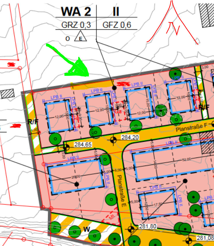

Mansion
25.09.22 09:39
Lageplan eines Baugebiets: Grundstücke, Straßen, Gebäude-Grundrisse und Grünflächen.
Hier ist nochmal die Lageskizze. Es ist keine Durchgangsstraße. Links 1 Nachbar, rechts kommen 3 Nachbarn. Alles ganz ruhig. Wir wollen unser Haus im Baufenster ganz unten und rechts 1 bis 1,5 Meter Platz zur Garage lassen. Am unteren Ende der Planstraße E ist keine Bebauung wegen einer geschützten Streuobstwiese.
