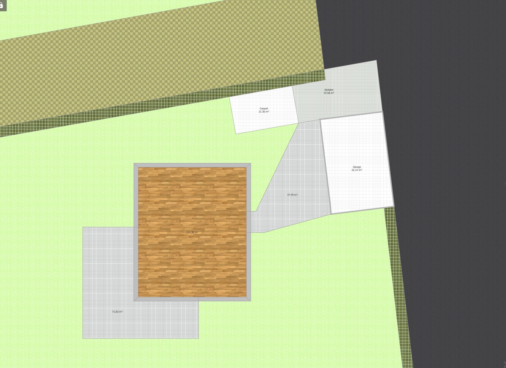

Hausbauer474705.05.21 19:21
Ich würde wohl die Garage an die Straße (also Abstandsgrenze einhalten) setzen mit Einfahrtsöffnung zum Norden. Dann kann das Haus recht weit in den Norden gesetzt werden, Garage dient als Puffer zur Straße.
Gelten die 3 Meter auch für Garagen? Ich dachte, die darf man auf die Grundstücksgrenze setzen? Ich habe das mal probiert, die Variante hat durchaus Vorteile. Bitte nicht wundern, der erste Entwurf war an der Ostseite gerade, das war nicht ganz präzise, ist jedoch leichter im Programm darzustellen.

GeradeSchräg05.05.21 19:28
Ich denk meint den Abstand zur Straße hin, gängig sind hier 5m.( Soll dafür sorgen, dass man komplett aus der Garage ausfahren kann ohne öffentliche Verkehrsflächen zu befahren) Im Normalfall darf die Garage auf die Grundstücksgrenze zum Nachbarhaus wenn im Bebauungsplan/ Baulastenverzeichnis nicht anderweitig festgelegt.
Parallel zur Straße errichtete Garagen, also Einfahrt parallel zur Straße, dürfen näher an der Straße stehen (jedenfalls in BW)
Hausbauer474705.05.21 19:31
Ich muss gerade schmunzeln, GeradeSchräg passt perfekt zur erst geraden und dann schrägen östlichen Grundstücksgrenze. 😉 Danke für die Einschätzung, herausfahren sollte nicht das Problem sein, da die Straße oben noch die Verlängerung an der nördlichen Grundstückskante hat. Gilt die Möglichkeit, eine Garage auf die Grundstücksgrenze zu setzen nur für das Nachbargrundstück oder auch zur Straße bzw. zum Gehsteig wie in der obigen Darstellung? Hier hätte ich ja dann keinen Nachbarn, sondern nur den Gehweg.

Hausbauer474705.05.21 20:49
: Ja, da gibt es Dokumente, in denen ich gerade den Satz "Garagen, Carports und Stellplätze sind ausschließlich innerhalb der überbaubaren Grundstücksflächen zulässig" gefunden habe, die Garage auf der Grundstücksgrenze geht also anscheinend nicht. Damit würde auch die Variante aus dem Eingangspost nicht gehen und die ganze Struktur weiter nach Süden ziehen. Hmm, da müssen wir noch weiter überlegen.
Einen Bebauungsplan gibt es, außer den 3m Abstand und Angaben zur Dachneigung gibt es jedoch keine nennenswerten Einschränkungen. Das Grundstück ist gekauft, das Baufenster dürfte ca. 35x40m haben. Umgebung gibt es noch keine und auch keine Vorgabe, sich an der Nachbarbebauung zu orientieren. Aktuell ist das nur ein Wiese. NRW, voraussichtlich zweigeschossige Stadtvilla.
