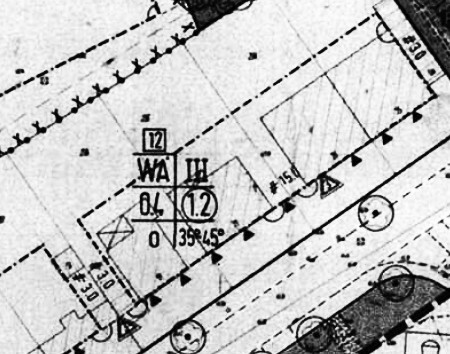

Das Grundstück mit etwa 500 m² liegt im Geltungsbereich eines Bebauungsplan, der zuletzt vor 20 Jahren geändert wurde.
Rahmendaten zu Grundstück und Bebauungsplan:
  • Gebaut werden darf von 3 Meter Tiefe bis 18 Meter Tiefe (also 15 m fürs Haus)
  • Abzgl. der Abstandsflächen sind 8,5m Breite möglich
  • Leichte Hanglage über das Baufenster Anstieg um etwa 2,2m
  • 3 Vollgeschosse
  • Grundflächenzahl 0.4
  • Geschossflächenzahl 1.2 (kann wegen des o.g. Baufensters selbst bei vollständiger Ausschöpfung nicht erreicht werden)
  • SD 35-45°
  • Drempel 60 cm
  • Sockel max. 60 cm über Mittelpunkt über die Breite der Erschließungsfläche. Diese liegt noch einmal 30 cm tiefer als der Beginn des Baufensters
  • Allgemeines Wohngebiet
  • offene Bauweise
  • überdachte Terrassen bis 1,5m außerhalb der Baugrenze zulässig, sofern die Grundflächenzahl nicht überschritten wird
  • Dacheinschnitte und Dachaufbauten bis max. ½ Traufenlänge und min. 1m Abstand von der Giebelwand
  • Einfriedung durch Hecke heimischer Gehölze. An der Straße zusätzlich durch einen max. 1,2m hohen Zaun.

Den Sockel scheinst Du mir korrekt zu interpretieren. Wenn Du auf nur eines der vier Baugrundstücke des Baufensters ein ganzes Doppelhaus stellen willst, sehe ich dies allerdings nicht erfüllbar. Immerhin lese ich zumindest aus dem Ausschnittchen des Bebauuungsplanes nicht verboten, das Ensemble mit dem Giebel zur Straße zu stellen. Funktionierende Doppelhaushälfte (siehe bei den "üblichen Verdächtigen", Büdenbender zählt nicht dazu) messen typischerweise 6m in der halben Trauflänge und 12,5 m in der Giebeltiefe, II + D mit etwa 35 oder auch 38° DN, und kommen dabei auf 140 bis 145 qm exkl. dort nur selten vorkommendem Keller. Mit 7,5 mal 8,5 m kriegt Ihr das nur nachgeturnt, wenn der Keller ein Wohn-UG wird. Wo sollen / dürfen die Stellplätze hin ?

Hallo, Kannst Du bitte im Lageplan Euer Grundstück markieren.
Bitte die Abmessungen vom Grundstück auch angeben.

Und vielleicht eine etwas besseren Scan, damit man die Höhenlinien? erkennen kann.

Ich wäre auch dankbar um einen Lageplan, der bemasst ist, dann bitte Baufenster und den Hang markieren.

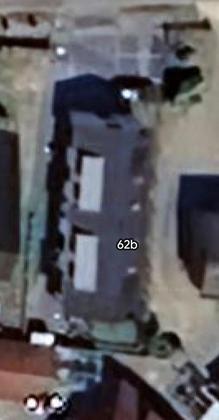

Bei uns in der Ecke gibt es ein sehr schmales Grundstück, welches so bebaut wurde:
oben (Nord) die Straße mit Parkplätzen, im Osten dann die Eingänge, im Westen die Gärten. Es sind hübsche Häuser. Die Eingänge im Erker, Landesbauordnung-erlaubt, im Westen je zwei Gauben für zwei Schlafzimmer. Grundstück ist platt.
