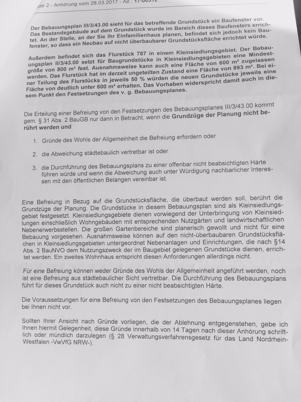

Wir haben ohne Architekt eine Bauvoranfrage gestellt. Nun haben wir eine Anhörung bekommen. Habe mal davon ein Foto gemacht.
Gibt es noch irgendwelche Möglichkeiten mit einem Architekten einen positiven Bescheid zu bekommen? Oder ist alles aussichtslos?
Gruß Wirvier

02.04.17 12:36
Welche Möglichkeiten Ihr heute haben würdet, Euer Vorhaben eventuell doch noch zu realisieren, hängt u.a. davon ab, wie heute der Begriff "Kleinsiedlungsgebiet" definiert und von der Baubehörde interpretiert wird. Er ist sicherlich nicht mehr zeitgemäß, da er aus den 30er Jahren stammt, als viele Eigenheimbesitzer noch Wert darauf gelegt haben, auf ihrem Grundstück Kleintierhaltung und Gartenbau für den Eigenbedarf zu betreiben. Heute spielt das kaum noch eine Rolle - die Grundstücke sind dann zu groß. Man sollte erst einmal die Ausgangssituation bei den Behörden recherchieren und dann ein angemessenes Nutzungs-/ Bebauungskonzept vorschlagen. Dazu würde auch z.B. gehören, Art und Maß der aktuellen Bebauung vor Ort einmal zu dokumentieren und ggf. als Vergleich heranzuziehen.
Das alles sollte ein Architekt tun, der auch die Abstimmung mit den Behörden vornimmt und auf "Augenhöhe" -oder besser- mit den behördlichen Vertretern diskutieren kann. Dann ist einiges möglich, was rein formal erst einmal nicht zulässig ist. Abweichungen im Einzelfall sind -gut begründet und angemessen- oftmals möglich.
