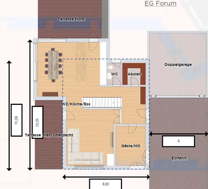

Hier mal das OG eingezeichnet.
Grundriss Erdgeschoss: Terrasse, WZ/Küche/Ess, Gäste/HO, Abstell, WC, Doppelgarage

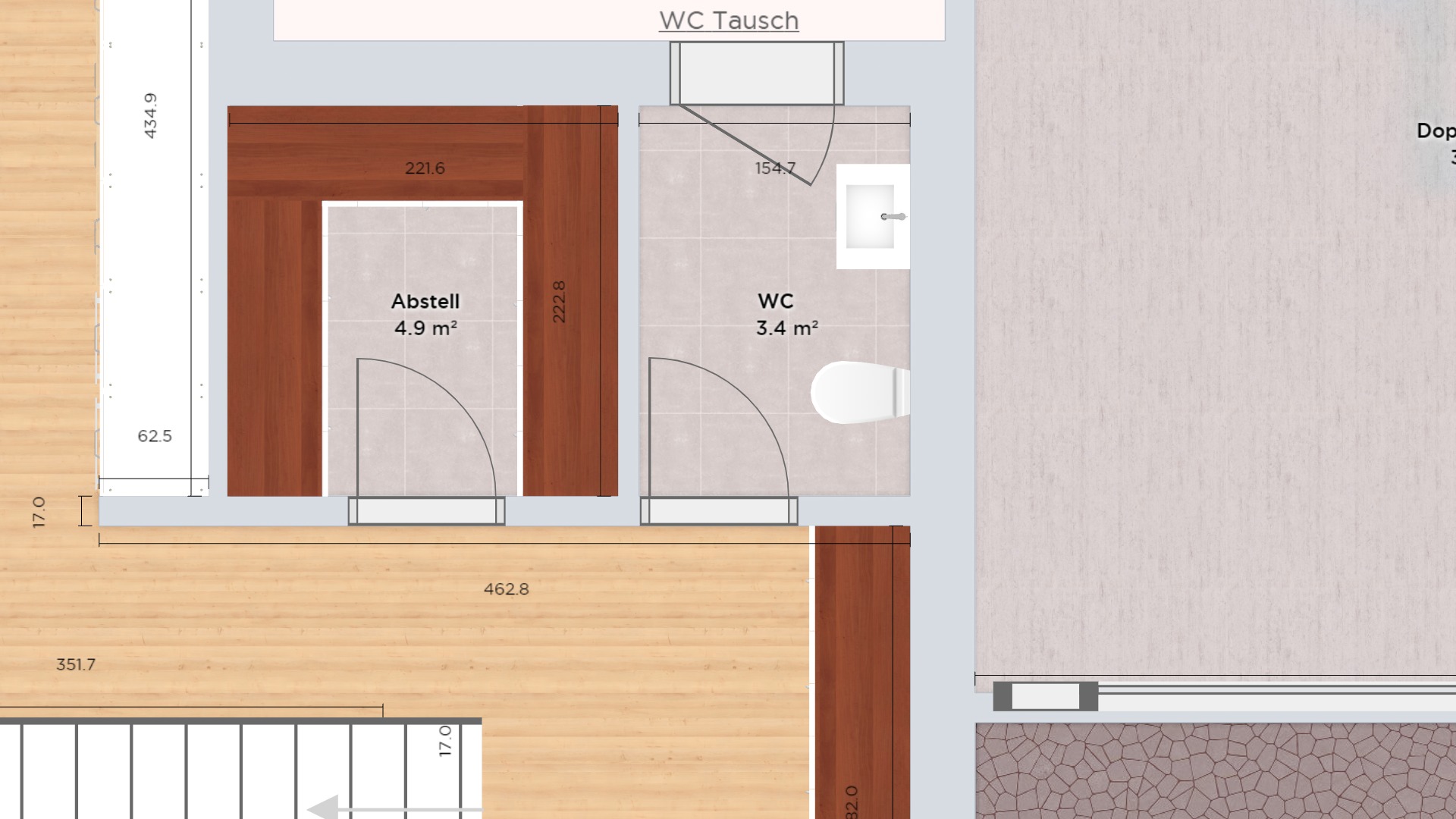

K a t j a schrieb:
Ich find's ganz cool. Ich würde noch Gäste-WC und Abstellen tauschen, damit das WC noch weiter vom offenen Essbereich entfernt liegt. Außerdem bekäme das Schlafzimmer eine Tür. 😉
Was mir wirklich fehlen würde, wäre eine Wanne.
Ehm...ja, eine Tür zum Schlafzimmer wäre in der Tat nicht verkehrt 🙂
Wir hatten uns den Tausch von WC und Abstellen ebenfalls überlegt und wieder verworfen, weil aufgrund der WC Tür dann kein Platz für die Garderobe neben der Hauseingangstür wäre. Die Lösung wäre jedoch, das Gäste-WC um einige cm breiter und den Abstellraum schmaler zu machen. Sollte aber dennoch funktionieren:
Grundriss mit Abstellraum (4,9 m²) links und WC (3,4 m²) rechts; Waschtisch im WC, Türen sichtbar.
Vielen Dank für den Hinweis.
11ant22.02.23 15:45
Schorsch_baut schrieb:
Ist Norden oben? Ich versteh die Grundrisse in ihrer Ausrichtung leider nicht.
Laß´ es mich so formulieren: hier ist die Straße planunten, und auf der Website der Kataloghaus-Inspiration ist die Ausrichtung im Querformat. Ansonsten hat @Stein2023 gegenüber der Vorlage im Wesentlichen die Treppe gedreht und entwendelt, aber sonst strukturell wenig verändert. Wie segensreich das Abmalen von Musterhäusern ist, führe ich heute nicht nochmals aus.
Stein2023
22.02.23 15:54
Auf gut deutsch: Einen erprobten Grundriss auf die eigenen Bedürfnisse mit einem bestimmten Maß angepasst, sodass er weiterhin noch funktioniert. Übrigens haben wir auch einen Durchgang zur Küche geschafft, was beim Musterhaus nicht der Fall war (da ohne Keller).

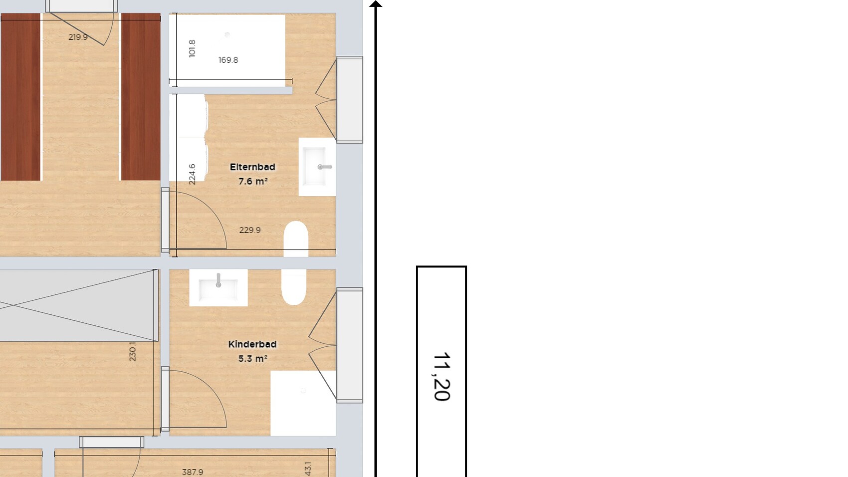

Stein2023
22.02.23 19:58
Hätte vielleicht jemand eine Idee, wie wir die Bäder gestalten könnten? Mit unseren Lösungen sind wir bisher nicht zufrieden. Folgendes wäre unterzubringen:
- Wenn möglich eine breite und lange Duschnische im Elternbad
- Eine Art Waschtisch mit Waschmaschine und Trockner (ja für viele ein No-Go im Bad eine Art Hauswirtschaftsraum zu haben, aber für uns ok und so gewünscht)
- Doppelwaschbecken nicht nötig
Top-Down-Grundriss einer Wohnung mit Elternbad und Kinderbad, Türen und Holzboden.
Vielen Dank für euren Input vorab.
