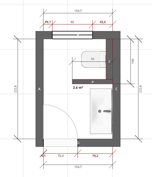

Ich würde die Dusche um 90 Grad drehen, dass der Eingang von planunten erfolgt.
Dann auf der rechten Seite die beiden Waschgeräte mit Tischplatte drüber. Damit habt ihr eine Waschecke.
Und plauntenrechts dann waschbecken und WC.
Schorsch_baut
23.02.23 11:31
Ich kann mir ehrlich gesagt bei den Vorgaben keine gute Lösung im Elternbad vorstellen. Das ist doch alles eng und verschachtelt. Wo Wäsche anfällt stehen ja auch die Wäschekörbe und die Waschmittel. Das muss ja auch noch alles untergebracht werden. Das erinnert mich doch sehr an unsere Mietwohnung.
hanghaus2023
23.02.23 11:33
Im EG würde ich WC und Waschbecken tauschen.
Grundriss eines kleinen Badezimmers mit Tür unten, Waschbecken rechts und Badewanne oben.

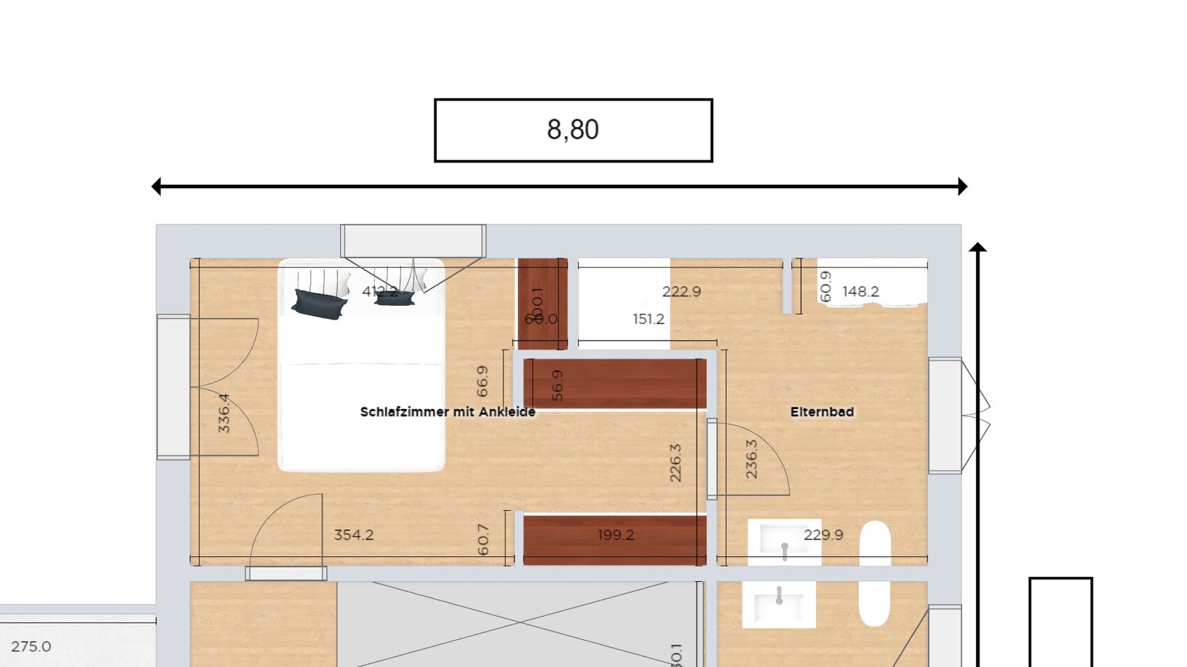

Stein2023
27.02.23 21:25
haben uns nochmal Gedanken gemacht zum Bad und dem Schlafzimmer. Was haltet ihr von diesem Vorschlag? :
Grundriss eines Schlafzimmers mit Ankleide und Elternbad, Möbeln und Maßen.
06.03.23 09:00
Mit Ausschnittsplänen kann man meist nichts anfangen.
Was ist das für ein schmales Bett? 160er Breite sollten mindestens stellbar sein.
Und im Bad, da wollt ihr tanzen?
