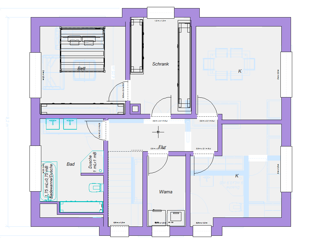

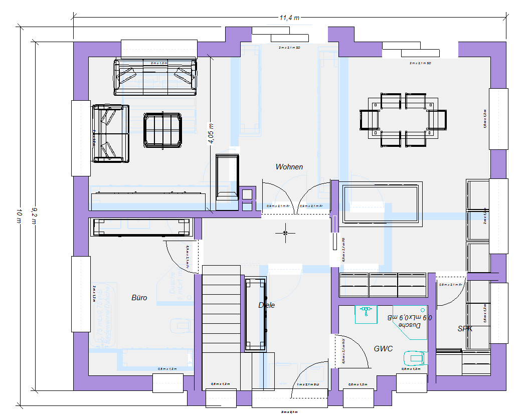

Eine Standard-Variante mit m.E. optimaler Platzausnutzung, wenn man sich nicht daran stört, dass der Treppenantritt neben dem Eingang ist (Treppe keine Podest - wie immer).
2D Grundriss eines Hauses mit Wohnzimmer, Büro, Diele und Treppen
Grundriss einer Wohnung mit Schlafzimmer, Bad, Flur, Küche, Waschküche und Schrank.
Es gibt ähnliche Grundrisse sehr viele. Manchmal muss man nur einen Raum tauschen und hat das gewünschte Ergebnis. Bei diesen Standards gibt es oft auch noch den ein oder anderen Zentimeter, den man einsparen könnte, falls der Wunsche besteht, kleiner zu bauen.
Müllerin
Treppenaufgang in der Schmutzzone, das wird doch sonst immer verteufelt hier (zu Recht wenn ich mir den Dreck hinter der Haustür bei uns angucke, den möchte ich nicht auf die Treppe schleppen...)
kaho674
kaho674
Nicht von mir - aber ja, da gibt es manche, die das nicht verkraften. Deswegen hab ich extra dazu geschrieben. Ist bei Satteldach und Keller aber eben eine sehr platzsparende Variante und schafft ne Menge Zusatzraum im WZ, wie man hoffentlich sieht.
Wir haben den Antritt auch neben der Tür und gar keine Probleme damit. Haben aber draußen nen ordentlichen Abtreter.
Der Architekt-Grundriss hat ja auch diesen Nachteil, wird also in Kauf genommen. Den Entwurf finde ich sehr gelungen @kaho674
Der gefällt mir sehr gut!
