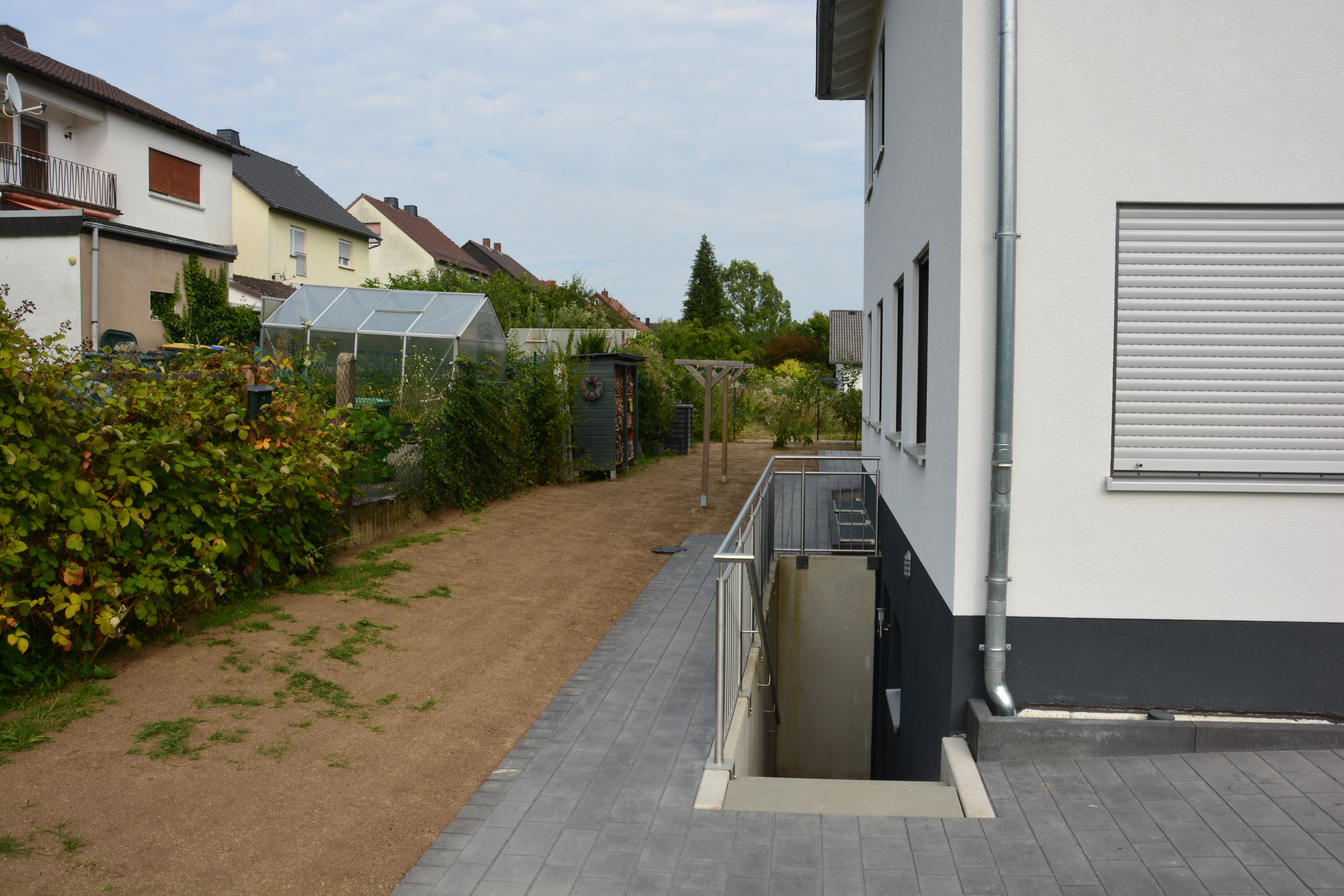

Das war die Intention. Wenn man von draußen hereinkommt, potentiell verdreckt oder beladen mit Reifen, schmierigen Fahrrädern oder irgendwelchem Holzzeugs soll man den Keller erreichen ohne durch den Wohnbereich zu müssen.
Für sowas baut man eine Kelleraußentreppe ... 😉
Kann man machen, muss man nicht. Viel Geld für potentiales Feuchte-Ärgernis.
AxelH. 02.02.2023 22:06
Aber eine riesige Arbeitserleichterung für Hundehalter. Bei dem Schmuddelwetter geht es durch den Keller ins Haus. Das Hunde-Handtuch liegt auf der Werkbank neben der Kellertür. Der Hund bleibt unmittelbar hinter der Tür stehen, lässt sich die Füße abwischen und dann geht es weiter ins Haus. Das freut auch Frauchen ... 😉

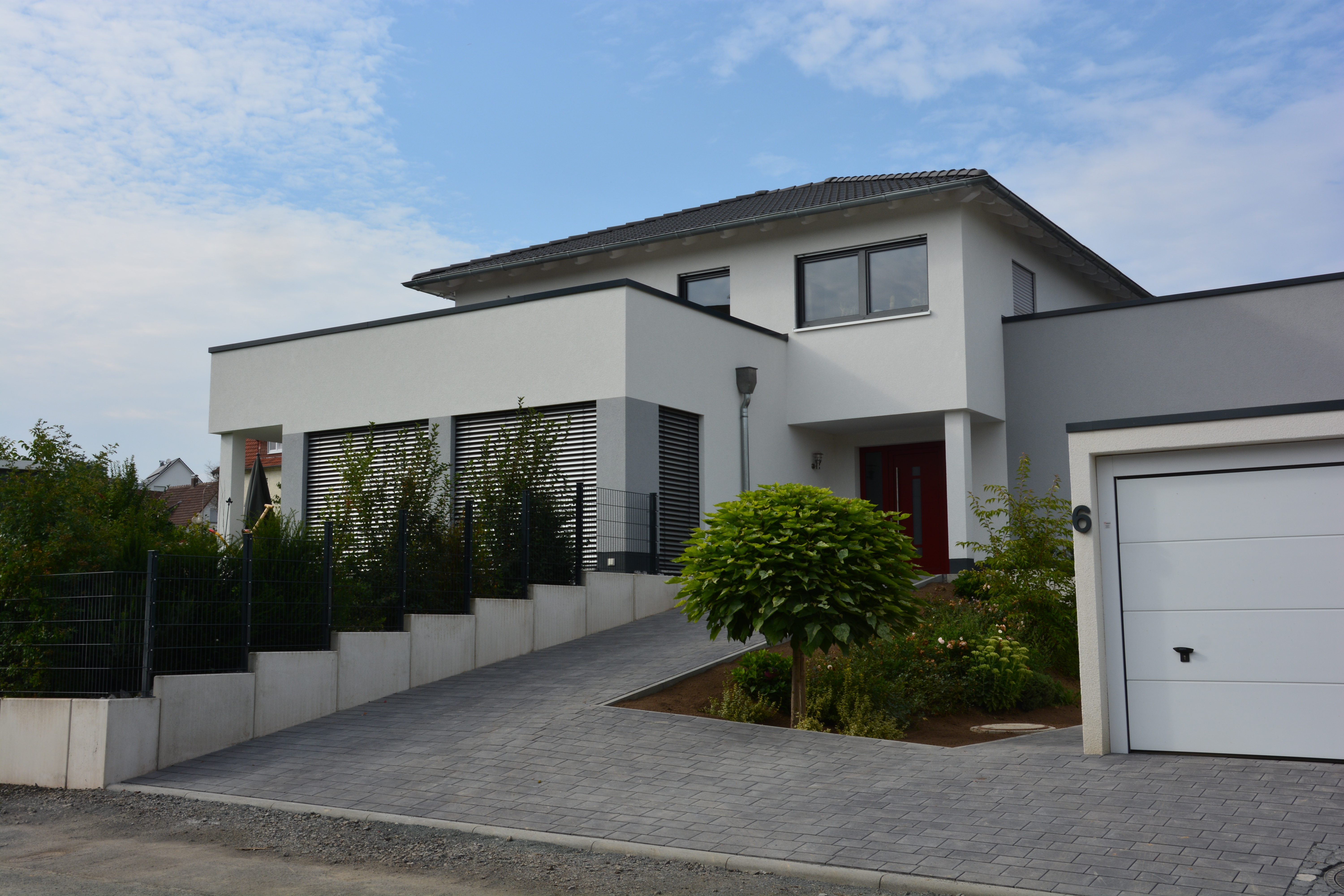

Sorry, aber einen wohnlichen Eintritt haben wir auch noch.
Moderne weiße zweistöckige Villa mit Garage rechts, gepflasterter Zufahrt und Garten
Und natürlich gelangt man von dort aus auch in den Keller. Der Charme einer Außentreppe ist einfach, dass nicht alles, was in den Keller gehört, durch die Wohnetage muss. Darüber kann man doch beim Neubau in der Planungsphase mal nachdenken.
